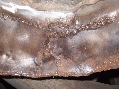

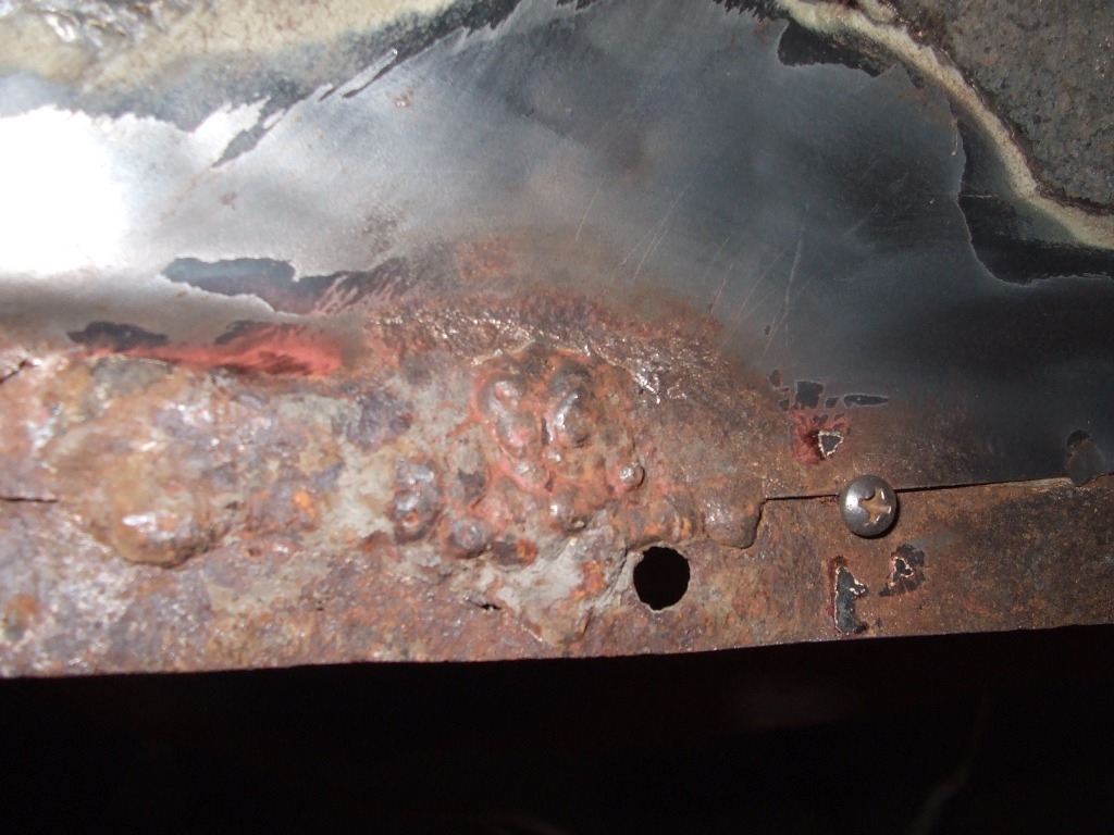

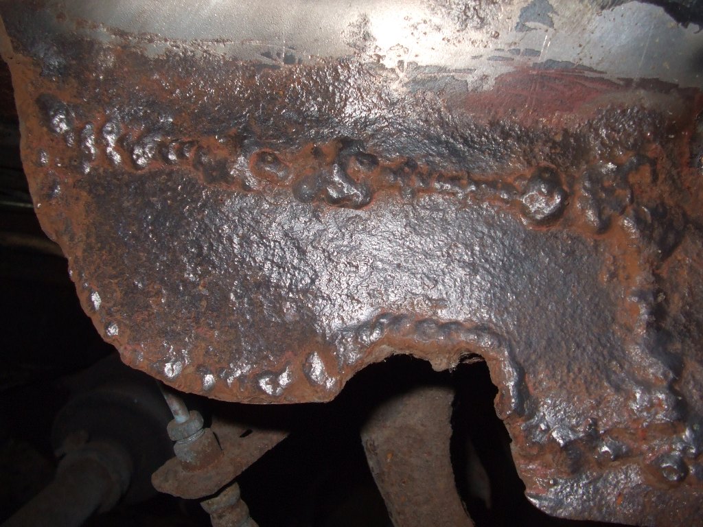

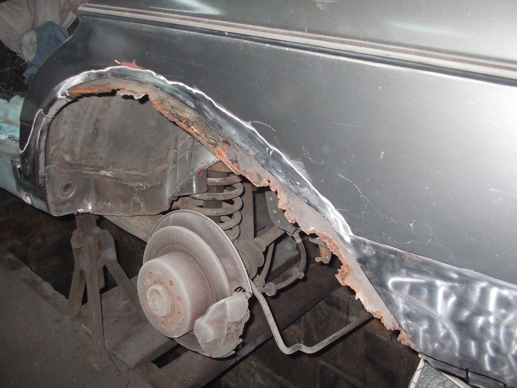

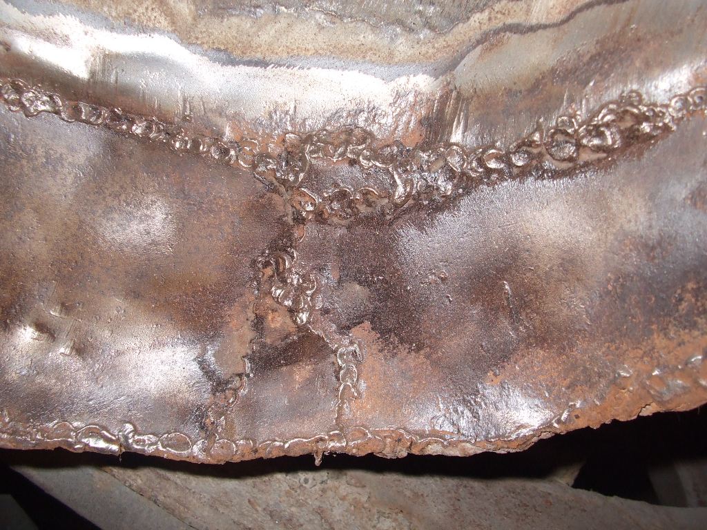

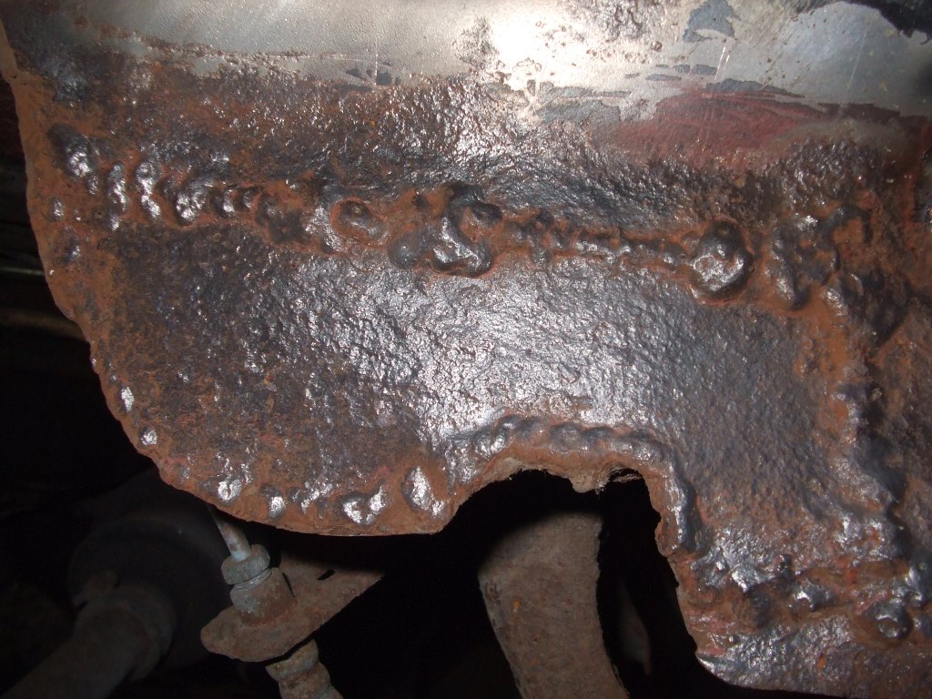

Oto dowód na to, że spawać każdy może. Tu mamy przykład spawu osoby z zespołem Toureta...
88.JPG [ 217.59 KiB | Przejrzano 6075 razy ]

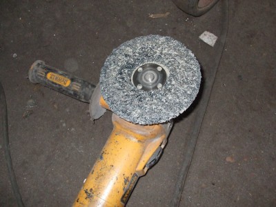

101.JPG [ 197.04 KiB | Przejrzano 6069 razy ]

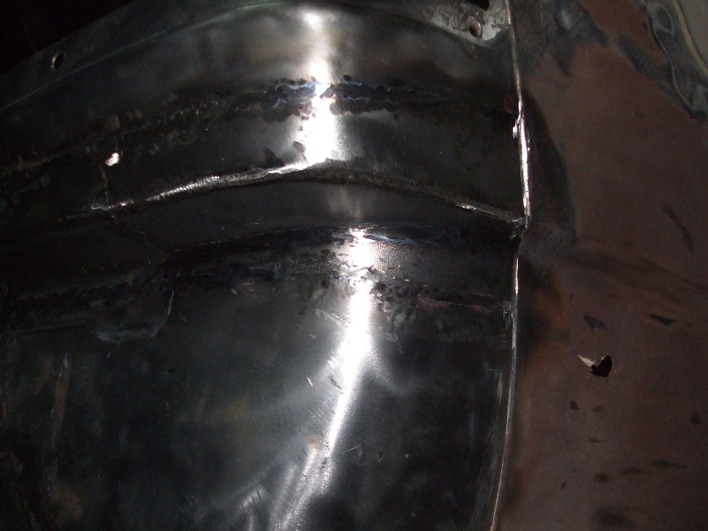

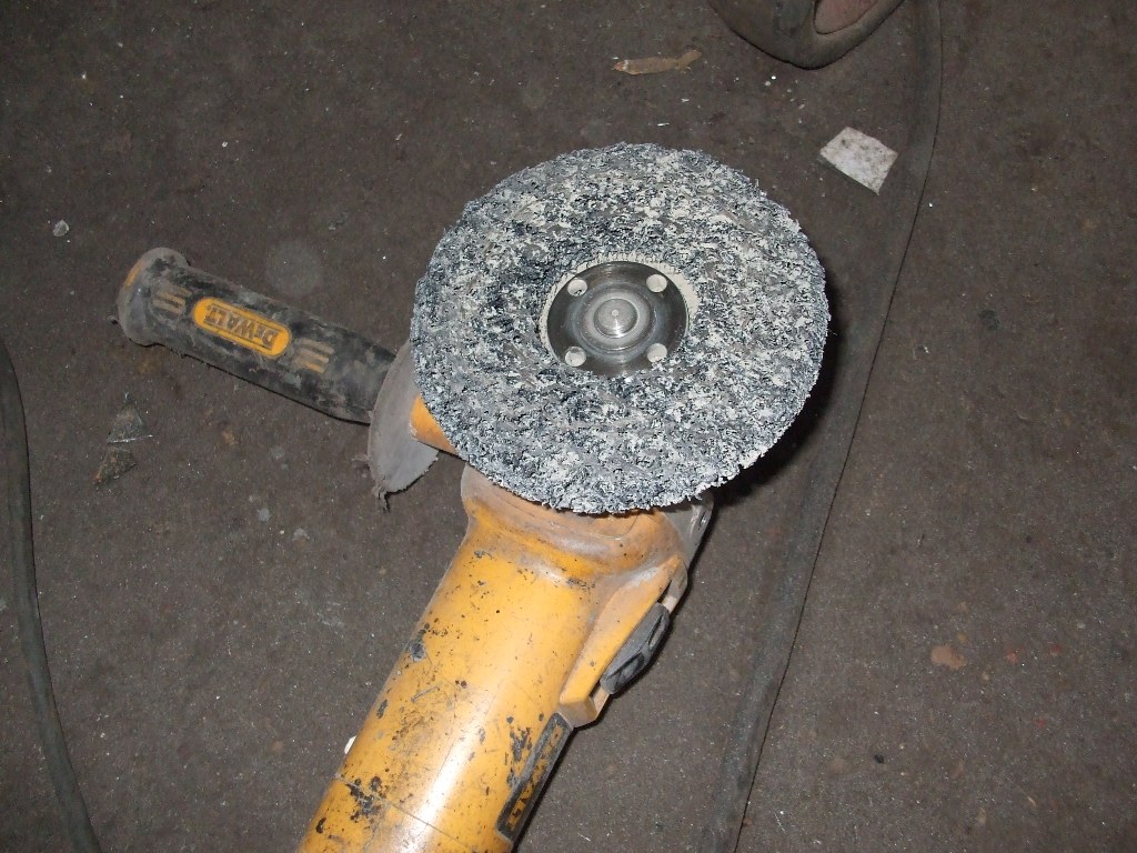

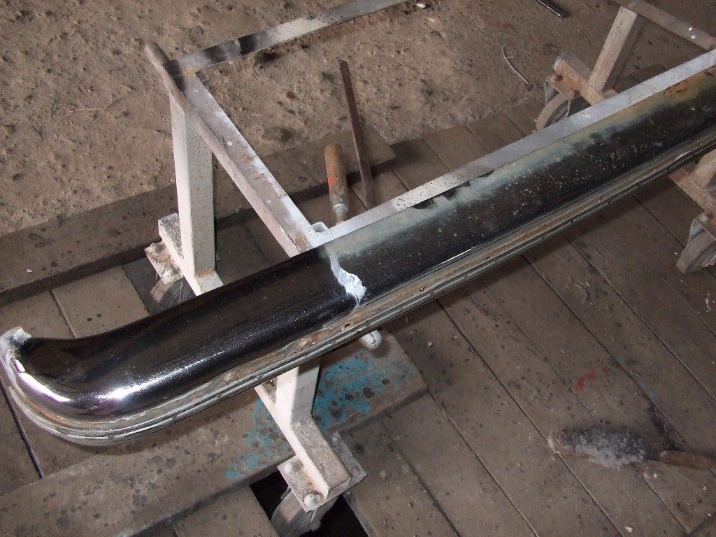

Po raz pierwszy zastosowałem te krążki. Dzisiaj żałuję, że wcześniej tego nie kupowałem. Na płaskie powierzchnie są idealne. Nie boją się nawet grubej warstwy baranka.
102.JPG [ 214.98 KiB | Przejrzano 6069 razy ]
103.JPG [ 194.08 KiB | Przejrzano 6069 razy ]

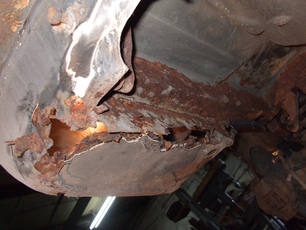

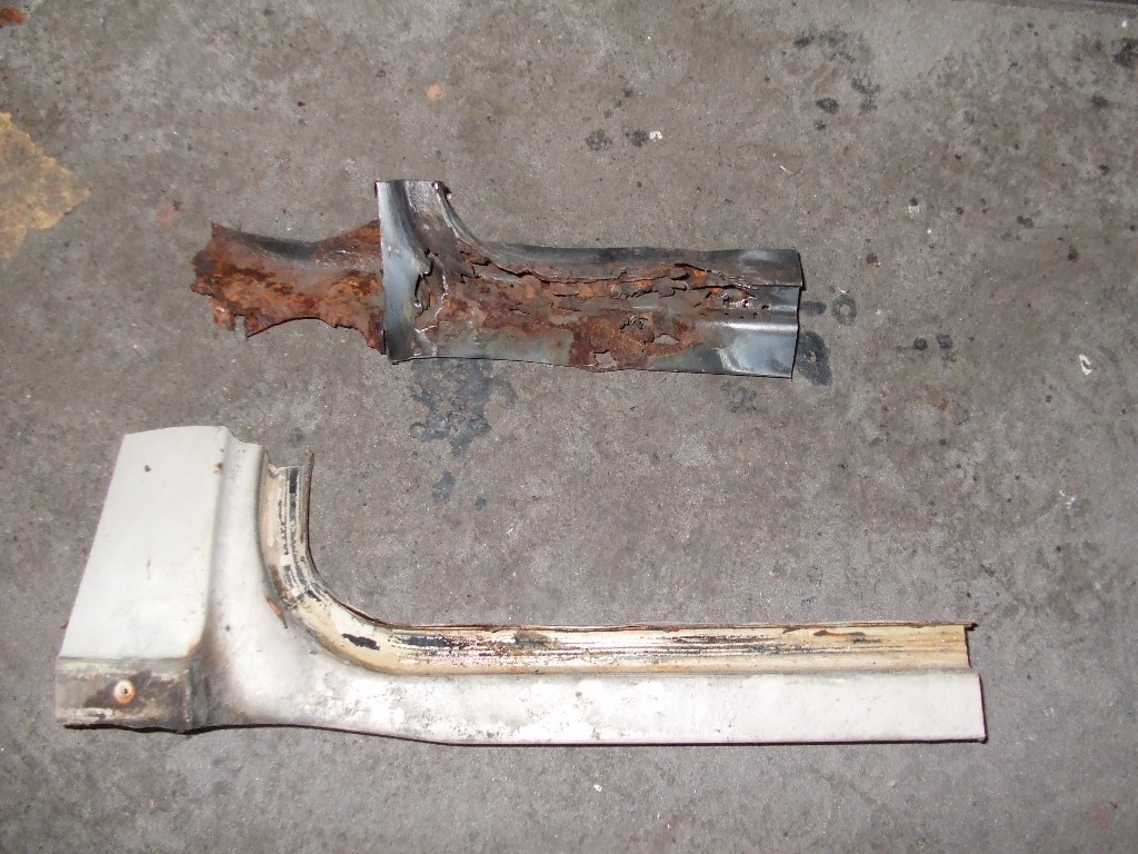

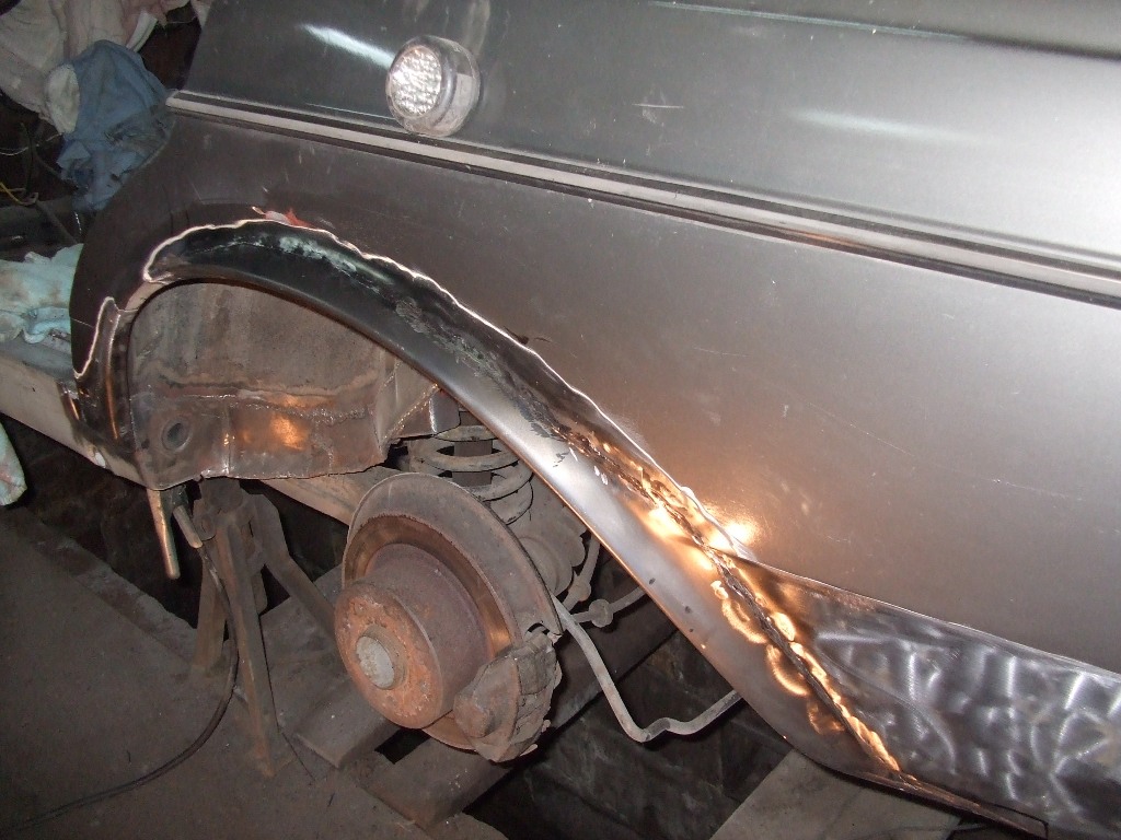

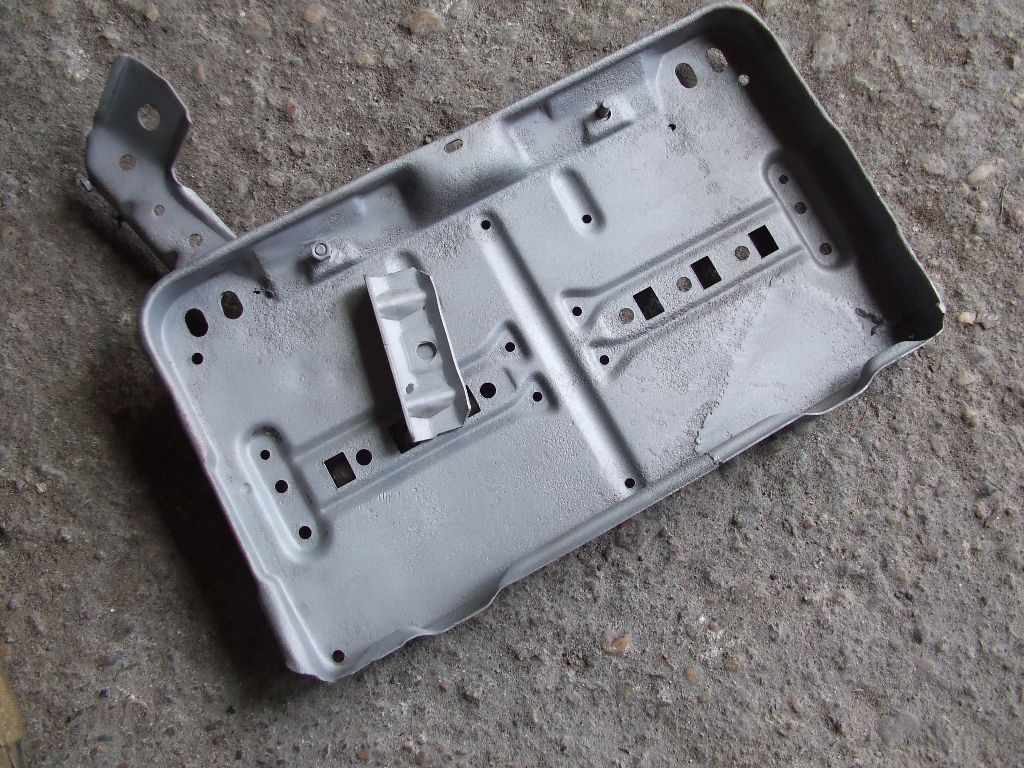

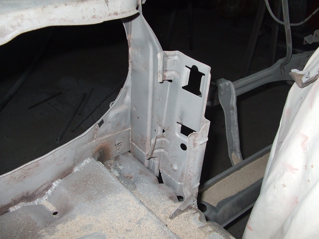

Nie wszędzie chciało mi się cudować. Wolałem przeszczepić element. Te widoczne poniżej wyszarpałem ze zezłomowanej beczki za free. Jedna i druga strona były zgnite.
104.JPG [ 213.85 KiB | Przejrzano 6069 razy ]
105.JPG [ 196.59 KiB | Przejrzano 6069 razy ]
106.JPG [ 181.77 KiB | Przejrzano 6069 razy ]
107.JPG [ 215.55 KiB | Przejrzano 6069 razy ]
Przerobiłem mocowanie wlewu gazu. Teraz jest niewidoczne 8)

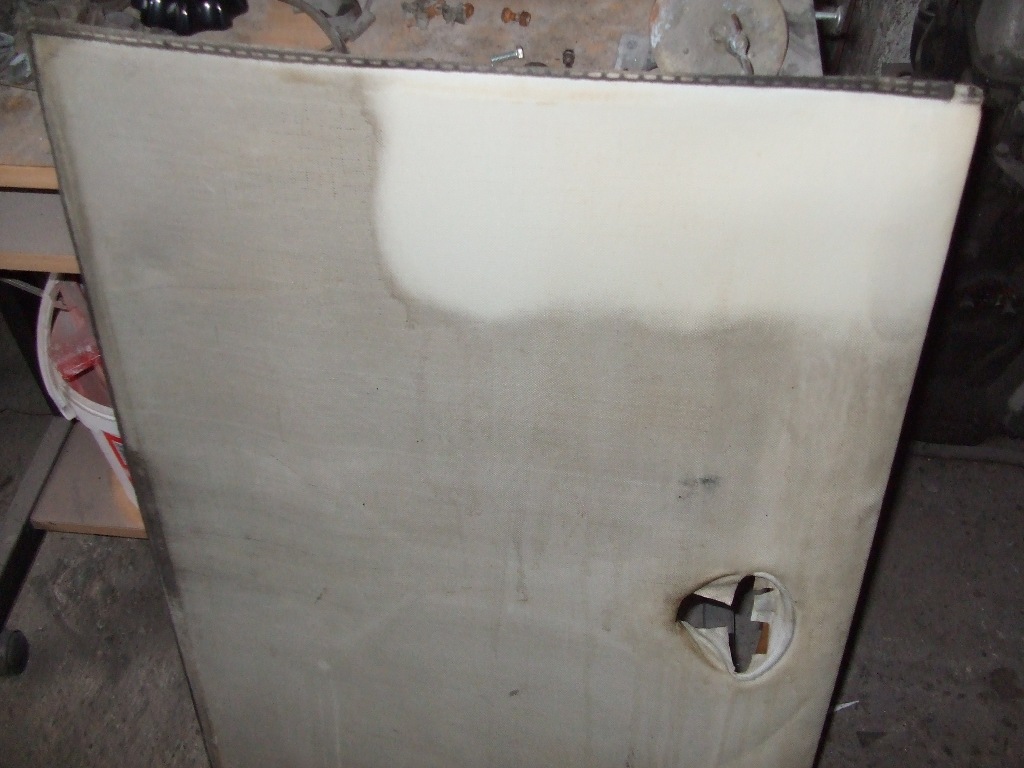

Dla zaoszczędzenia czasu nie naprawiałem oryginalnych drzwi. Dla zaoszczędzenia pieniędzy nie kupowałem też innych. [zlosnik] Widoczne na zdjęciu pochodzą z własnych zapasów. Dawno temu były naprawiane przez mojego ojca. Niezbyt ładnie to zrobił. Musiałem je trochę poprawić by przynajmniej szczeliny się zgrywały. Niestety tylne lewe w dolnej części odstają dosyć mocno. Poza tym dolne profile też nie są zaciekawie wspawane...

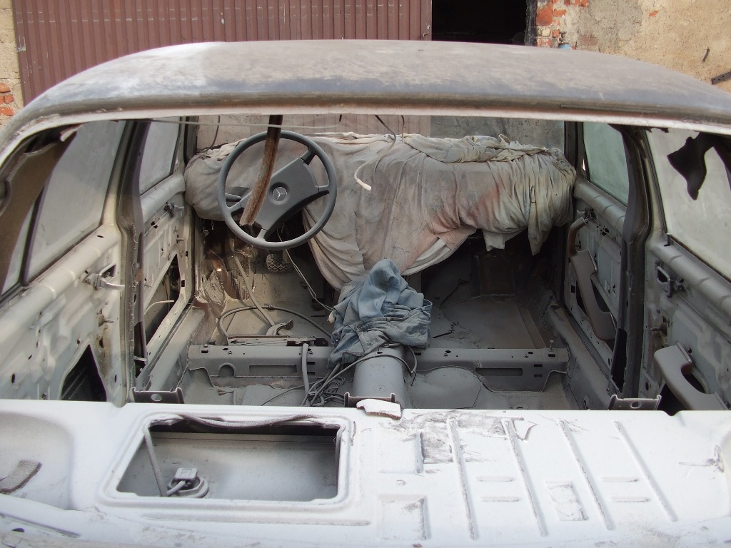

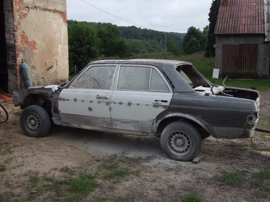

W trakcie piaskowania... Na szczęście miałem do dyspozycji normalną piaskarkę, którą zrobił mój ojciec. [zlosnikz] Uratowała mi życie.
113.JPG [ 214.37 KiB | Przejrzano 6066 razy ]
I po:

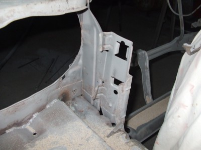

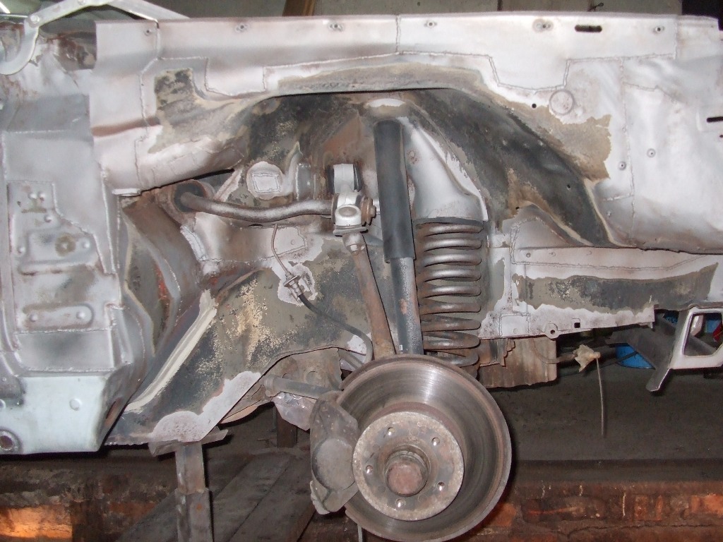

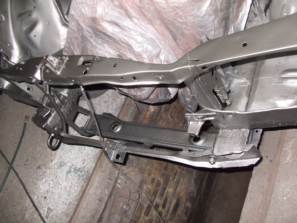

Podwozie w tej części również zostało wypiaskowane. Niestety nie mam zdjęć po.
132.JPG [ 180.91 KiB | Przejrzano 6064 razy ]
133.JPG [ 205.85 KiB | Przejrzano 6064 razy ]

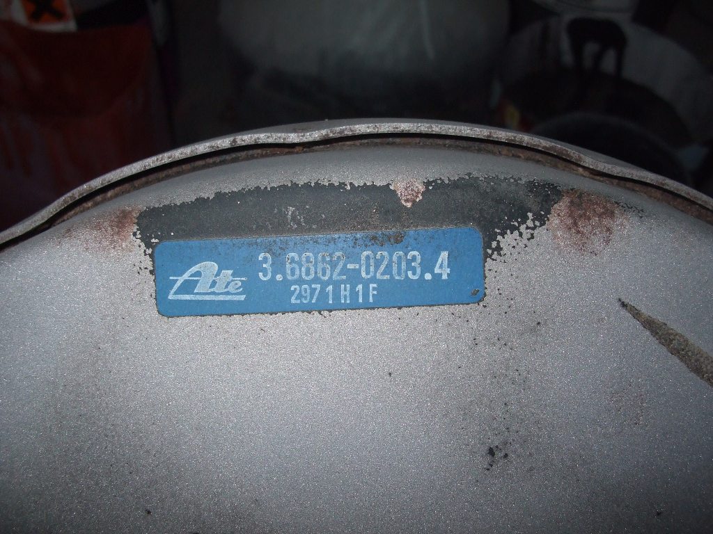

Ujawniłem naklejkę. [zlosnik] Po lakierowaniu miała wrócić na miejsce, ale zapomniałem o niej.
134.JPG [ 196.91 KiB | Przejrzano 6064 razy ]

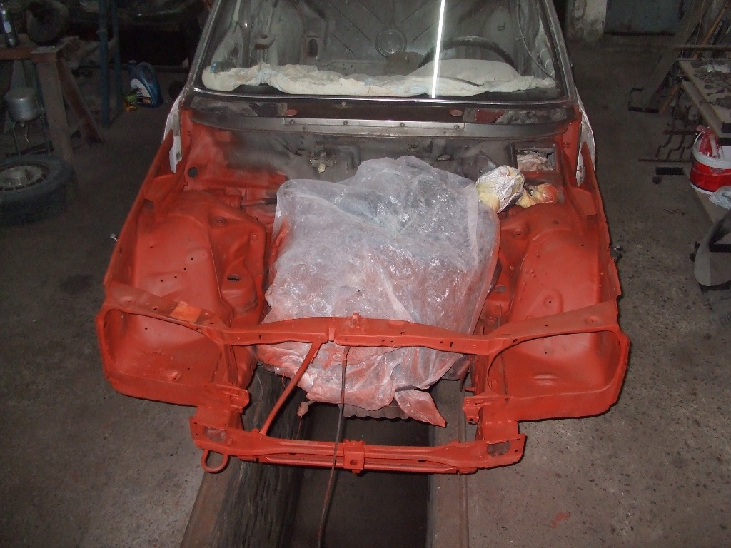

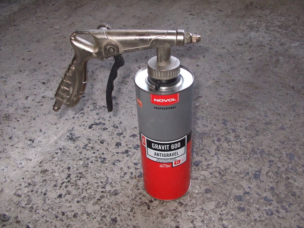

Barankowanie było solidne. Ogólnie chemia to jedyne na czym nie oszczędzałem. W sumie wyniosła mnie połowę wszystkich kosztów związanych z remontem o których napiszę na koniec.
139.JPG [ 224.98 KiB | Przejrzano 6063 razy ]
Jesteśmy coraz bliżej końca. :)
140.JPG [ 208.41 KiB | Przejrzano 6063 razy ]

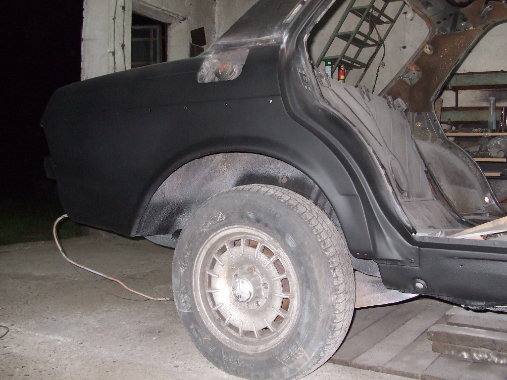

Baza:
141.JPG [ 206.58 KiB | Przejrzano 6060 razy ]
142.JPG [ 219.08 KiB | Przejrzano 6060 razy ]

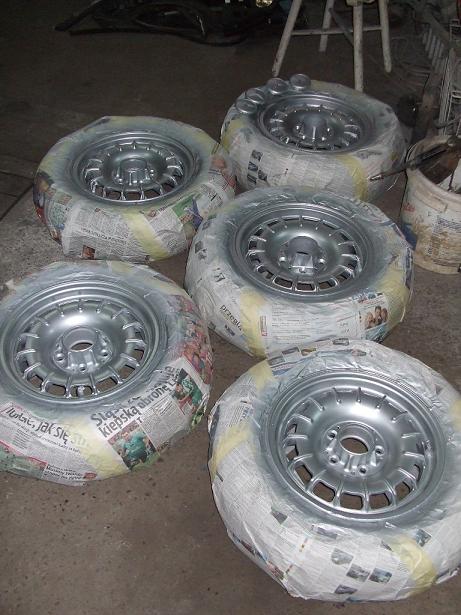

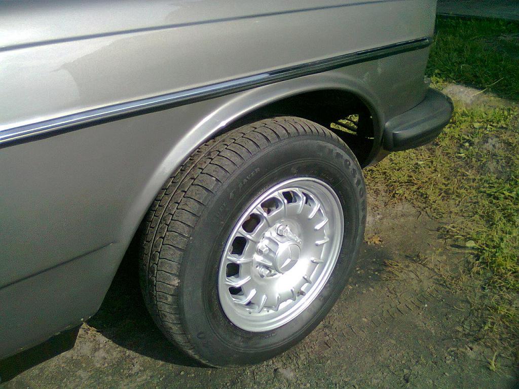

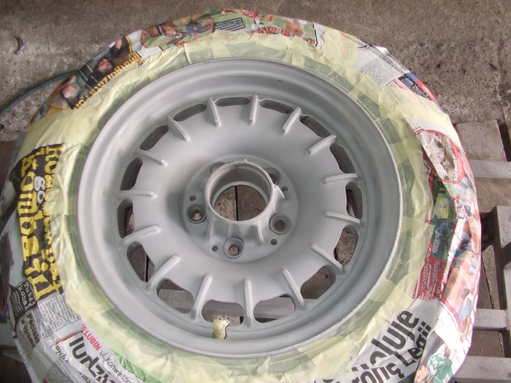

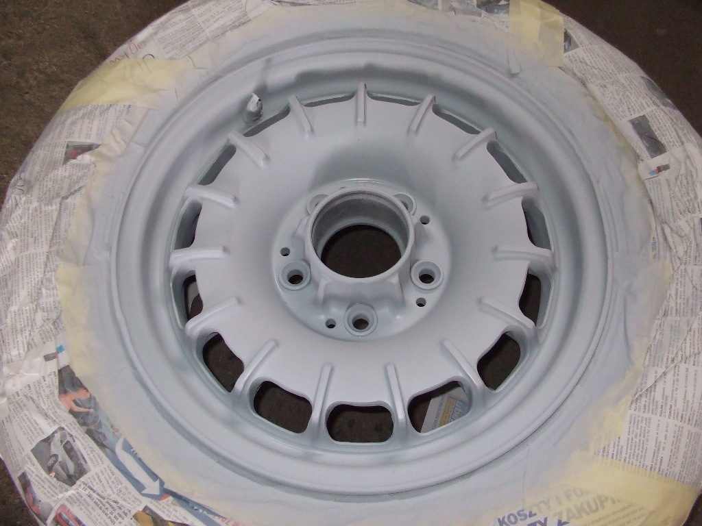

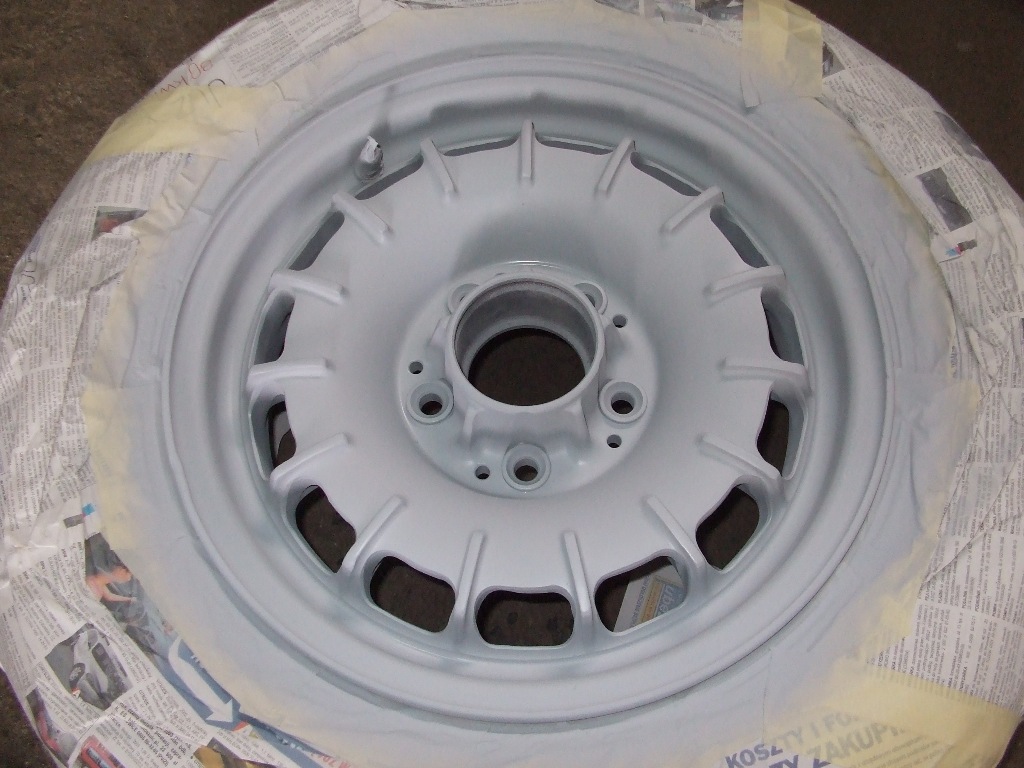

Nigdy nie podobały mi się baroki... Ale skoro już je miałem, to postanowiłem je odnowić. Zostały wypiaskowane piaskiem 0.2-0.9mm przy ciśnieniu 5 atm. Widywałem na forum wypowiedzi, że piaskowanie zniszczyło komuś felgi. Moim się nic nie stało.
143.JPG [ 213.93 KiB | Przejrzano 6060 razy ]

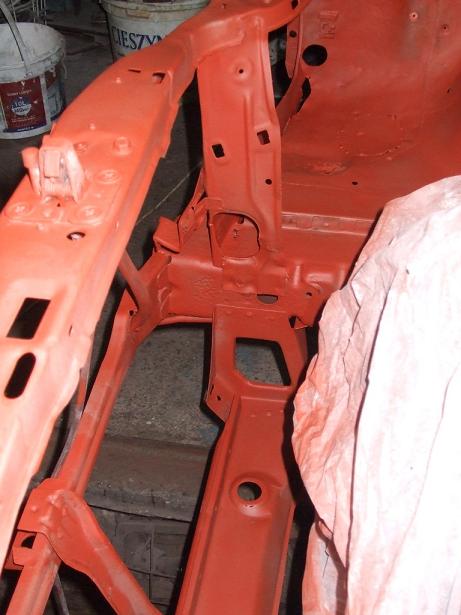

Podkład:
144.JPG [ 202.18 KiB | Przejrzano 6060 razy ]
Baza:
145.JPG [ 57.81 KiB | Przejrzano 6060 razy ]

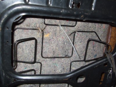

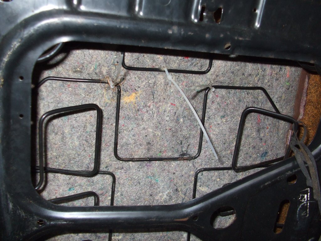

Przy okazji wymiany poszycia w fotelu, wzmocniłem je matą filcową 10mm.
146.JPG [ 209.48 KiB | Przejrzano 6060 razy ]

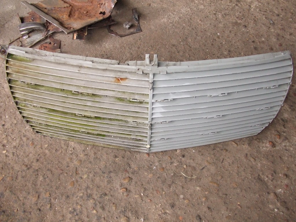

Atrapa kupiona za 20zł. Po umyciu kratki i wypolerowaniu chromu okazała się idealna. Również Gwiazda zachowała się oryginalna i w bardzo dobrym stanie.
147.JPG [ 227.39 KiB | Przejrzano 6060 razy ]
Uuuuuu...
148.JPG [ 181.07 KiB | Przejrzano 6060 razy ]
Polerowanie nie ominęło nawet takich elementów. Krążek filcowy i pasta K2 alluchrom. Szczegół, który wpływa na ogólną witalność auta.
149.JPG [ 201 KiB | Przejrzano 6060 razy ]
Zderzak nieidealny, ale nie taki straszny jak przed polerowaniem.
150.JPG [ 219.34 KiB | Przejrzano 6060 razy ]
I na dzisiaj wystarczy. Jutro fotki po lakierowaniu i częściowym złożeniu ;]

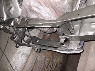

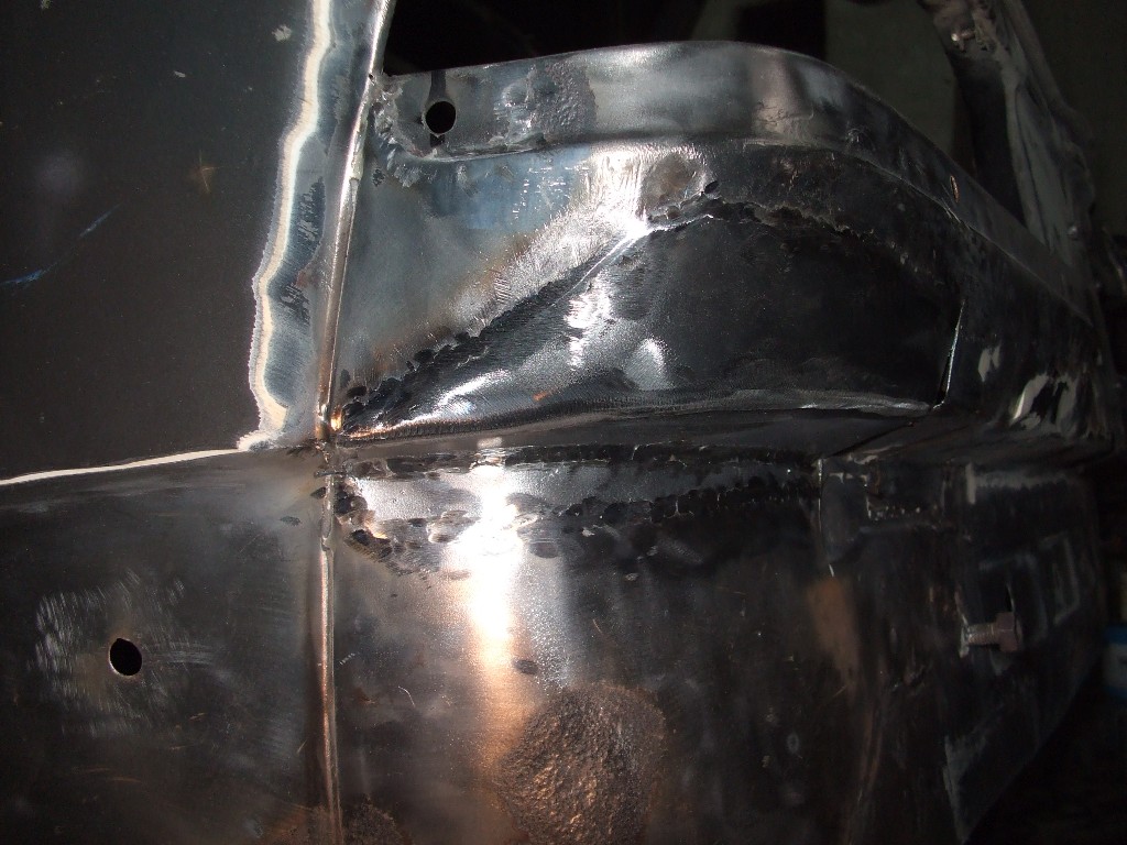

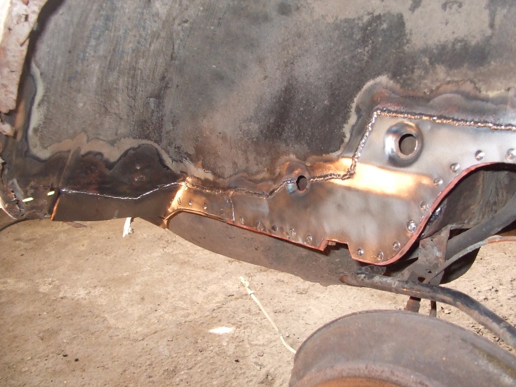

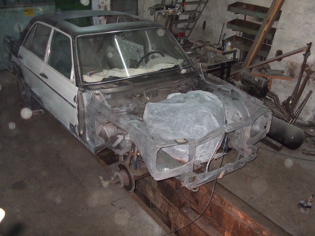

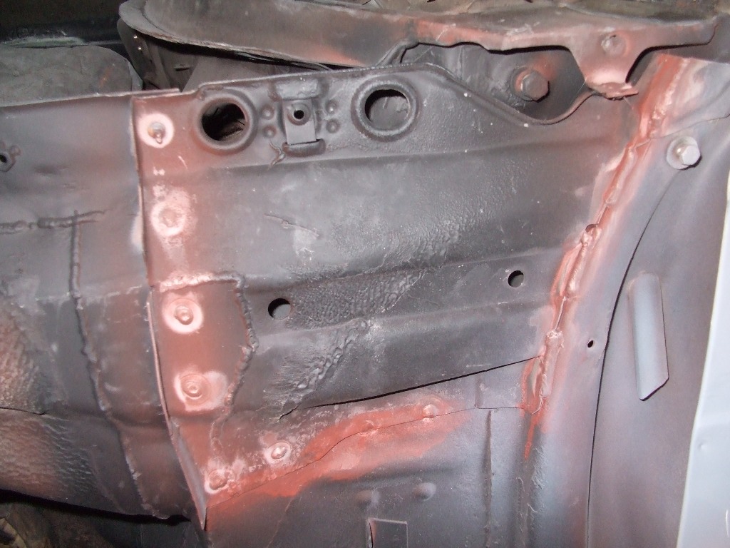

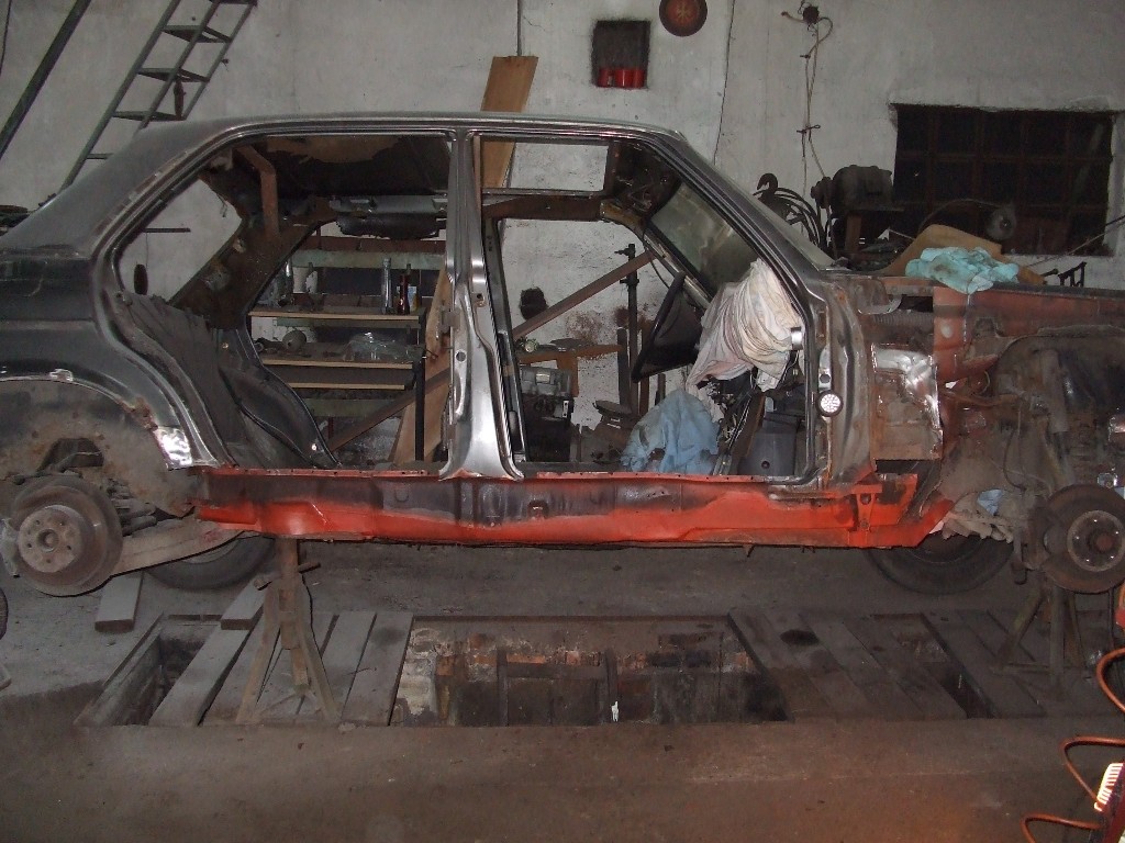

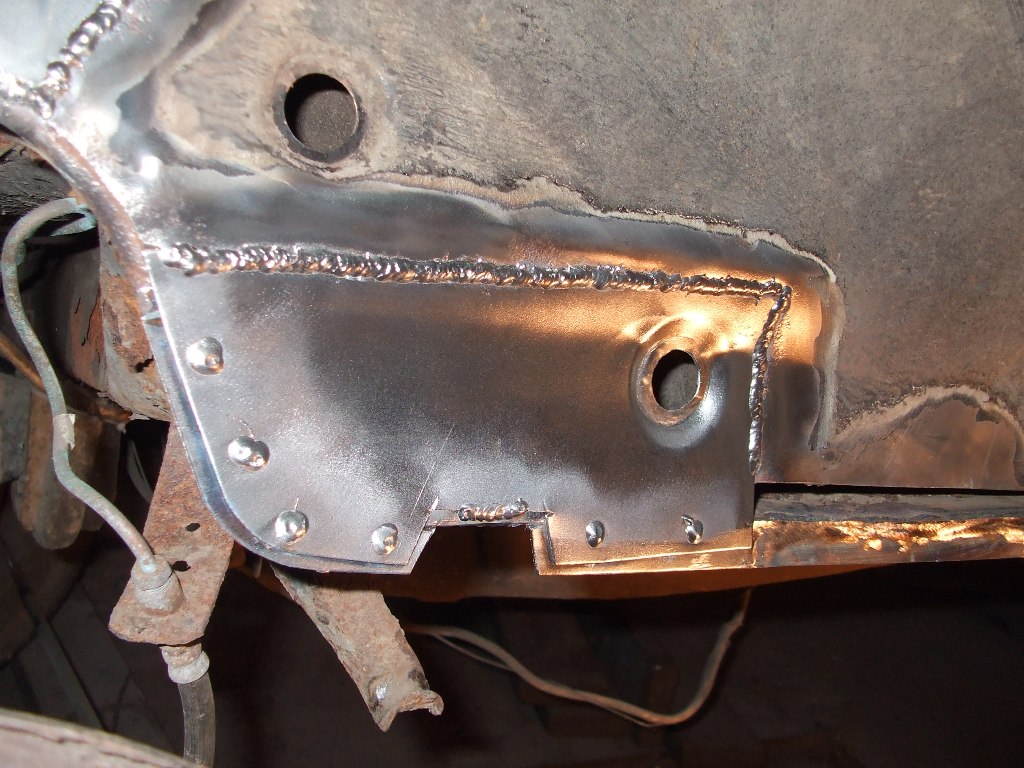

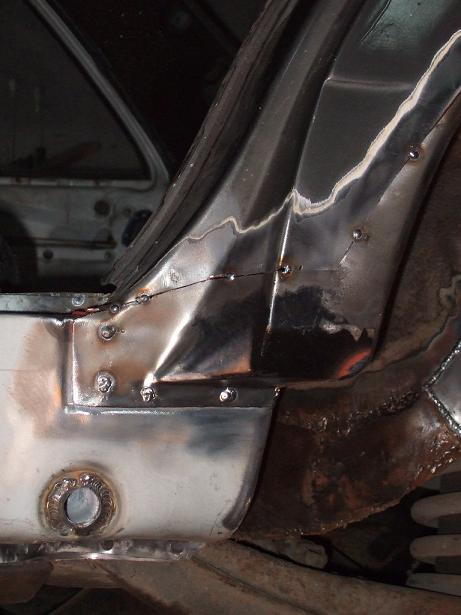

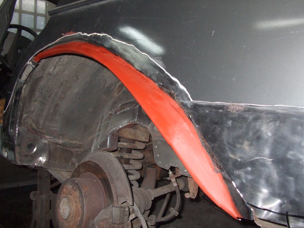

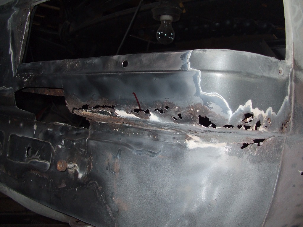

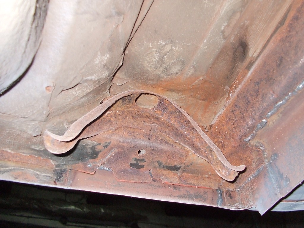

Robota rzeczywiście wzbudza podziw [szok] Ciekawi mnie, jak rozwiązałeś kwestię zabezpieczania spawów od środka (trudny dostęp) .

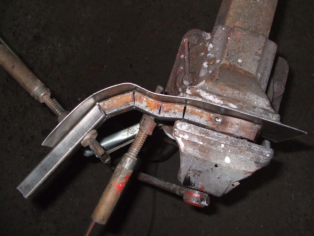

Pochwal się jakich narzędzi używasz, jak robisz takie ładne kształty zagięcia, otwory.

Kupuję takie auta przede wszystkim dlatego, że jeszcze na nic lepszego mnie nie stać. Opłaca mi się to dzięki temu, że mogę przy nich wszystko sam zrobić. Jak już coś robię, to staram się to zrobić jak najlepiej, jednak prawda jest taka, że tak mocno pospawane auta nie są tak fajne jak te bardziej dziewicze. Oczywiście nie ma tego złego, co by na dobre nie wyszło. Przy okazji nabywam bezcenne doświadczenie, które w przyszłości wykorzystam do naprawdę fajnego projektu. ;)

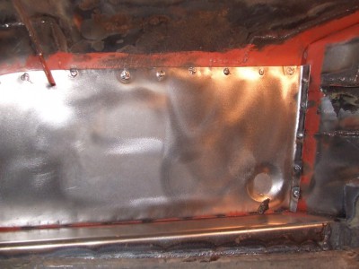

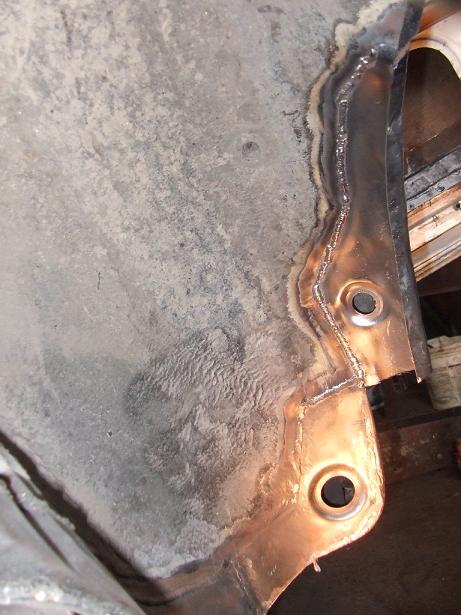

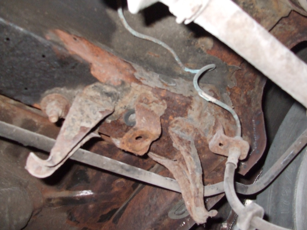

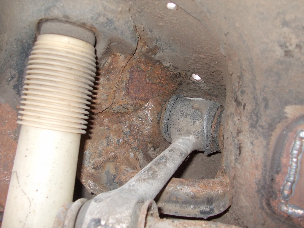

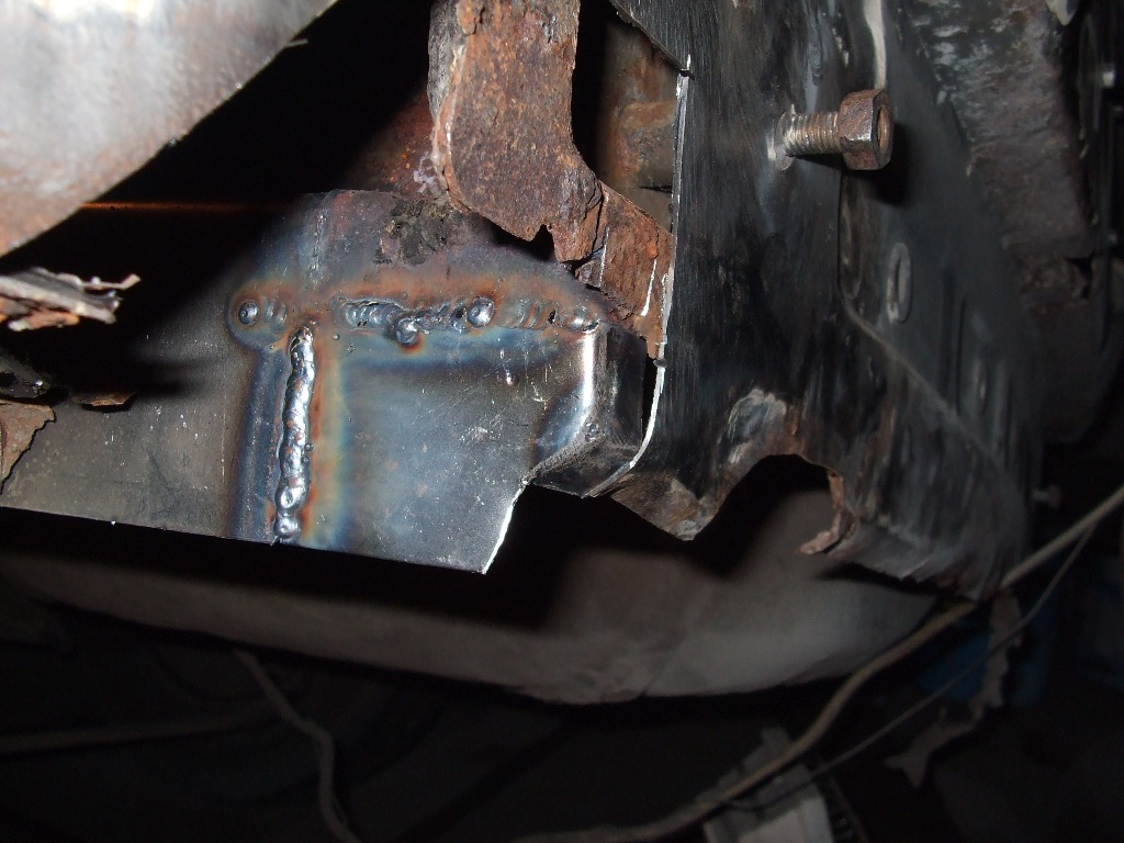

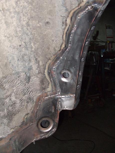

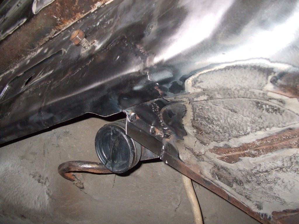

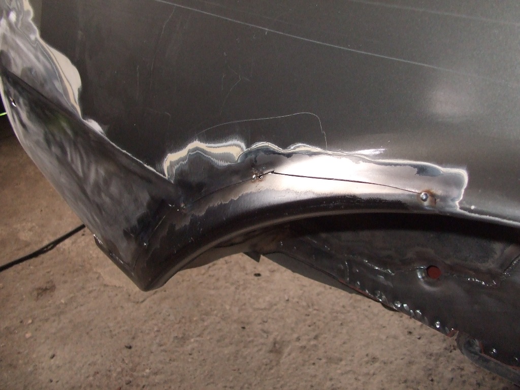

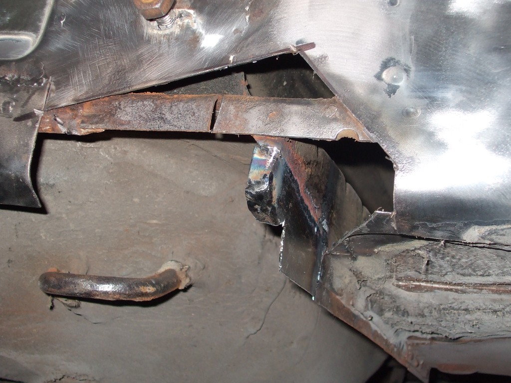

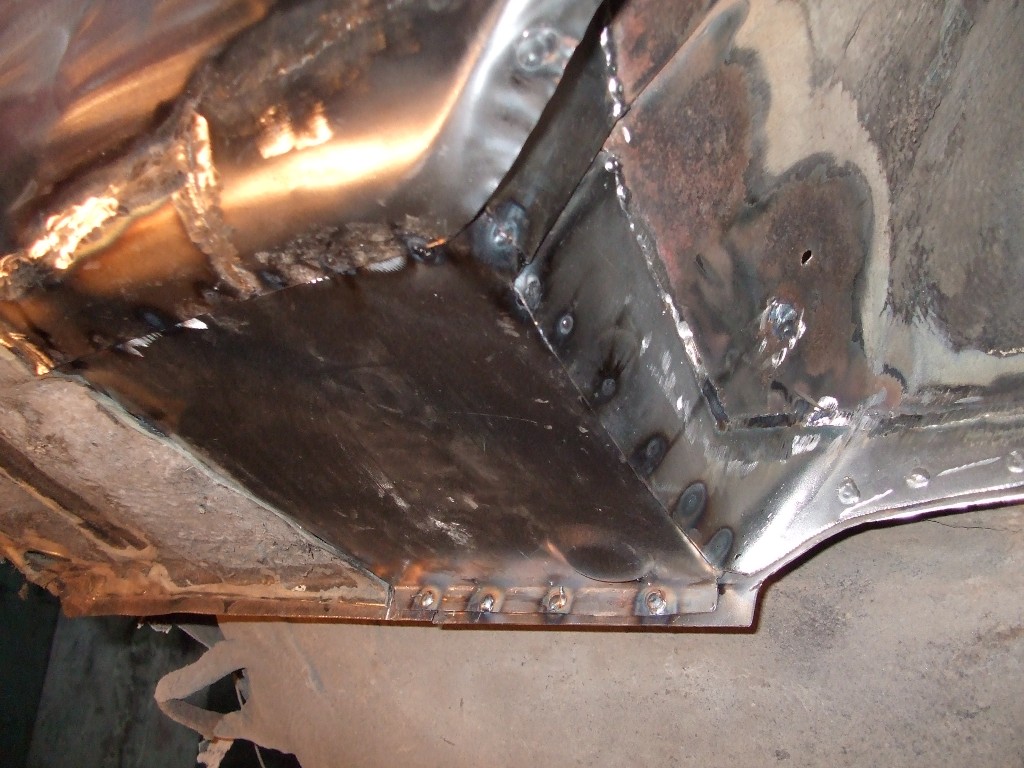

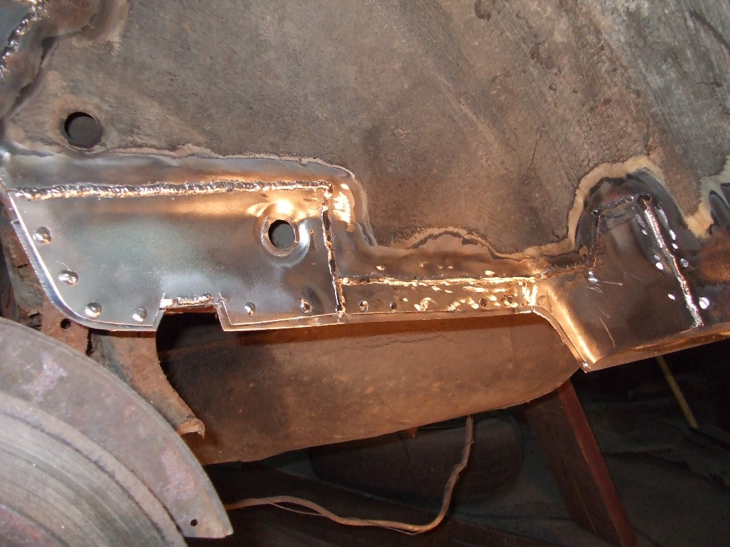

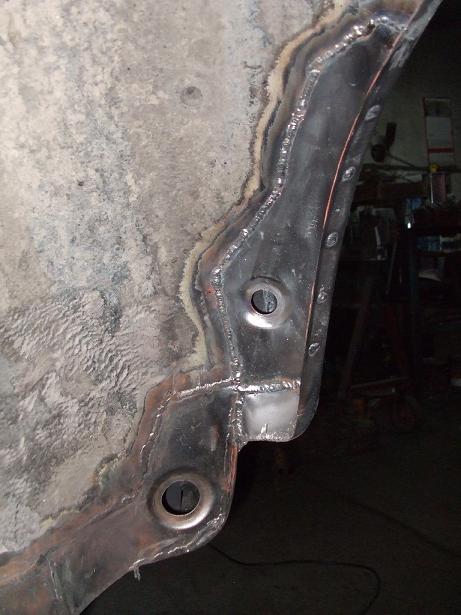

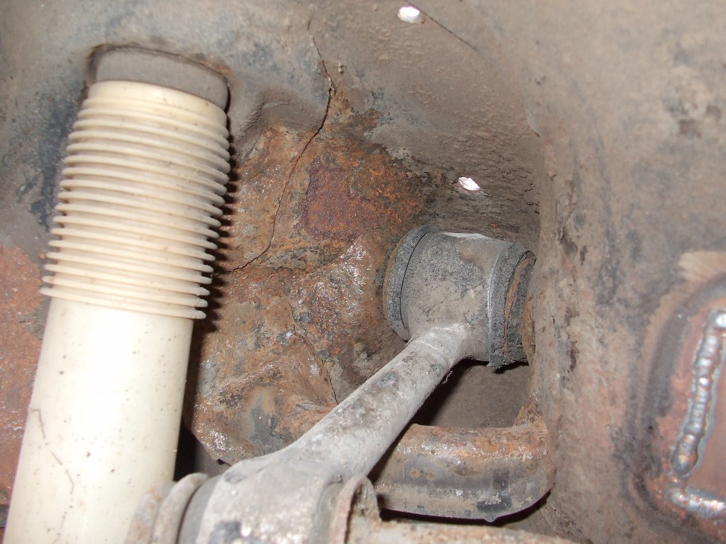

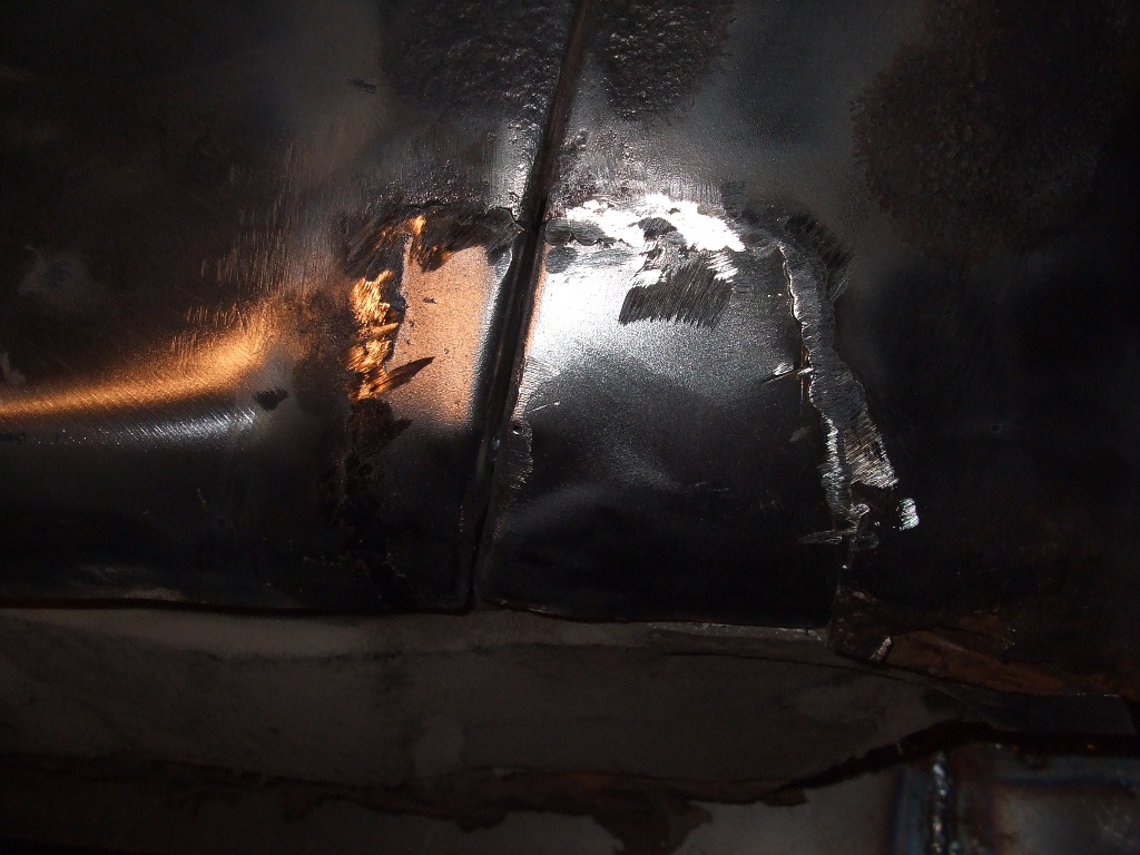

O tak:

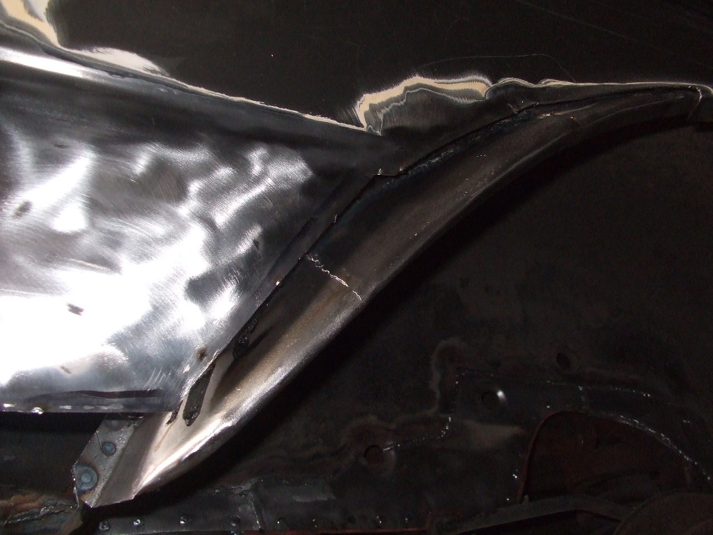

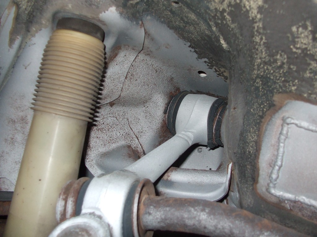

70.JPG [ 203.78 KiB | Przejrzano 5989 razy ]
73.JPG [ 195.45 KiB | Przejrzano 5989 razy ]
94.JPG [ 201.4 KiB | Przejrzano 5989 razy ]
A po zamknięciu profili solidna dawka wosku. Na jesień planuję poprawkę.

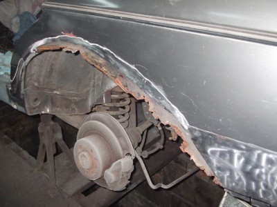

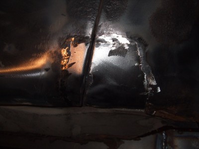

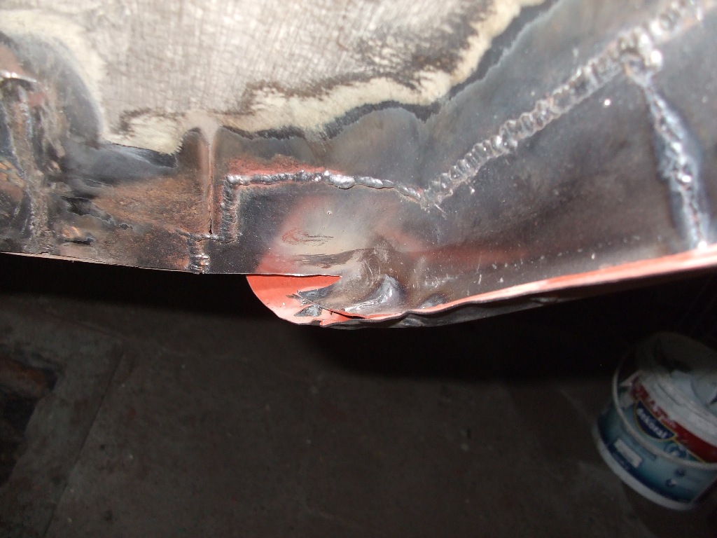

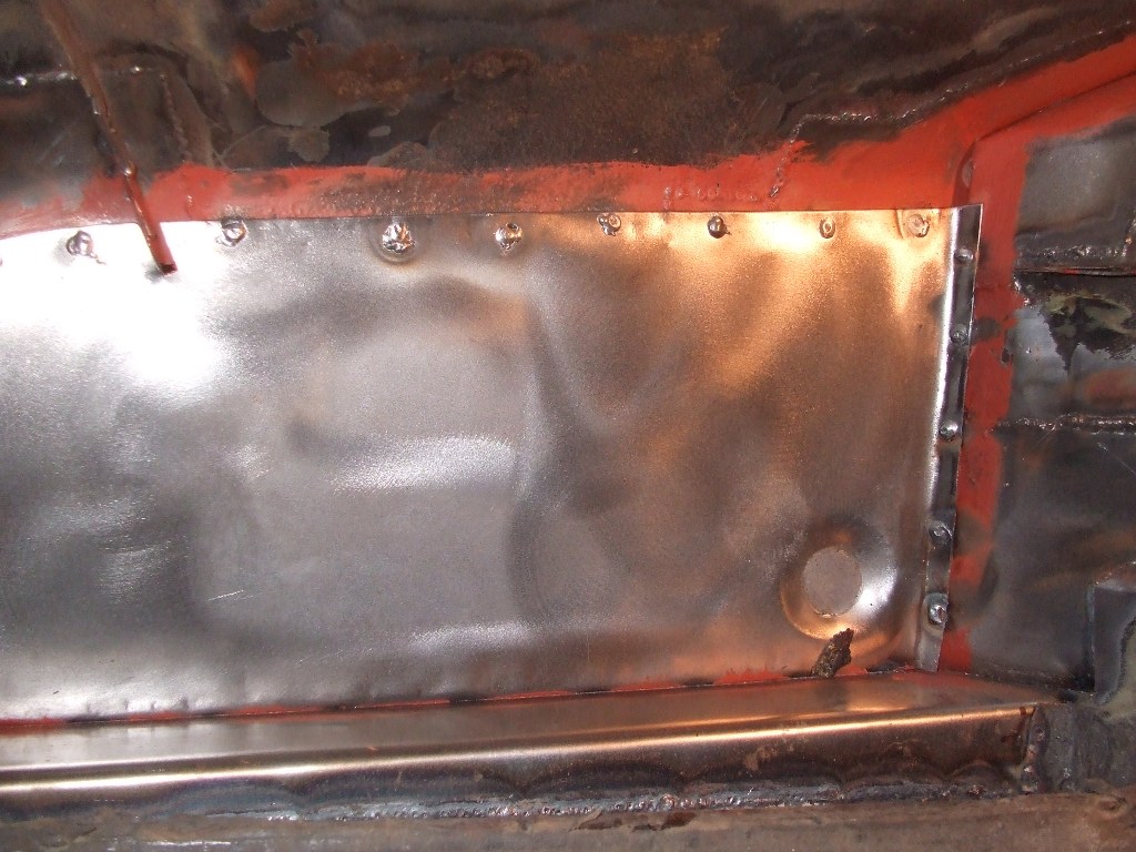

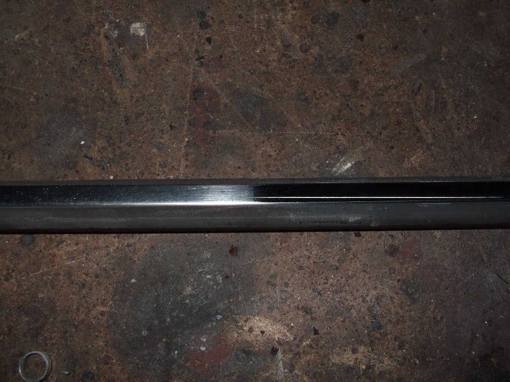

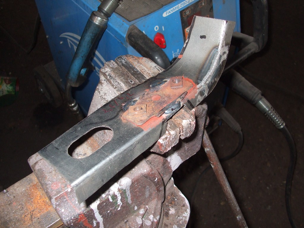

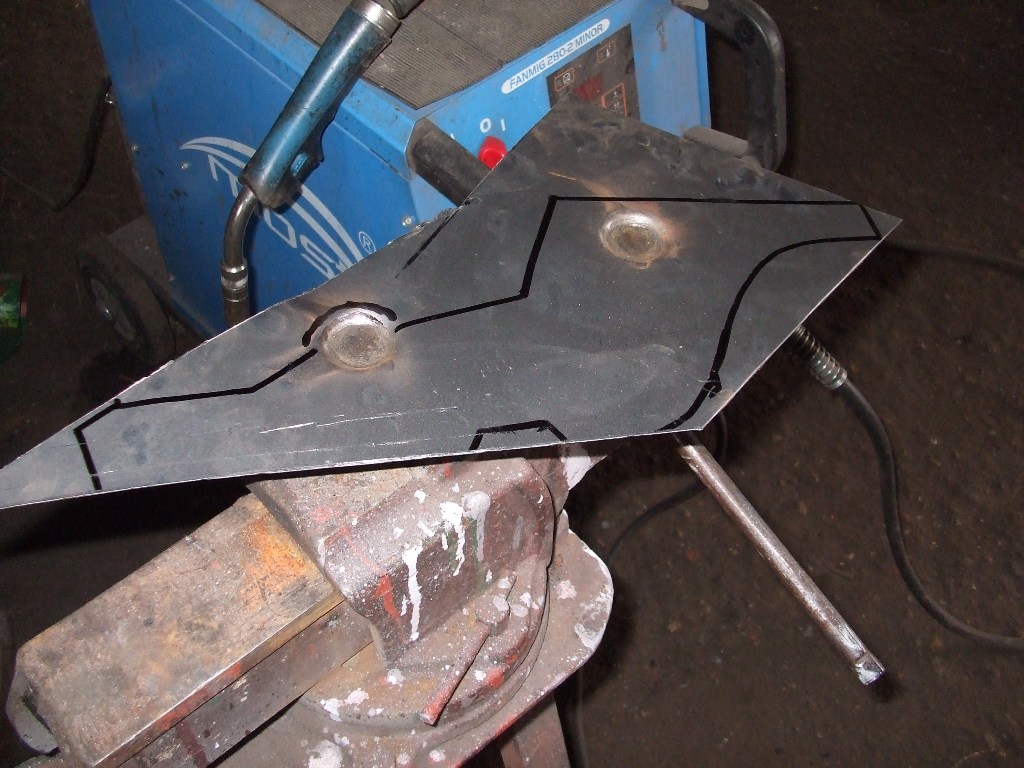

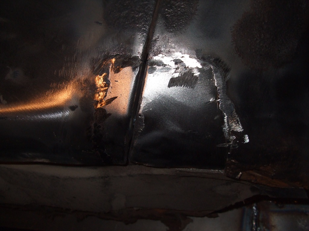

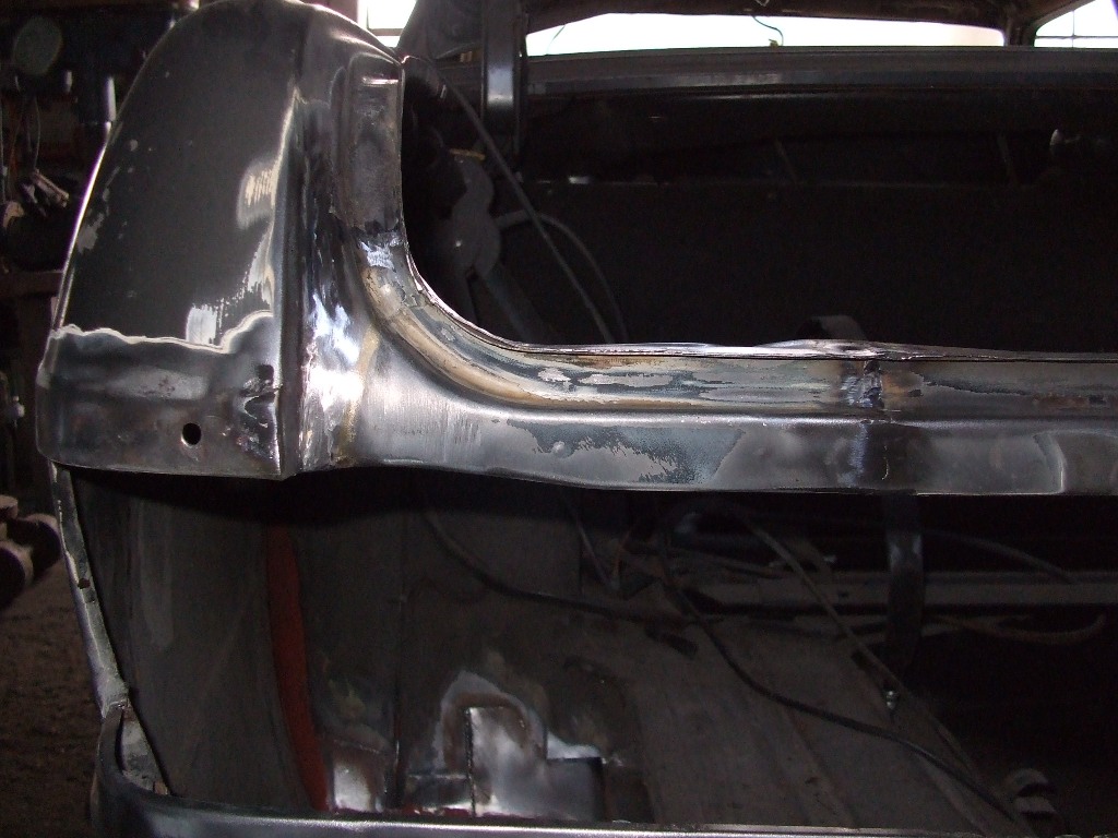

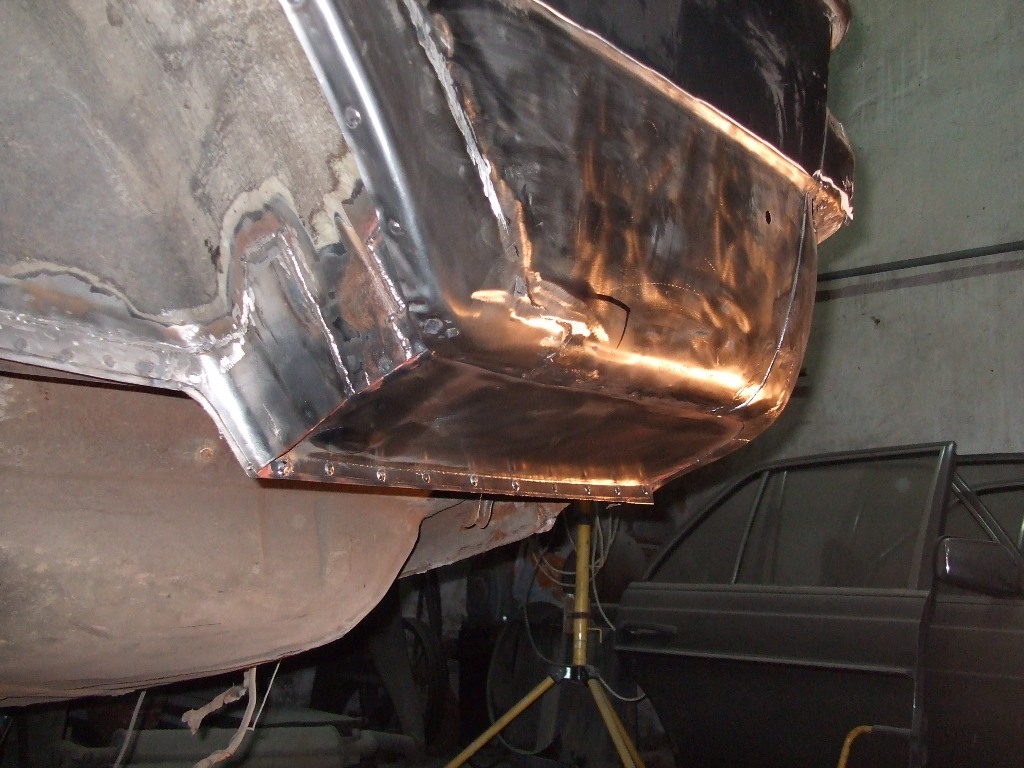

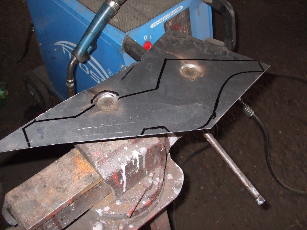

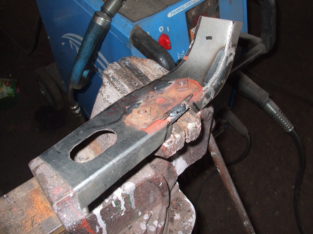

Do dyspozycji mam giętarkę, szlifierkę kontową, imadło, kowadło, kochany migomat i parę narzędzi blacharskich (młotek, kowadełka, łychy). Nie jest to imponujący asortyment, dlatego większość dorabianych elementów, to poprostu rzeźby, które kształtuję poprzez odpowiednie nacinanie, doginanie i spawanie (patrz np. podstawa chłodnicy, wewnętrzne łuki tylnych nadkoli). Jak zachodzi potrzeba, to robię coś takiego:
39.JPG [ 195.82 KiB | Przejrzano 5989 razy ]
Natomiast otwory do konserwacji, to coś nowego w mojej technice. [zlosnik] Robię je wykorzystując dwie rurki mniejszej i większej średnicy. Ta o większej średnicy wędruje na kowadło, a na nią kształtowany kawałek blachy. Na blachę dokładnie nad rurką o większej średnicy kładę rurkę o mniejszej średnicy i uderzam w nią młotkiem aż do uzyskania przetłoczenia o pożądanej głębokości. Potem pozostaje wywiercić otwór i mamy ładne przetłoczenie na kołnierz zaślepki otworu:
83.JPG [ 194.99 KiB | Przejrzano 5989 razy ]
78.JPG [ 52.25 KiB | Przejrzano 5989 razy ]
Baaardzo prosta czynność, a naprawa nabiera znacząco na estetyce. ;)

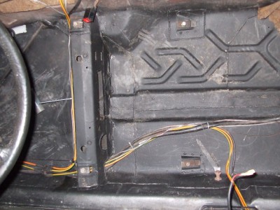

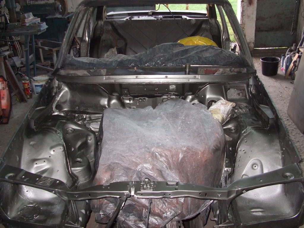

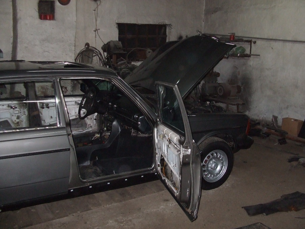

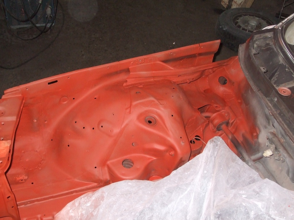

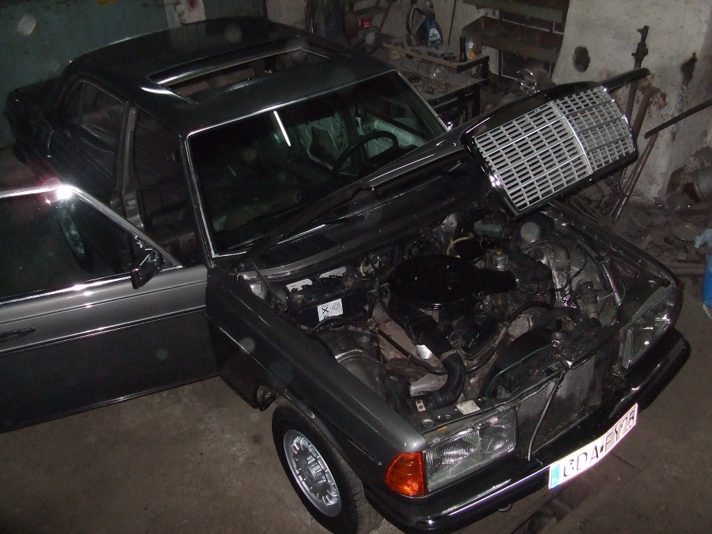

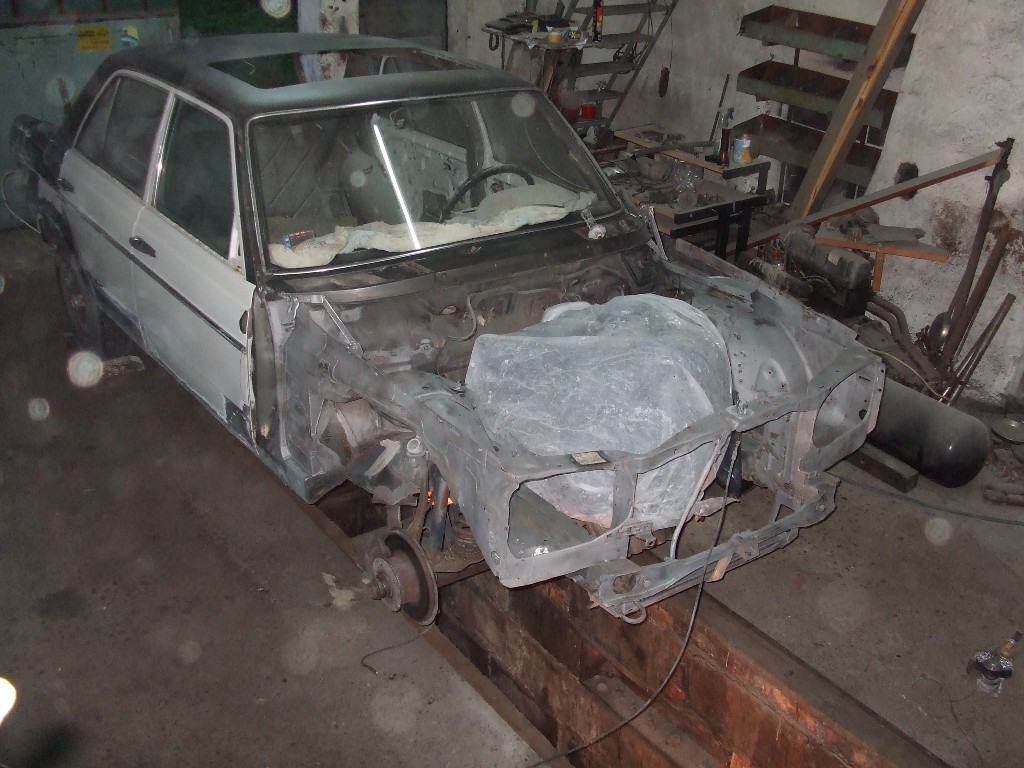

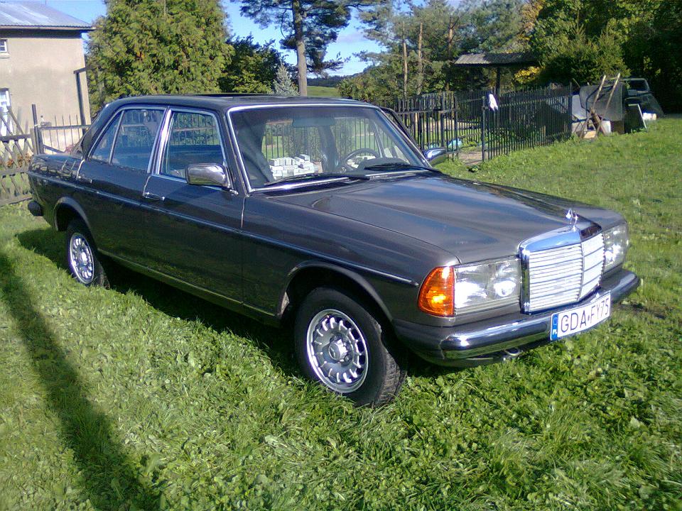

Nadszedł czas na ostatnią serię zdjęć. Nie mam ich zbyt wielu po złożeniu auta, bo nie było czasu na pstrykanie. Jeszcze w dzień wyjazdu na uczelnię zakładałem elementy na karoserię i usuwałem usterki. Potem auto było już brudne i nie było okazji do zrobienia sesji. Obiecuję, że jak je umyję, to wrzucę tu więcej zdjęć "po".

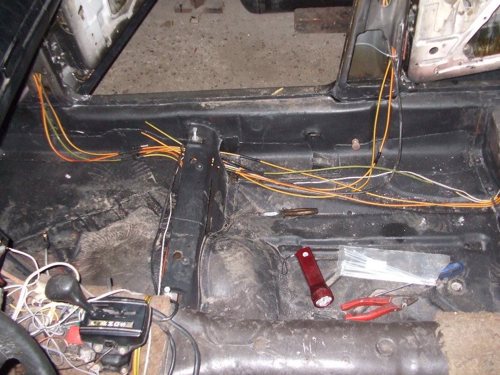

Jeszcze brudno. Porządki zacząłem od instalacji podciśnieniowej. Kupując auto central oczywiście nie działał. Jak się okazało siłowniki były sprawne, tylko przewody zostały poprzepalane przez poprzednich kowali.
150.1.JPG [ 215.93 KiB | Przejrzano 5982 razy ]
150.2.JPG [ 217.55 KiB | Przejrzano 5982 razy ]
W tym miejscu ponownie chciałbym podziękować koledze LiveLetDie, który poinformował mnie, że zaledwie kilka kilometrów ode mnie jest szrot, na którym stoją dwie beczki z czego jedna ma takie samo wnętrze jak moja. Wyszabrowałem z niej masę części, których nie widać na tym zdjęciu i zapłaciłem za nie 50zł... Było tego tyle, że naprawdę nie mogłem domknąć bagażnika.
150.3.JPG [ 198.2 KiB | Przejrzano 5982 razy ]
Zaczyna robić się soczyście. 8)
150.4.jpg [ 145.29 KiB | Przejrzano 5982 razy ]

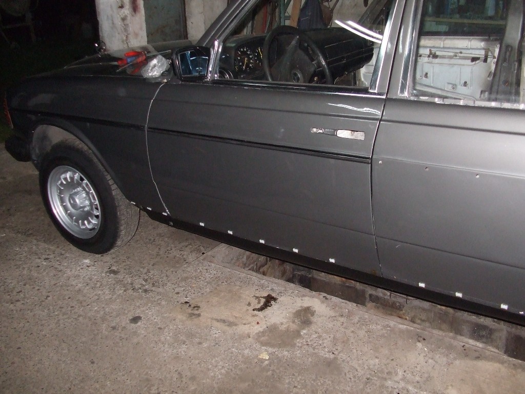

Tym razem nie pominąłem progów i polakierowałem je w odpowiedni kolor.
151.JPG [ 200.36 KiB | Przejrzano 5982 razy ]
152.JPG [ 182 KiB | Przejrzano 5982 razy ]
156.JPG [ 193.12 KiB | Przejrzano 5982 razy ]
157.JPG [ 211.49 KiB | Przejrzano 5982 razy ]
157.1.jpg [ 190.49 KiB | Przejrzano 5982 razy ]
Dzień wyjazdu na uczelnię... Jeszcze bez przedniego pasa po który musiałem pojechać do lakiernika. Listw na drzwi i błotnik poszukuję do dziś...
157.2.jpg [ 134.37 KiB | Przejrzano 5982 razy ]
