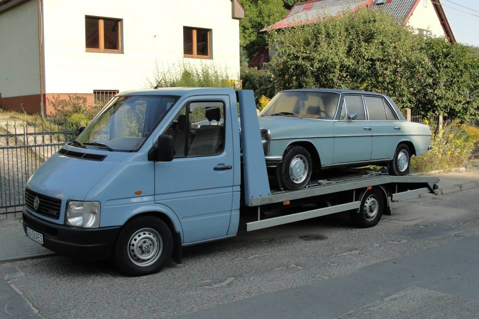

Witam, chciałbym pochwalić się swoją 115-tką. Proszę również o możliwe rozkodowanie numeru nadwozia i tabliczki lakierowanejw celu potwierdzenia zgodności barw. Samochód sprowadzony z Holandii. Niestety nie dysponuję lepszym zdjęciem. Wrzucę później, gdyż samochód stoi u kolegi, czekam na garaż, żeby zająć się renowacją.

Wrzucam kilka zdjęć. Od początku grudnia dostaję garaż i zaczynam remont. Wstawię ukochaną do działu odbudowa.

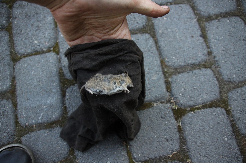

Komentarz: Zwierzątko utknęło pod kanapą.

jpg.06 pasażer na gapę z Holandii ???
