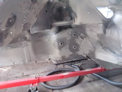

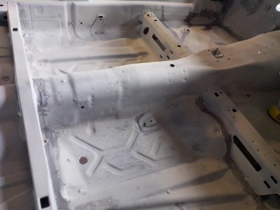

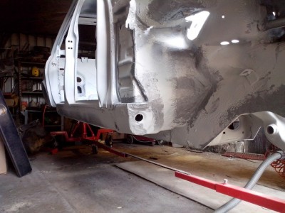

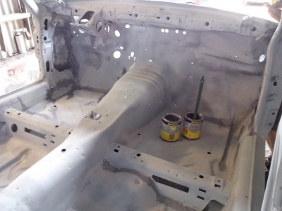

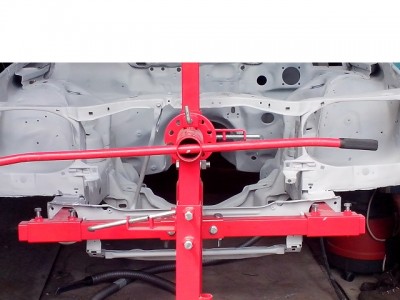

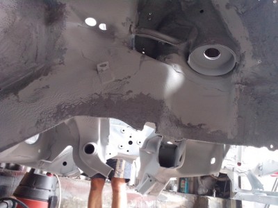

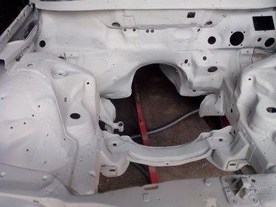

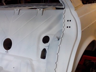

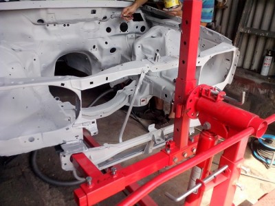

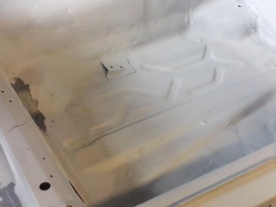

Duch w narodzie nie zginął w związku z tym na początku trochę wazeliny [zlosnikz]
Dziękuję koledze kiełbikowi za namiary na dobrego blacharza svejser który zajął się bardzo dobrze samochodem [palacz]
Zjechaliście mnie za ciul...aty wybór blacharza. Mam nadzieję, że temu blacharzowi dostaną się tylko dobre noty.
Samochód wyspawany (nawet tam gdzie na początku nie było dziur po piaskowaniu pokazały się.
Teraz ciąg dalszy.
Dla wszystkich zastanawiających się co dalej mogę napisać " show must go on " [krzyk]
Za klika dni obrotka będzie wolna więc chętnie wypożyczę lub sprzedam :)
Jeszcze raz DZIĘKI KIEŁBIK I DZIĘKI SVEJSER
Oczywiście mam pytanie jakie i gdzie kupić maty wygłuszające.
Baranki będą TEROTEX SUPER 3000
Parę zdjęć poniżej.

nie wierze ,że nikt nic nie ma do dodania [zlosnikz]
zawsze ktoś miał jakieś ale a tu nic ?
A co z moją prośbą o maty wygłuszające ?
