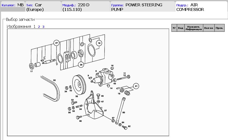

Z racji tego, że moje EPC odmówiło posłuszeństwa a potrzebuję wykaz części tego układu i posiłkowanie się ruską stroną nie przyniosło rezultatu mam do szanownych wielką prośbę.
Mianowicie wykaz numerów tego co na obrazku poniżej.
Będę bardzo zobowiązany.
power_steering_pump.jpg [ 59.26 KiB | Przejrzano 1471 razy ]

Nie wymagam, tylko proszę.
Mam już pompę, ale muszę ją zregenerować/uszczelnić.
Chciałbym się zorientować mniej więcej w jakich cenach są części potrzebne do tego procesu.
A zrobienie Print Screen'a albo zdjęcia z katalogu części to chyba nie jest tak bardzo dużo roboty.

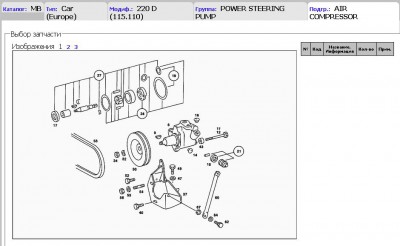

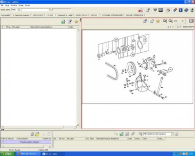

Hmm, ja także mam pusto w EPC
bez tytułu.JPG [ 67.1 KiB | Przejrzano 1459 razy ]

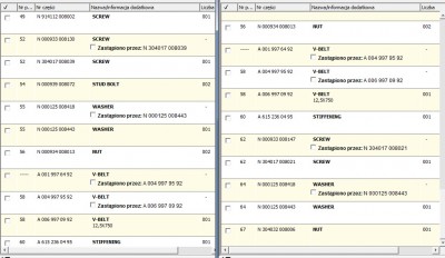

jak coś to u mnie jest wszystko:
sc.jpg [ 146.25 KiB | Przejrzano 1365 razy ]

Super.
Jak by Ci się tylko udało zrobić kilka takich screenów i byłyby na nich numery wszystkich części byłoby fantastycznie.

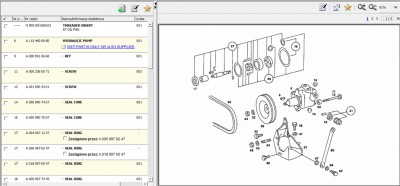

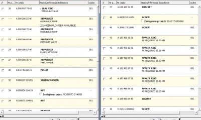

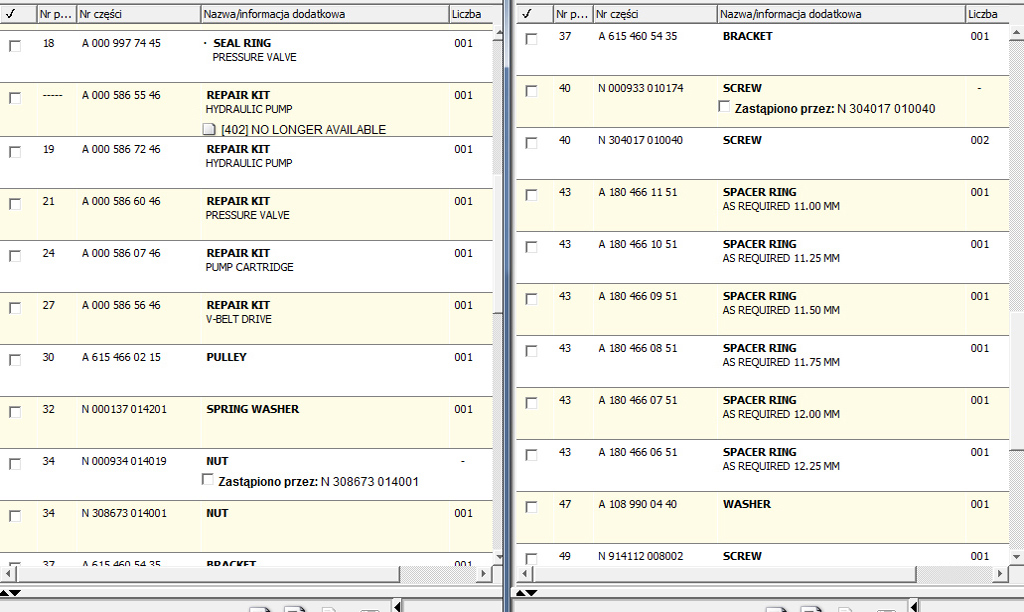

tu są pozostałe pozycje:
epc1.jpg [ 250.63 KiB | Przejrzano 1313 razy ]
epc2.jpg [ 249.36 KiB | Przejrzano 1313 razy ]
