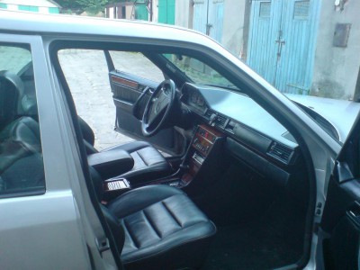

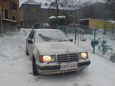

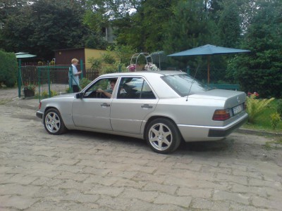

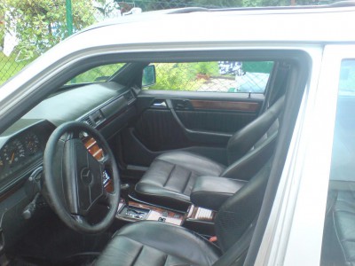

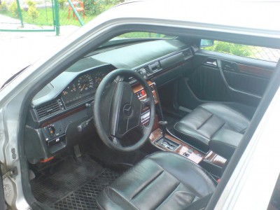

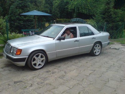

Mojego 124 kupiłem bardzo tanio (3700) przyznam sie bez bica ze napaliłem sie na wyposażenie. A teraz o tym co w nim wymieniłem, zacząłem od rematu silnika nowe tuleje pierścienie tłoki regeneracja głowicy pompy wtryskowej nowe szklanki,
i to był pierwszy etap potem wymiana wózka remont tylnego zawieszenia, wymiana dyfra i polsoi (założyłem taki z asd ), wymiana turbiny, wymiana skrzyni, i dopiero to auto zaczyna jeździć. poprzedni właściciel ciągną nim lawety i wyeksploatował wszystko poza środkiem.

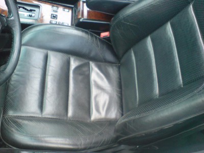

Ale środek tez kupiłem cały inny tzn czarny. w aucie dołożyłem podgrzewanie foteli i asd. do zrobienia mi została klimatyzacja srs i el antena. Nie wymieniłem jeszcze wszystkich napraw w tym aucie bo pamięci mi brakuje, ale nie zamienił bym go na żadne inne i za żadne pieniądze nie sprzedał

Jak się nazywają felgi z 4 fotki? tomek_p jakie tam jest ET itd.

nr felgo to sl 1281 sa to oryginalne felgi mercedesa
a rozmiar 7 1/2 J*17H2 ET37

felgi 6-cio ramienne zdaje sie do W124 500 dedykowane były

akurat te felgi sa ze 190tki
