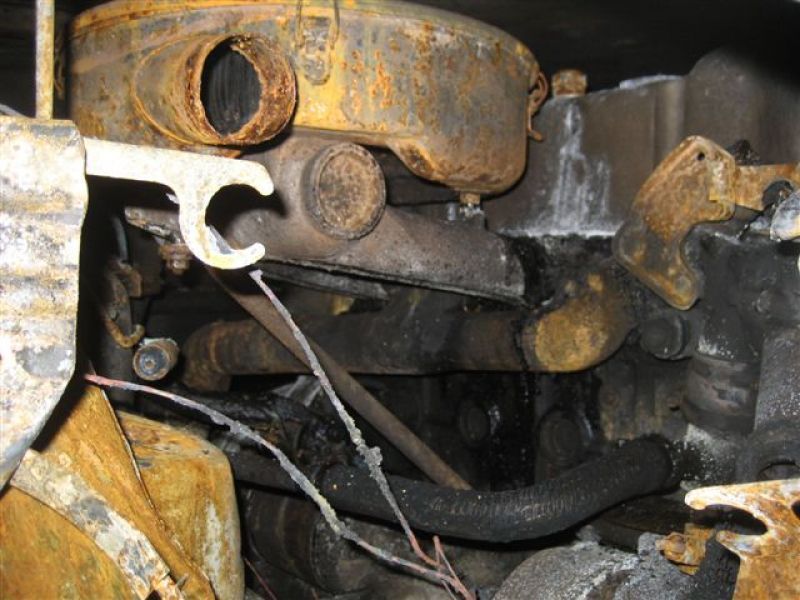

roadrunner pisze:
Wbrew pozorom guma pali sie niezle.
Zgoda. Ale najpierw trzeba ją rozpalić a to tak jak mokre drewno...
roadrunner pisze:
blotnik mial lekkie slady okopcenia a opona juz sie spalila
Mówimy o zapaleniu opony poprzez nadkole i błotnik. Weź starą oponę, kawałek blachy i spróbuj ją podpalić przez blachę nawet palnikim acetylenowym. No da się ale łatwo nie jest....
Za to odwrotnie jest dużo bardziej prawdopodobne. Od palącej się opony poprzez temperaturę i konserwację może zająć się komora silnika. Tylko że tu zajęła się sama góra komory więc coś nie pasuje...
Andrzej
Wlasnie o takiej sytuacji mowilem. Zapalil sie silnik a potem od goraca opona.

Obejrzałem zdjęcia i moim zdaniem ogień poszedł od alternatora lub od złącza prądowego rozrusznika-wykluczam lampę ponieważ jest zabezpieczona bezpiecznikami i to trzema w sumie.
Miałem w Wolfie taki przypadek jak po naprawie alternatora zapłoną żywym ogniem-zgasiłem go spręzonym powietrzem bo akcja miala miejsce u mnie w garażu.
Okazało się że "fachowcy" nie wlutowali dobrze jednego z uzwojeń stojana.
Obwód alternatora nie jest zabezpieczony bezpiecznikiem -a dochodzą tam chyba dwa przewody 4mm2.
Tak czy owak szkoda auta....

ja tez stawiam na alternator... w moim 124 kiedys mi padł alternator z dnia na dzien [totalszok] po rozebraniu uzwojenie było takie jak by je wyciagnął z ogniska [totalszok] poprostu miał zwarcie i całe sie opaliło z samo -czyli dosc wysoka temp musiała byc. [szalone]

Ale alternator wygląda na nie ruszony - nawet wąż gumowy nad nim jest cały.
Co najwyżej mógł rozgrzać do czerwoności kable do niego idące. To jest dosyć prawdopodobne bo obwód jest nie chroniony bezpiecznikiem. Tylko dlaczego ślady ognia zaczynają się znacznie wyżej?

AndyS pisze:
Zastanawia mnie jak zapaliła się opona. To trudne szczególnie jak była mokra. Od pożaru pod maską oddzielało ją nadkole a sama temperatura tego nie zrobi (chyba że było odwrotnie).
Oj zrobi, zrobi. Jak mój płonął, to tylne błotniki nawet koloru nie straci. Pożar zaczął się od wnętrza kabiny (koktajl mołotowa), a opony wszystkie spłonęły. Zresztą z tego co pamiętam, to faktycznie - opony zajmowały się bardzo szybko, zanim właściwy ogień do nich dotarł.

AndyS pisze:
A może alternatoz zapłonął i zapalił to, co było na silniku, a sam szybko zgasł, bo w nim, tak na dobrą sprawę, to nie ma co się palić. Nie zdążył zapalić tego węża, tylko go okopcił, natomiast ogień przejął olej znajdujący się na bloku silnika. Stąd takie ślady nad pierwszym garnkiem.
