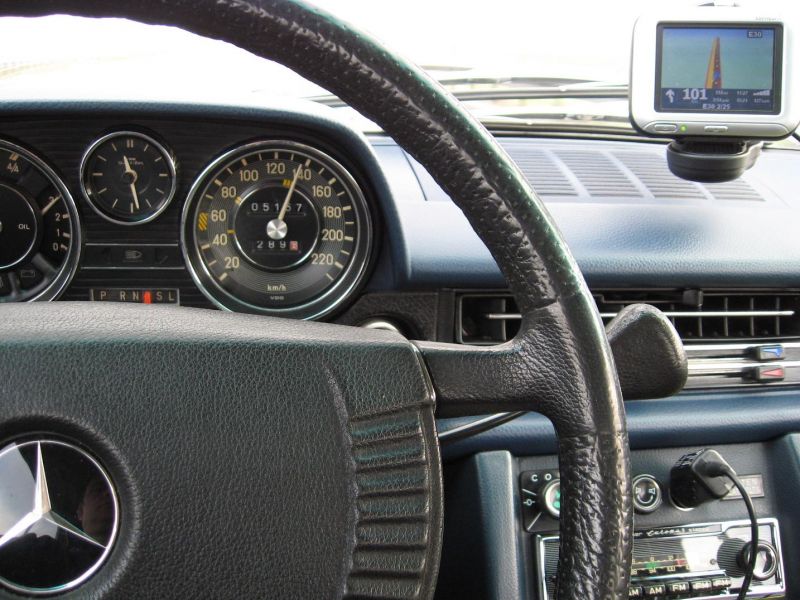

No i tak. Podczas mojej ostatniej podróży 114-tką za Hamburg, miałem okazję się upewnić, że licznik w moim samochodzie trochę przekłamuje. Załączam zdjęcie, które pokazuje 127km/h z nawigacji GPS, natomiast licznik w samochodzie pokazuje ok. 138 km/h. Czyli różnica około 8-9%. Dodam, że mam prawidłowe przełożenia prędkościomierza i tylnego mostu oraz prawie prawidłowy rozmiar opon.
Taka ciekawostka. Pozdrawiam :-)

A z jakiego kraju pochodzi samochod? W CH np. liczniki musza zawyzac predkosc o 3-5km/h inaczej nie przejda przegladu!! [zdziwiony]

P.S. Ladne wnetrze w Twojej 114.

Ciekawe jak to jest z dokładnością tych GPS'ów, bo geodezyjnej dokładności (i ceny) to one nie mają. Na moim Mio 168 też są różnice, inne w zależności od auta. Największą zanotowałem w przypadku Hondy Civic 1987 r. kolegi. Tylko nie wiem, czy jego licznik taki głupi, czy GPS ?

nie ma się co stresować - GPS przekłamuje - liczą GPS 5% licznik 3% i masz wspomniane 8% błędu wskazać.

mój szybkościomierz podaje prędkość zawyzoną o 11% ale licznik kilometrów podaje długość przebytej drogi dokładnie zgodną z przebytą wg. pomiaru GPS. Czy oznacza to, że zawyżenie wyniku pomiaru prędkości jest zamierzone i wbudowane w sam prędkosciomierz czy też, że w prędkościomierzu istnieje możliwość dokonania regulacji(???)

To zaden cud, wskazowka siedzi na sprezynce zegarowej. Ona ma stala charakterystyke, wystarczy wskazowke zamontowac w innym miejscu i masz staly blad na + lub -. Inna sprawa, ze prawie zawsze jest na + okolo 5-10km/h, aby jechac w rzeczywistosci wolniej, niz kierowcy sie wydaje. Bodajrze taki blad jest/byl nawet wymagany.
