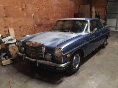

Witam wszytkich na forum nosze sie z zamiarem kupna pierwszego mercedesa do renowacji mam ciekawy model ale niewiem jakk to ugryzc czy ktos moze mi pomuc w rozszyfrowaniu tego modelu po vin 123 ale niewyglada pozdrawiam.
vin.12305312017568
silnik.M110.984
rok.1979.11.28
hp.156
mb.jpg [ 55.2 KiB | Przejrzano 14079 razy ]

Pole numerowe jest wspawane z innego samochodu.
Kupno tego samochodu z innym przeznaczeniem niż na częsci to strzał w kolano.
Chyba, że masz zły numer nadwozia .

Dziekuje za odpowiedz a czy mozesz napisac mi jak inaczej moge sprawdzic jaki to model jest gdzies jeszcze jakis numer generalnie wlasciciel ma same mercedesy okolo 20 sztuk 0d 1964 do s500 z 2002 auto posiada od 20 lat sam ma 76lat kraj szwecja walek w szecji to ciezka sprawa
pozdrawiam.

Jest to W114 wersja na USA z lat 1971-1973.
Jakie inne auta ma ten gość na sprzedaż?

Witam dziekuje za pokierowanie w dobrym kierunku sprawa sie wyjasnia powoli ,pan sie zgubil w autach auto ze zdjecia sprzedaje ale opis i vin dal z innego pomylka ,czekam teraz na odpowiednie dokumenty .Po pierwszym poscie kolegi THC chcialem zrezygnowac z kupna.
Jakie jeszce bedzie sprzedawac niewiem ale napewno jak sam nie kupie to poinformuje co bedzie chcial sprzedac.
Jeszcze jedno pytanko ile takie auto jest warte. Auto jest kompletne oryginalne pali jezdzi hamuje lekka rdza na masce wyplowialy
najgorszym punktem jest tapicerka siedzenia sa porwane w takim stanie i po renowacji pozdrawiam.

Kolego,
Na tym forum jest kilka wątków o zakupach i restauracji starych MB.
Dowiesz sie wiecej, kiedy auto sie rozbierze. Zwykle sa to zle i bardzo zle wiadomosci. Jesli chcesz pomalowac kilka razacych oczy elementow , zeby auto wygladalo lepiej z 5 metrów to mozna i tak. Aczkolwiek auto z USA moze sie uchowalo bez rdzy elenentow konstrukcyjnych.
Cala tapicerke mozna odtworzyc - ale nie z materialow oryginalnych ja MBtex czy tekstylia tylko ze skory. Czasem na ebay pojawiaja sie zestawy z rozebranych aut - ceny adekwatne do liczby ofert.
W sprawie pozostalych aut mozesz do mnie zadzwonic - nr w podpisie.
