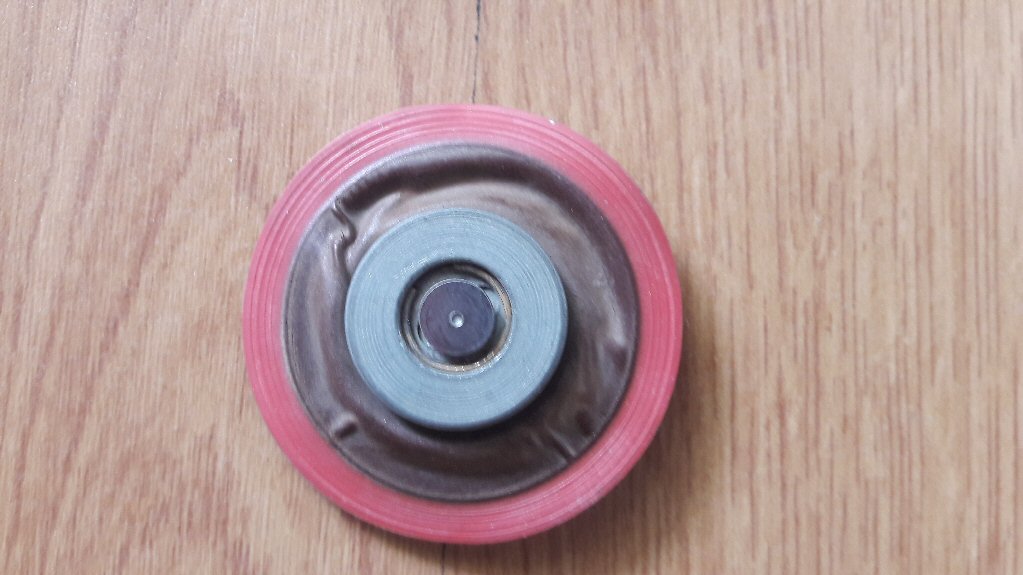

Nowy regulator w samochodzie. Jeśli ktoś z Was dysponuje manometrem w mojej okolicy, to chętnie podjechałbym sprawdzić ciśnienie.
Stary udało się rozebrać, wygląda to jak na fotce.
Generalnie reduktor. Zapewne naprawialne, jeśli uda się dociąć odpowiednio membranę, a następnie szczelnie zagiąć obudowę. Przy cenie obecnego, nie bardzo jest do tego motywacja, ale za kilka lat gdy nowe będą zupełnie nieosiągalne – kto wie.
