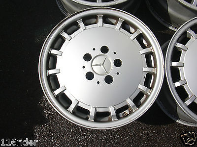

Stary wzór przy wąskiej listwie był taki:
Stary wzor.jpg [ 99.57 KiB | Przejrzano 6547 razy ]
A później po FL w '89 już taki:
nowy wzor.JPG [ 35.4 KiB | Przejrzano 6547 razy ]

Znalazłem okresy produkcji poszczególnych wzorów. Gulli z numerem części 124 szły tak:
1244001802 Owalne otwory 6,5x15 ET49 1985-1992 Opony 195/65 R15
1244010802 Prostokątne otwory 6,5x15 ET48 1989-1993 Opony 195/65 R15
1244010902 Prostokątne otwory 7x15 ET41 1989-1993 Opony205/60 R15
źródło: http://www.mbfelgen.de/Felgenliste/
