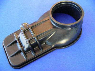

Post: wt lis 20, 2012 6:55 pm
Posty: 1919
Numer GG: 12453483
Cena tego kalosza na dzień 20.11.2012 to 125 pln.
Nr części: A 1031410090
127_1.jpg [ 28.14 KiB | Przejrzano 13082 razy ]
