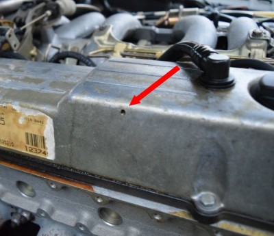

Mam W124 z 2 litrowym dieslem, w deklu silnika jest taka mała dziurka jak na foto (na foto 3.0 diesel)
Po co ona jest ?

W dieslach z EGR takie otwory widziałem.

Właśnie mój ma egr. Jak chodzi na wolnych obrotach to leci z tej dziurki mały dymek, wystarczy dodać gazu to otwiera sie egr i dymek nie leci.

Jak zapcha Ci się odma to ten otwór uratuje Twój silnik. Kiedy zobaczysz wypływający z niej olej to znaczy, że siatka odmy przestała przepuszczać to co powinna.
