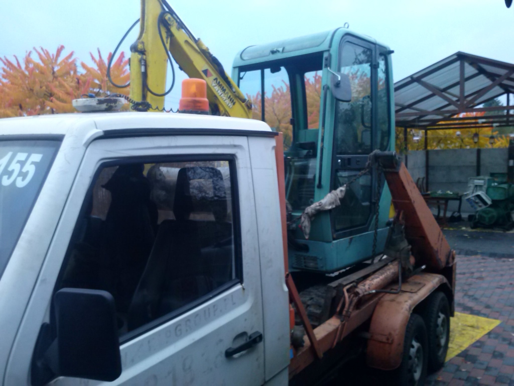

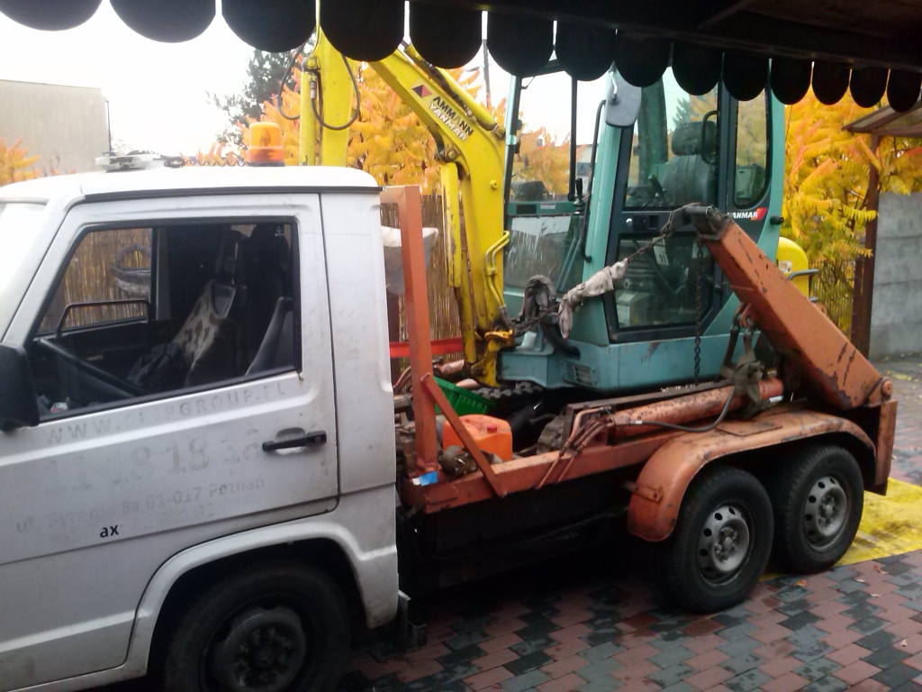

Co by nie było wrzucam pare zdjęć ... stan jest real i techniczny i standard obciążenia... ciasno było więc zdjęcia jakie są każdy widzi... Ogólnie tak to wygląda narazie włożylem trójke w zawias i motorek (wyjęcie, uszczelnienie) zregenerowalem lampy przód, uszczelnilem hydraulike, przywrócilem mniejwięcej hamulce... paczka ćmiczków na zdjęciach to odniesienie skala np jak nisko jest podłoga albo jaka gruba rama... tak do końca nawet niewiem jakie udało mi się wrzucić...

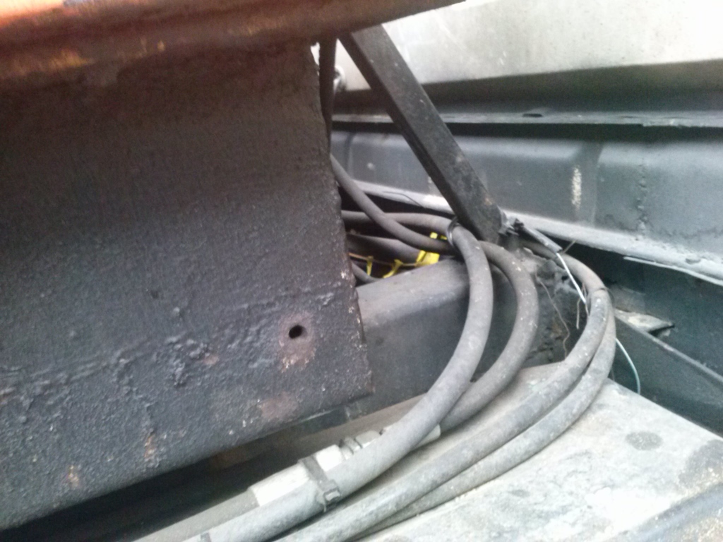

Straszna rzeźba-oryginalnie rama jest z profili okrągłych a tu nawet pod kabiną kwadrat.
Dodatkowa oś dramatycznie ładowności nie zwiększa, w oryginale jest 1100kg ładowności.
To zdaje się jest wyrób samochodo-podobny "żabojadów".
MB 100 przedni napęd.....średni pomysł. Jak przeładujesz to rozwalisz przekładnie w skrzyni bo półosie ciężko zabić w mb-ku.
Post: ndz paź 20, 2013 7:01 pm
Posty: 621

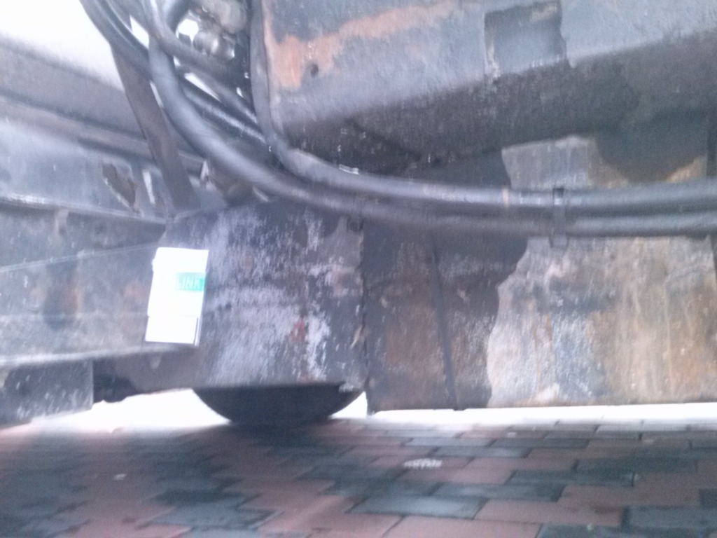

Bez urazy Krzepki, ale kompressor ma dużo racji - ta zabudowa wygląda jakby ją Kaziu z Mietkiem pospawali za stodołą. Zdjęcie 2 i 4 - te spoiny na zdjęciach prezentują się na raczej mocno rzemieślniczą robotę.

co do ramy to sposób połączenia rurowej ramy mb z zabudową w orginale był niezły... nie widac na zdjęciach ale są to dwa profile o przekroju kwadratowym z których zrobiono belke tzw. blachownice w taki sposob że wycieto gniazdo w wewnetrznych półkach i nasunieto na orginal i zaspawano po dlugosci... tak powstały średnik wzmocniono poprzeczkami z blachy tak na oko 4-ki co 15 cm...niestety nie wiadomo jak daleko wsunięto ponieważ szuszfole póżniej nalożyli na to profil który widać na zdjęciach i zmasakrowali wszystko spawami które widzicie... co do ładowności to w niemczech mial dmc 4.6t... dwie osie z tyłu nie wiem czy zwiększją ładownośc ale w orginale specjalny ogranicznik wymuszał ustawienie kontenera w taki sposób że caly ciężar spoczywał właśnie na nich...
