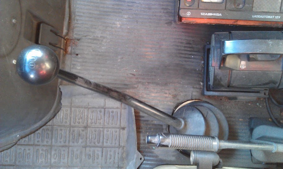

1) biegi ( wchodzą tylko 2 w przód a ze wstecznym trzeba dużo kombinować). Poprzedni właściciel powiedział że to wina wybieraka, jednak jak zdjąłem lewarek i zamiast niego do zmiany biega użyłem normalnej rurki to ze wstecznym i pozostałymi biegami nie było już wielkich problemów. Czy ktoś przerabiał już problem obracającego się lewarka po drążku wybieraka?
Czesc.
Raz na 500km zdarza sie w mojej Kaczce, ze lewarek zacznie sie obracac. Uprzedzał mnie o tym poprzedni wlasciciel. Ustawiam wtedy lewarek we wlasciwej pozycji i wciskam go na miejsce.

hej. Jestem z okolic Rybnika (śląsk). Problem w tym że za bardzo nie da się mojego wcisnąć. Jak wcisnę i skręcę "opaskę zaciskową" która na nim jest u dołu to i tak to wiele nie pomaga. Będę chyba musiał zrobić jakąś modyfikację. Jeśli to nie problem to zrób foto lewarkowi w Twojej kaczce, porównam to z moją ;)

zdziaszek pisze:
Proszę. Jak chcesz inna fote to daj znac.
P.S. Przepraszam za syf, ale Kaczka świeżo po blacharzu i nie zdążyłem odkurzyć.

Dzięki za szybka odpowiedź. Jednak głównie chciałem foto tego co jest pod tą gumą (osłoną) na dole lewarka. Bo z wierzchu mój wygląda tak samo, jednak całe zamocowanie jest pod tą osłoną i tam mi się to obraca...
