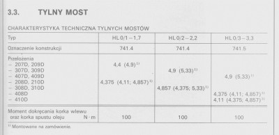

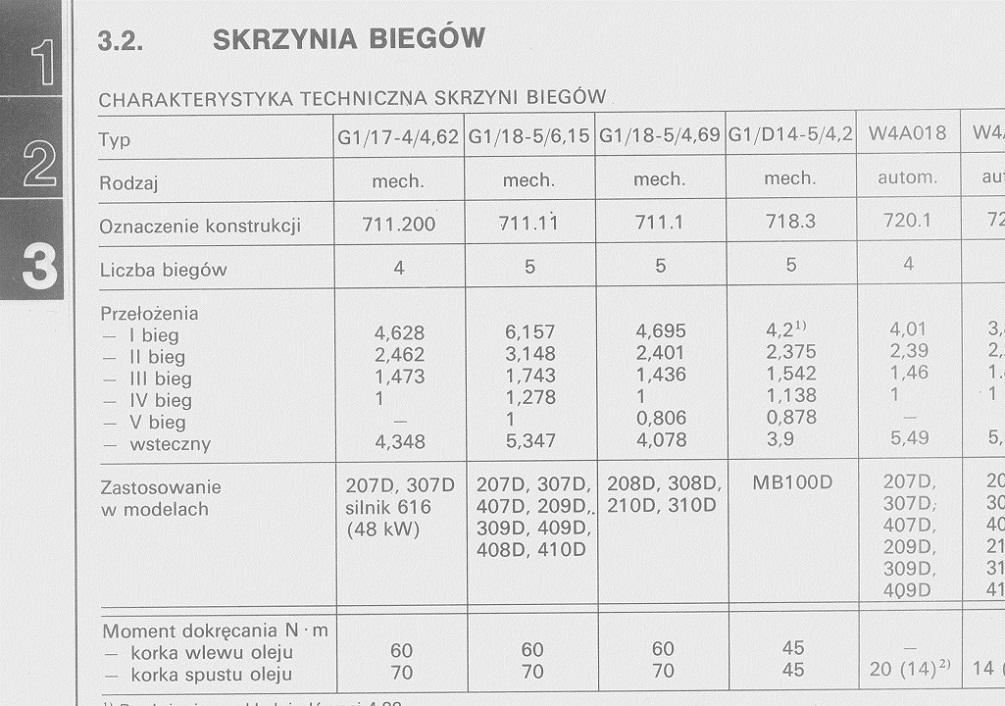

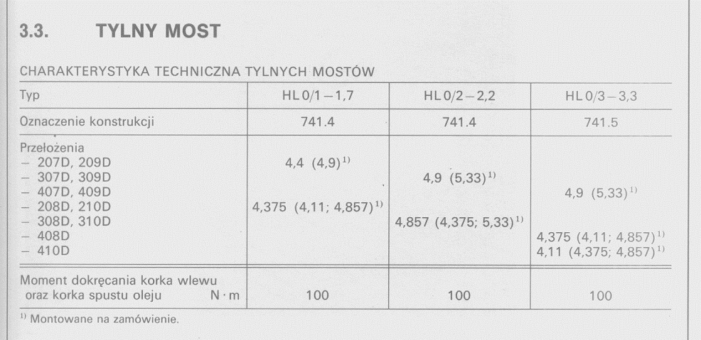

Znalazłem takowe informacje:
Wynika z tego, że 410-tka miała jeden rodzaj skrzyni - czyli ten co mam obecnie.
Natomiast, są 3 rodzaje dyfrów - dwa na spec.zamówienie - jedyna rada zobaczyć przełożenie dyfra....
Czy ktoś się orientuje gdzie mogę szukać przełożeń ( oznaczenia )?
Czy ewentualnie mogę zmienić same koła zębate czy obudowa również będzie się różnić??
pzdr

Tabliczka z przełożeniem powinna być przynitowana z tyłu mostu, koło klapki dyfra, z prawej strony.
Możesz się pokusić o zmianę skrzyni (łatwiej niż kombinować z mostem, pozostaje blokada itp). Teraz masz na I zapewne przełożenie 6,15, kwestia tego, czy masz na niej wystarczający zapas momentu, że po zmianie na skrzynię z nadbiegiem, wystarczy jej jedynka mająca tylko 4.7. Bo obie skrzynie pasują zamiennie, ta sama obudowa tylko koła inne.

Załóż skrzynię z kaczki serii 308, 310 lub 208, 210 - skrzynia biegów w zasadzie identyczna ale 5 bieg ma przełożenie coś koło 0,82 a nie jak u ciebie 1,00

ps. przełożenie masz wybite na tabliczce na moście i na wałku atakującym ( widać po zdjęciu flanszy wału cyfry oznaczające ilości zębów przekąłdni głownej ) najczęstsze przełożenie to 4,9, było też chyba 5,4 i bardzo rzadkie 4,4 ( w kaczkach serii 300 i 200 przełożenie 4,4 było najczęstsze ) Mozesz zmienić parę wałek atakujący koło talerzowe ale regulacja tego to wyższa szkoła jazdy. Jak już pisałem ja zmieniłbym skrzynię i ewent dał wyższe opony. Na skrzyni zyskasz 12% prędkości na oponach kolejne 5 - 7 % tyle że licznik ci bedzie trochę przekłamywał
