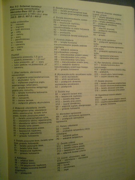

Wspomaganie w nim nie działa.
Ale na razie najbardziej mi trzeba schematu instalacji. <br>Dodano po 1 minutach.:<br> Bardzo pilne.

Tu masz do aut produkowanych po 83' a poniżej od początku do 83'

Wielki dzięki.

Wielkie dzięki pomogło i to bardzo :D:D
