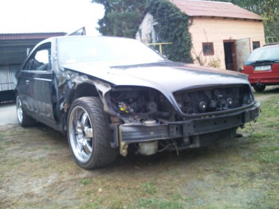

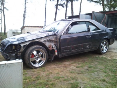

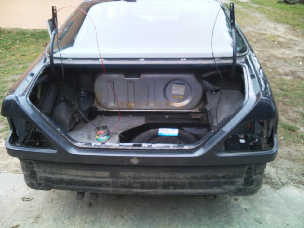

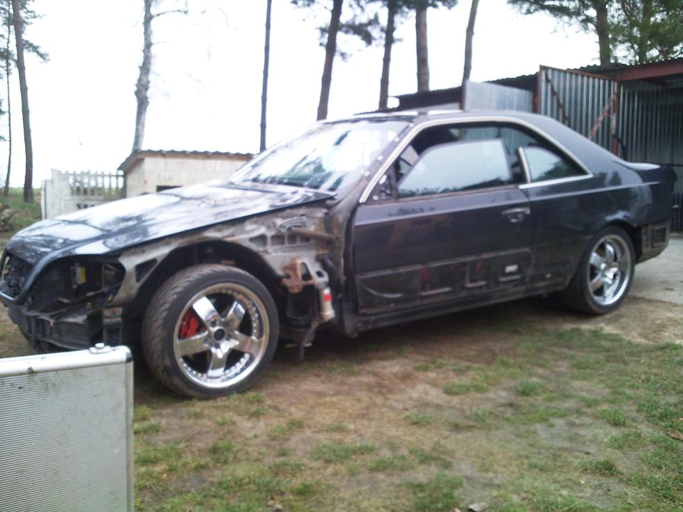

Założenie jest takie:
-nowy lakier,
-wymiana zawieszenia,
-konserwacja podwozia, profili,
-wymiana skrzyni biegów,
-uszczelnienie silnika, i kolumny kierowniczej
I pewnie wiele dupereli które wyjda w praniu.

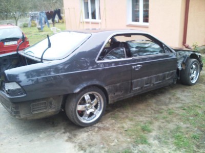

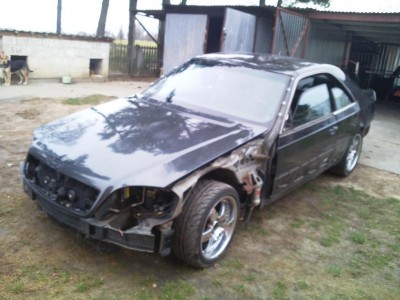

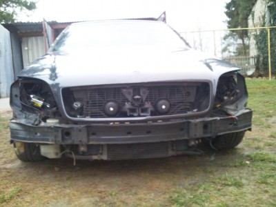

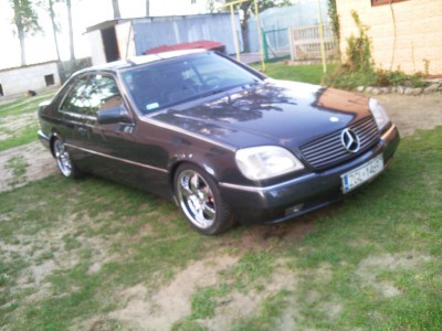

Auto posiadam od 2008r. dołożyłem LPG, jako ze nasze Polskie drogi dały sobie we znaki zwieszenie wybiło się doszczętnie, a i ostatnio na parkingu został zarysowany przód, jak widac na fotkach rudy powoli go brał więc czas najwyższy na remont.
3.JPG [ 38 KiB | Przejrzano 19518 razy ]
4.JPG [ 123.72 KiB | Przejrzano 19518 razy ]
5.JPG [ 130.23 KiB | Przejrzano 19518 razy ]
6.JPG [ 35.64 KiB | Przejrzano 19518 razy ]
7.JPG [ 30.88 KiB | Przejrzano 19518 razy ]
8.JPG [ 122.86 KiB | Przejrzano 19518 razy ]
9.JPG [ 31.5 KiB | Przejrzano 19518 razy ]
10.JPG [ 118.1 KiB | Przejrzano 19518 razy ]
11.JPG [ 34.58 KiB | Przejrzano 19518 razy ]

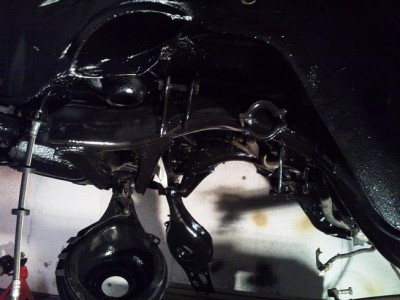

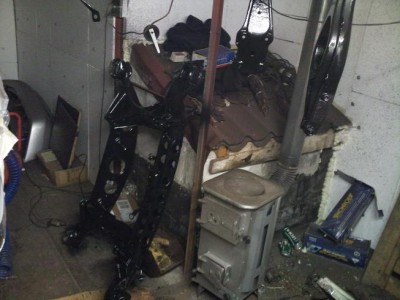

Prace narazie spowolniły, zdążyłem tylko wymontować całe tylne zawieszenie, łącznie z mostem i całym wózkiem, powoli kompletuje wszystkie wachacze, poduszki, tuleje, nowe sprezyny, amorki itp. jest tego troche. Bedzie tez odmalowywany wózek, most i wszystko co bedzie zarażone korozja, ale tak naprawde to zaczne coś działać dopiero po nowym roku.

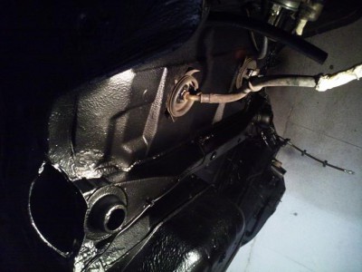

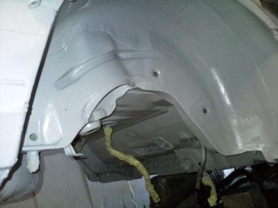

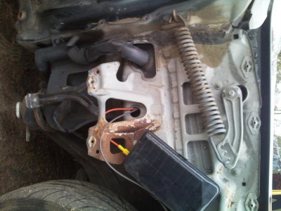

Prace idą bardzo powoli, jakoś ostatnio brakuje czasu, podwozie zostało oczyszczone z rdzy, na niedoczyszczona rdze dałem app r-stop, na to psikne podkład reaktywny, pózniej normalny podkład, a nad warstwą wierzchnia zastanawiam sie co wybrac, baranka, bitex, czy moze jakieś inne cudo, moze coś polecacie szczególnie??

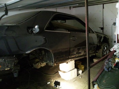

Prace idą naprzód, tył został cały wymalowany, powoli składam to do kupy, najgorsze jest to ze musze wymienic osłony blaszane tarcz hamulcowych, by je zdemontowac trzeba rozłożyc łożyska tylnych piast, i nie wiem za bardzo jak to zrobic, nadkola z tworzywa niestety dostepne tez równiez w aso, juz zamówione, pozatym nie było zadnych problemów z dostepnoscią czesci tylko portfel sie bardzo uszczupla.
