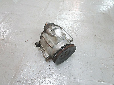

Ma ktoś może schemat jak ten system dolotu powietrza do katalizatora przebiega?
Bo poszukuje mocy w mojej 280 na gaźniku, sprawdziłem już wszystko co mi przychodzi do głowy, luzy zaworowe, świece nowe, kable nowe, zapłon idealny.
Silnik pracuje równo i wkręca się na obroty bez problemu, ale auto nie ma ducha, no jakoś tam jedzie ale 160 koni to powinno się trochę zbierać. Nie kopci , nie dymi...
Jak schodzi z obrotów to słychać detonacje w kolektorze, co by sugerowało jednak zapłon, ale jak odłączę wąż od pompy powietrza wspomnianego systemu to detonacje ustają, ale mocy nadal nie ma.
Zastanawiam się czy przypadkiem katalizator nie jest zapchany i przez to nie ma ducha.
Macie jakieś pomysły, no i schemat tego systemu dolotu powietrza.
$_1.JPG [ 23.6 KiB | Przejrzano 12640 razy ]
