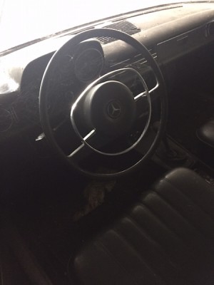

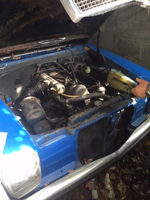

Witam serdecznie, jest to moj pierwszy post, wiec sie moze przywitam.
Wlasnie dzisiaj zakupilem dosc rzadki model kombi, ktory bardzo chce doprowadzic do stanu orginalnego.
Generalnie nie jest zle, auto jest od 1go wlasciciela :) , 100tys km i poza tym ze przez ostatnie pare lat stal w garazu, wyglada niezle.
Mam tylko pytanie, czy ktos sie orientuje jaki to kolor O27 G ?
Wiem, ze ten niebieski nie jest orginalny.
Napewno powrzucam tu zdjecia z frontu robot.

Witaj.
Poczułem się wywołany do odpowiedzi.
Po pierwsze to gratuluje ciekawego samochodu. 115 kombi to prawdziwy biały kruk, niektórzy nawet nie wieżą że takie auta produkowano.
Podeślij jak masz więcej zdjęć. Auto sprowadziłeś z zagranicy czy to pojazd krajowy? Nie kojarzę żadnego niebieskiego w naszym kraju ale może się gdzieś uchował.
W jakim stanie masz elementy nietypowe: nivo, koła i kołpaki (15cali), światła tylne, pokrywa bagażnika, tylna kanapa i tapicerka przestrzeni ładunkowej, uszczelki szyb?
W kwesti Twojego pytania:
kolor 027 to tzw sondernlack, oznaczło to malowanie nietypowe np wozy Policji takie miały lub, jak w przypadku naszych aut, samochód opuszczał fabrykę w podkładzie. Binz oznaczenie koloru wg palety kolorów MB umieszczał na dachu pod podsufitką. Jest to odręczny zapis (u mnie czerwoną kredką) trzycyfrowy, bez litery oznaczającej producenta lakieru. Znajdziesz tam również nr seryjny BINZA (5 cyfrowy) który też powinien być na metalowej plakietce na słupku B z lewej strony.
