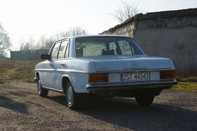

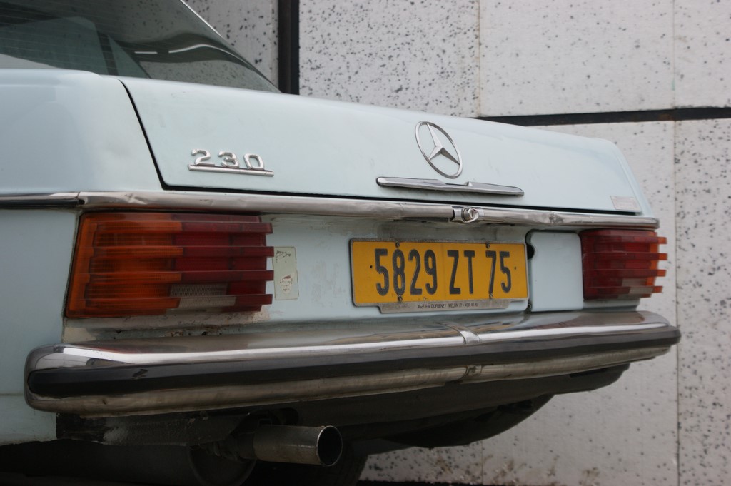

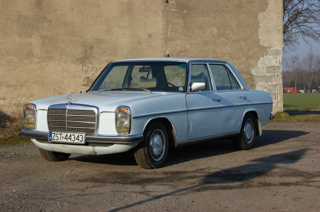

Cześć wszystkim, zarejestrowałem się stosunkowo niedawno, ale z przywitaniem pozwlekałem do momentu kiedy przytargałem do siebie Mercedesa. Po sprzedaży poprzedniego projektu jakim był Uaz 469, postanowiłęm spełnić dziecięce marzenie kiedy to swego czasu 3 bloki dalej stawała taka limuzyna i od tamtej pory mawiałem że kiedyś będę miał cakie cacko. Oglądałem wiele egzemplarzy z czego większość okazywała się być rdzawym strupem albo kosztowała ciut za dużo niż miałem w portfelu. Po wielu nieudanych trafieniach spotkałem się z w miare przyzwoitym egzemplarzem W115 sprowadzonym od podobno pierwszego właściciela z francji (po części to może być realna historyjka): zasadniczo nie zwieśniaczony czy przerabiany, z kompletem dokumentów oraz po prostu jeżdżący. I jeb, stało się wracam nim na kołach, z ryzykiem bo niby na lekkim nielegalu i z dozą niepewności stojącego kupe czasu auta, ale dotarłem bez większych problemów do domu, 800km dalej.
Konkretniej co do stanu będę opowiadał na bierząco, po prostu zobacyzmy co wyjdzie, oglądając go z zewnątrz ma wgnioty, szpachle, ale żądnego rdzawego purchla czy dziury. Silnik chyba ok, zawieszenie na pewno wymaga wymiany raczej wszystkich gumowych poduszek i tulei. Poki co załączniki ukazują jak to się mniejwięcej prezentuje.

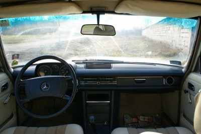

Jednym z atutów myślę, że jest wnętrze. Niepodziurwaione czy poprzecierane, deska w pięknym stanie (może wymieniana ?). I od tego chciałem zacząć, tj. mam do przejżenia wszystkie zamki - kluczyk nie blokuje żadnego z nich, a wszystkie mechanizmy zapewne trzeba wyczyścić i nasmarować. Pytanie do Was: jak bez rzeźnickich praktyk zdjąć wewnętrzne boczne panele drzwi aby dobrać się do zamków ? Mając tutaj bardziej doświadczonych kolegów chcę dmuchać na zimne zanim niepotrzebnie powyłamuje jakieś zatrzaski.
