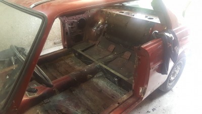

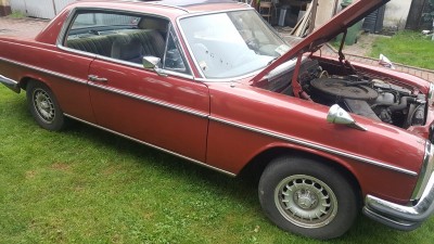

Witam, zacząłem rozbierać mojego zgroba do piaskowania, tylko że obawiam się że zostanie z niego firanka. Pierwsze foty. Narazie wewnętrzne nadkola tylne się posypały, "oczodoły" w błotnikach i ogólne parchy z zewnątrz.
20160928_155356.jpg [ 193.58 KiB | Przejrzano 14265 razy ]
20160926_181750.jpg [ 242.95 KiB | Przejrzano 14265 razy ]
20160918_164402.jpg [ 321.35 KiB | Przejrzano 14265 razy ]

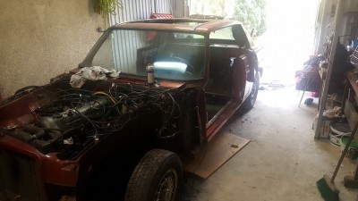

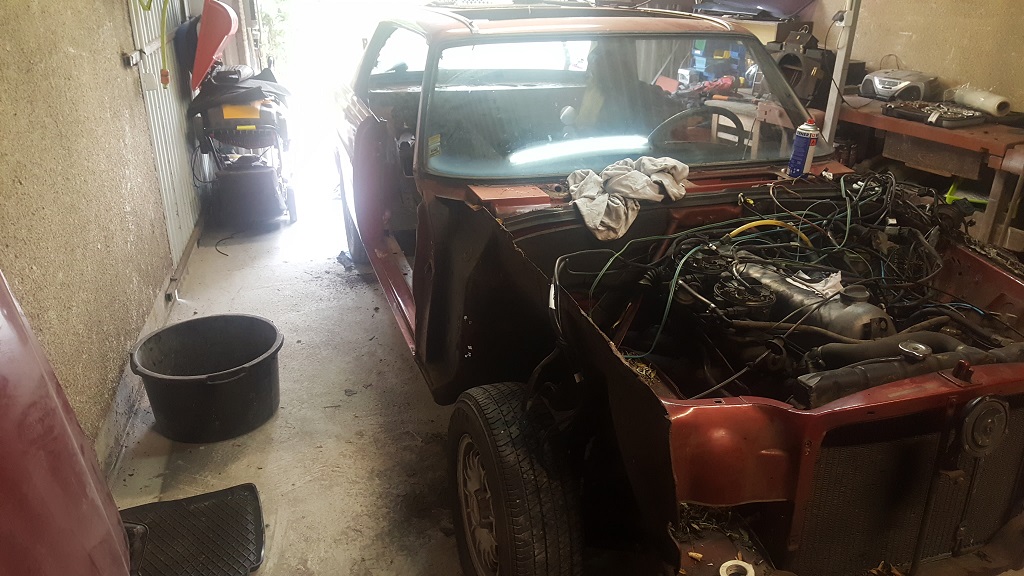

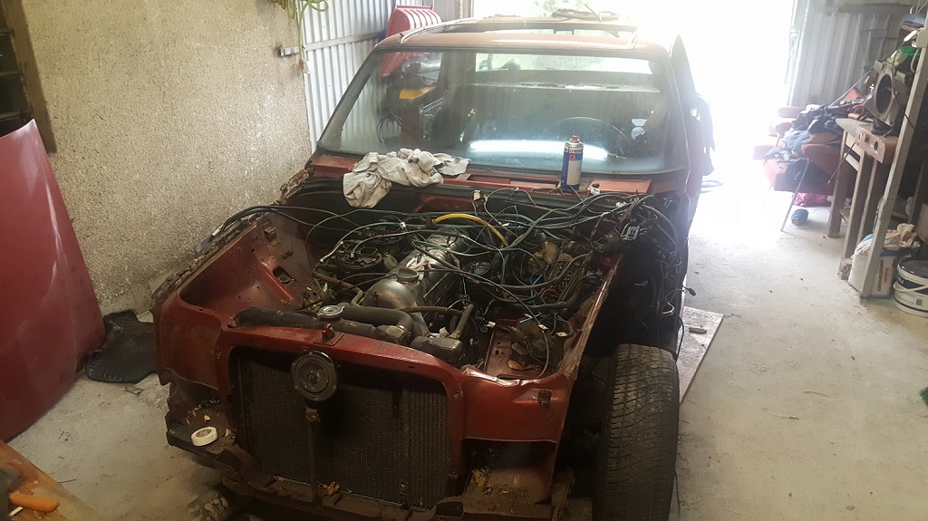

Powoli do przodu.
20161113_113453.jpg [ 252.32 KiB | Przejrzano 14140 razy ]
20161113_113446.jpg [ 192.19 KiB | Przejrzano 14140 razy ]
20161113_113436.jpg [ 234.84 KiB | Przejrzano 14140 razy ]
20161113_113429.jpg [ 219.59 KiB | Przejrzano 14140 razy ]
20161113_113418.jpg [ 226.84 KiB | Przejrzano 14140 razy ]
