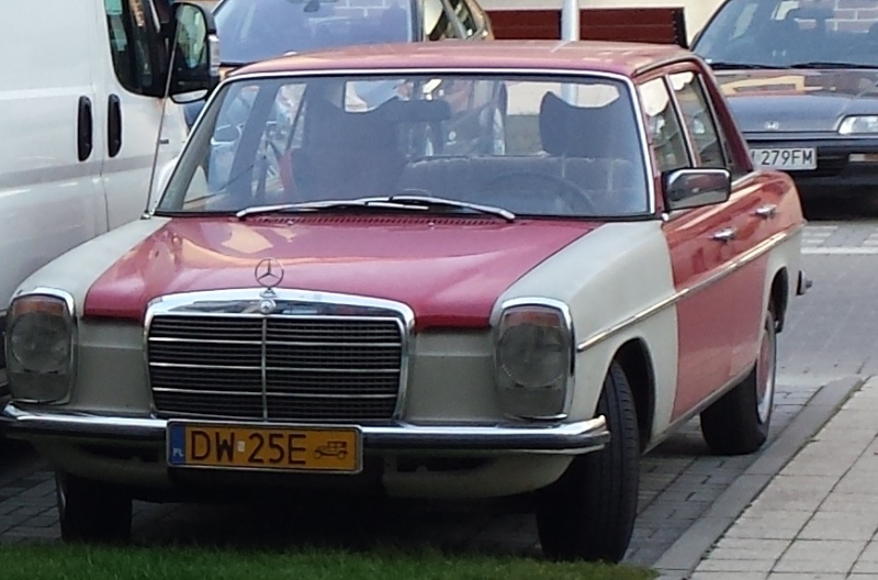

Komentarz: 08-12.2013
20131104_150544.jpg [ 178 KiB | Przejrzano 19315 razy ]
Komentarz: Stan obecny
mercGrudzien.jpg [ 28.87 KiB | Przejrzano 19315 razy ]

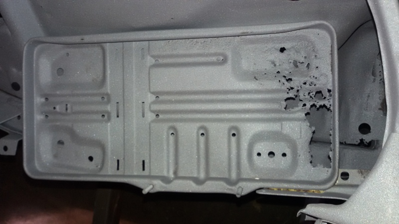

Piasek obnażyło trochę dziur. Jednak już wszystko się łata. Kilka tygodni i skorupa jedzie do lakieru.
dziury8.jpg [ 111.22 KiB | Przejrzano 18648 razy ]
dziury7.jpg [ 119.87 KiB | Przejrzano 18648 razy ]
dziury6.jpg [ 101.64 KiB | Przejrzano 18648 razy ]
dziury5.jpg [ 127.2 KiB | Przejrzano 18648 razy ]
dziury4.jpg [ 114.12 KiB | Przejrzano 18648 razy ]
dziury3.jpg [ 132.58 KiB | Przejrzano 18648 razy ]
dziury2.jpg [ 127.27 KiB | Przejrzano 18648 razy ]
dziury1.jpg [ 108.12 KiB | Przejrzano 18648 razy ]

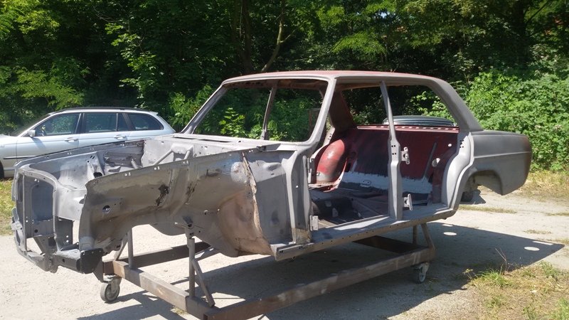

201507_skorupa.jpg [ 203.65 KiB | Przejrzano 18333 razy ]
Fela1.jpg [ 275.8 KiB | Przejrzano 18333 razy ]
zawias.jpg [ 255.94 KiB | Przejrzano 18333 razy ]
Dejavu.jpg [ 236.92 KiB | Przejrzano 18333 razy ]
