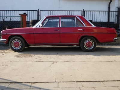

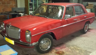

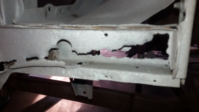

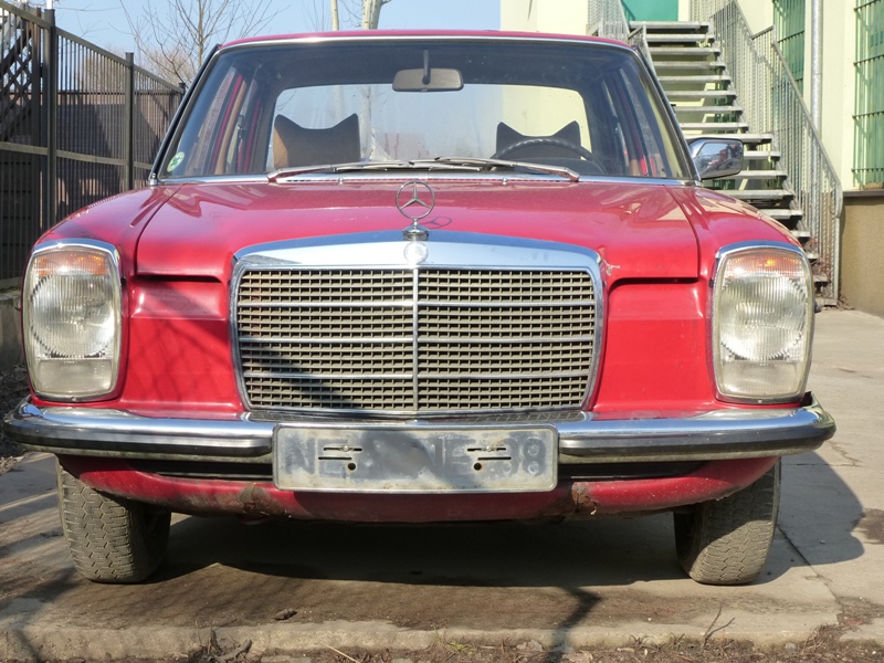

Komentarz: Zaraz po przywiezieniu do kraju
P1000509a.JPG [ 257.93 KiB | Przejrzano 20099 razy ]

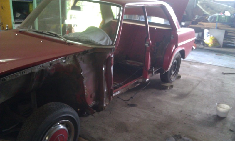

Komentarz: Rudy go nie oszczędzał. Ale lakier jeszcze oryginał
P1000502a.JPG [ 230.83 KiB | Przejrzano 20099 razy ]

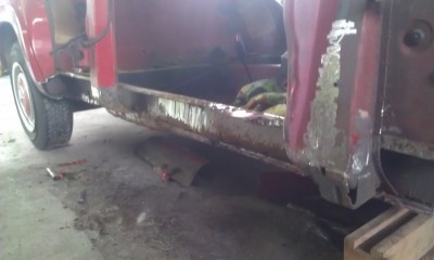

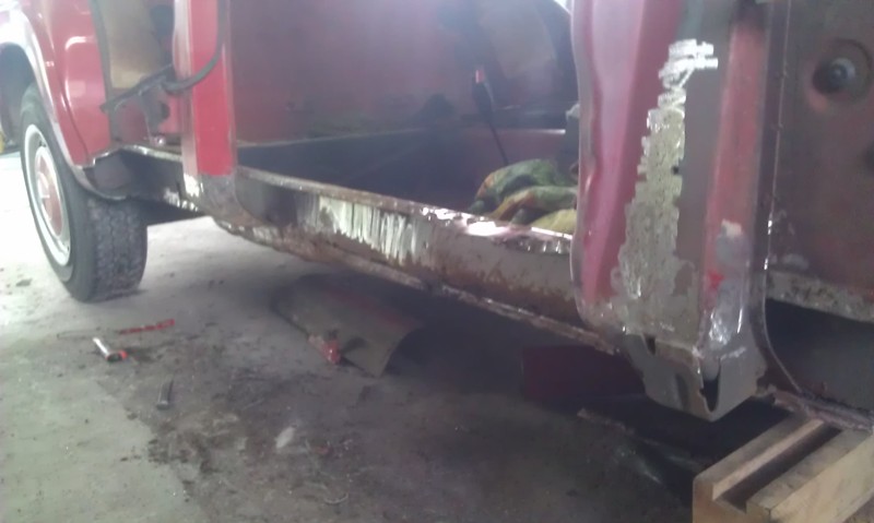

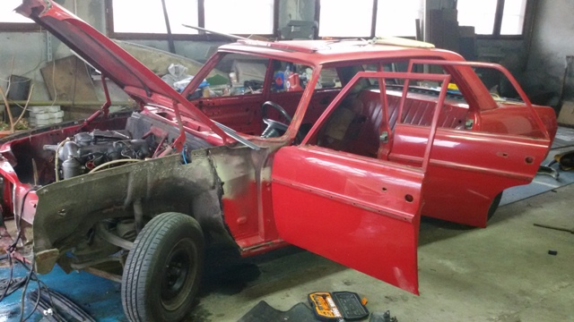

Komentarz: Po wycięciu
BrakproguPrawa.jpg [ 63.04 KiB | Przejrzano 20099 razy ]
Komentarz: i Druga strona
BrakproguLewa.jpg [ 76.03 KiB | Przejrzano 20099 razy ]

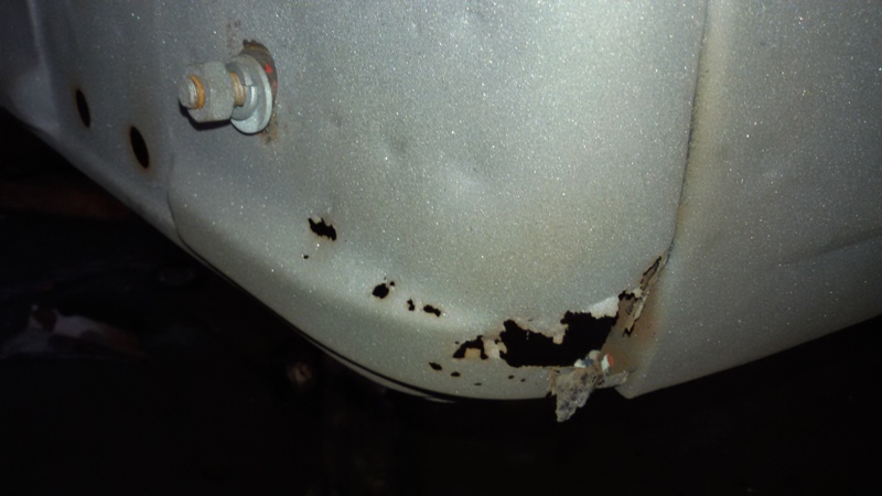

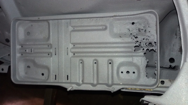

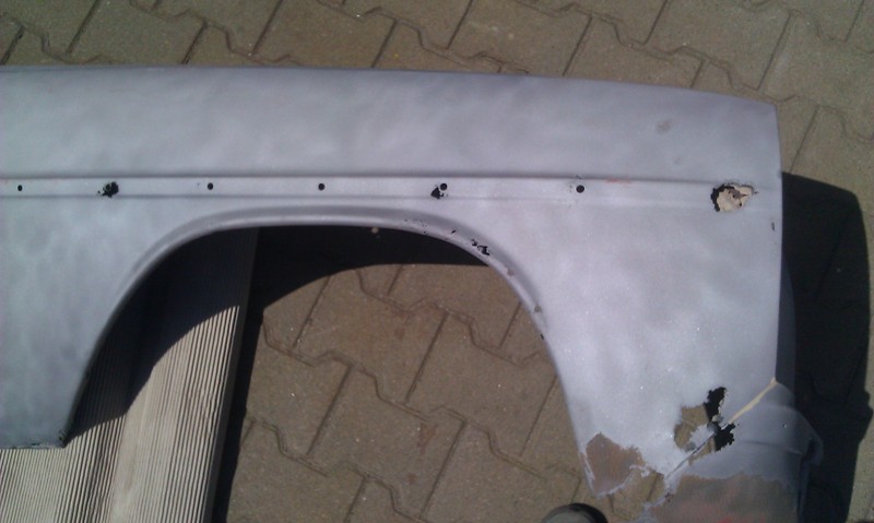

Komentarz: Kilka dziur piasek zrobił :)
błotnikpopiaskowaniu.jpg [ 71.32 KiB | Przejrzano 20099 razy ]

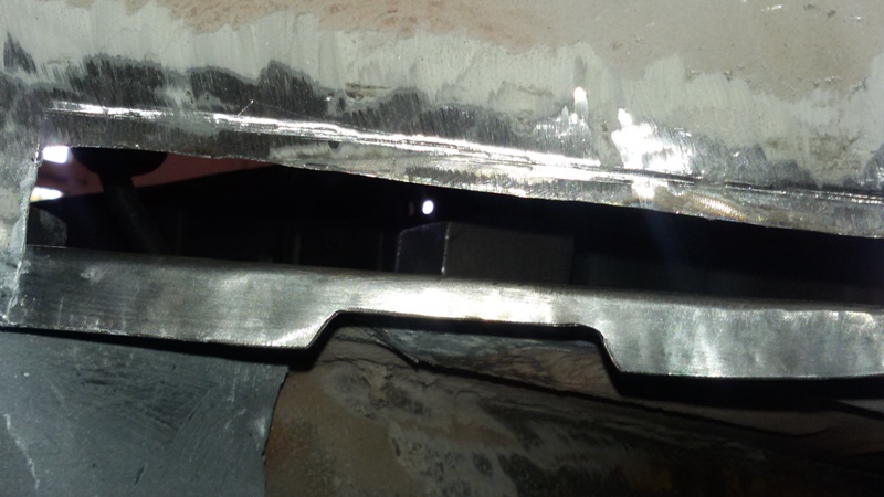

[*]Im dalej w las tym więcej drzew. Ach to stąd to powiedzenie :)

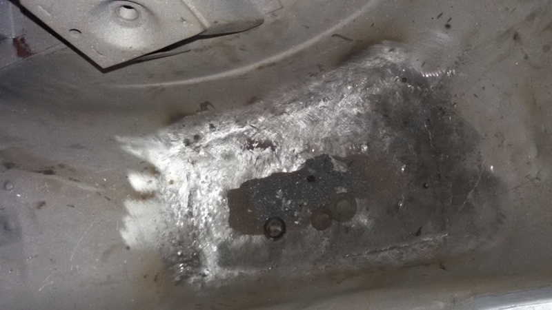

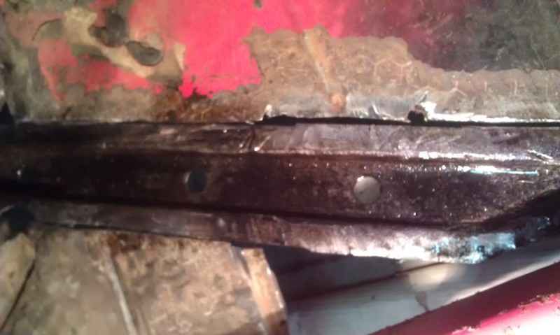

BTW. Czy w tych otworach od spodu wzmocnienia jak i w podłużnicach nie powinny być koreczki jak w progach :)?
Będę wdzięczny za odpowiedź.
Komentarz: Czy tam powinny być korki?
IMAG0932.jpg [ 77.68 KiB | Przejrzano 20020 razy ]
Post: pt cze 07, 2013 7:30 pm
Posty: 1802
W tej poprzeczce - nie. W podciągach od góry i w tylnych nadkolach - tak.

Post: pt cze 07, 2013 9:31 pm
Posty: 147
A tak na zdrowy rozsądek, dlaczego ich nie zatkać od spodu? Przez to zr byly otwarte zżarło mi podłogę. Gdyby byly zatkane - nie byłoby tego? W jakim celu ten profil pozostał otwarty?

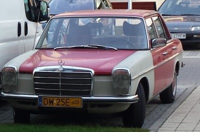

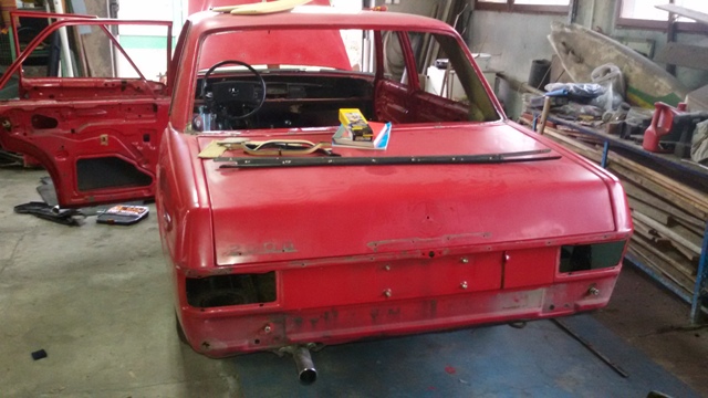

Komentarz: 08-12.2013
20131104_150544.jpg [ 178 KiB | Przejrzano 19613 razy ]
Komentarz: Stan obecny
mercGrudzien.jpg [ 178.72 KiB | Przejrzano 19613 razy ]

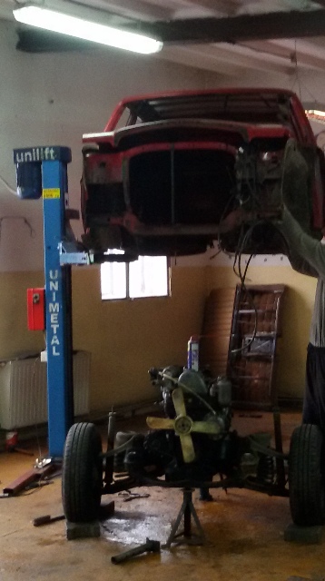

Rok minął. Trochę puszek nazbierałem. Zatem niech się dzieje. Rozbiórka=>piasek=> itd itd itd a grosiwa ubywa :)
Destruction3.jpg [ 94.34 KiB | Przejrzano 19161 razy ]
Destruction2.jpg [ 106.86 KiB | Przejrzano 19161 razy ]
Destruction1.jpg [ 112.3 KiB | Przejrzano 19161 razy ]

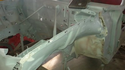

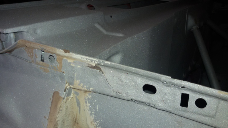

Piasek obnażyło trochę dziur. Jednak już wszystko się łata. Kilka tygodni i skorupa jedzie do lakieru.
dziury8.jpg [ 111.22 KiB | Przejrzano 18946 razy ]
dziury7.jpg [ 119.87 KiB | Przejrzano 18946 razy ]
dziury6.jpg [ 101.64 KiB | Przejrzano 18946 razy ]
dziury5.jpg [ 127.2 KiB | Przejrzano 18946 razy ]
dziury4.jpg [ 114.12 KiB | Przejrzano 18946 razy ]
dziury3.jpg [ 132.58 KiB | Przejrzano 18946 razy ]
dziury2.jpg [ 127.27 KiB | Przejrzano 18946 razy ]
dziury1.jpg [ 108.12 KiB | Przejrzano 18946 razy ]

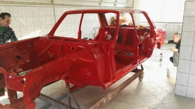

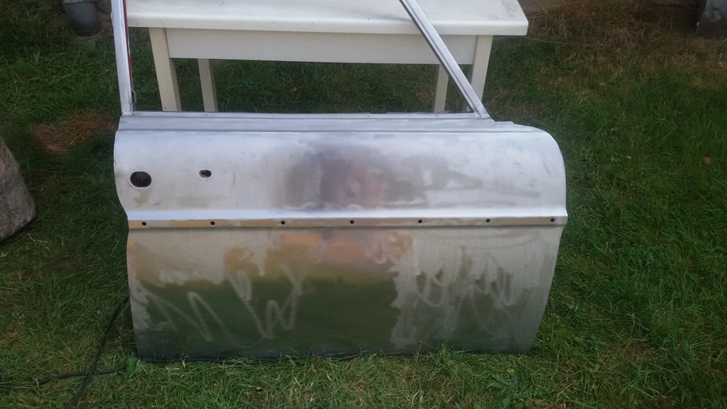

Tak jak na zdjęciu poniżej :D Skorupa wyspawana. Rudy pokonany w 100%.
Lakiernik zaczyna we wrześniu. Narazie zrobiony zawias. W trakcie opalanko, obieranko, szlifowanko poszczególnych elementów do golasa.
201507_skorupa.jpg [ 203.65 KiB | Przejrzano 18631 razy ]
Fela1.jpg [ 275.8 KiB | Przejrzano 18631 razy ]
zawias.jpg [ 255.94 KiB | Przejrzano 18631 razy ]
Dejavu.jpg [ 236.92 KiB | Przejrzano 18631 razy ]
