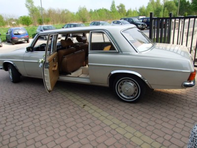

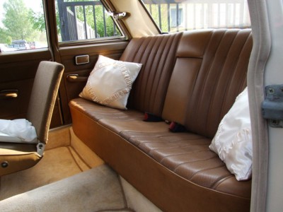

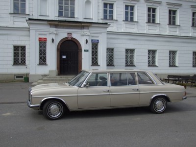

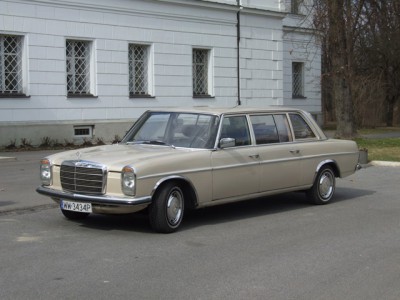

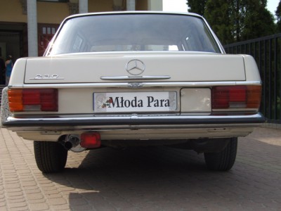

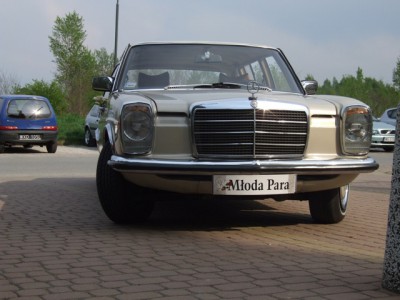

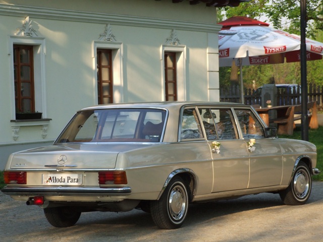

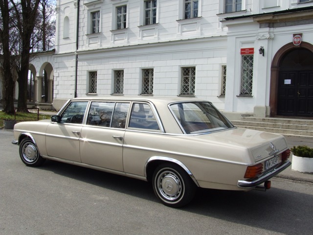

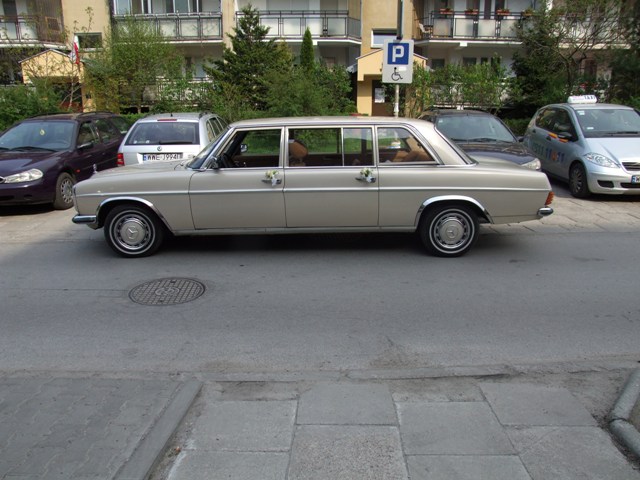

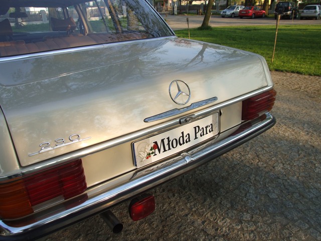

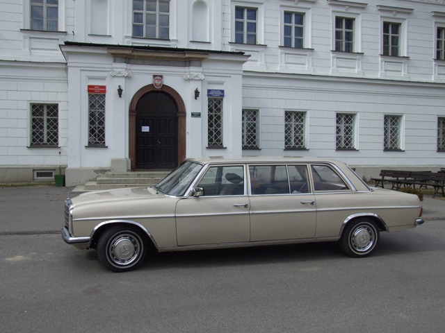

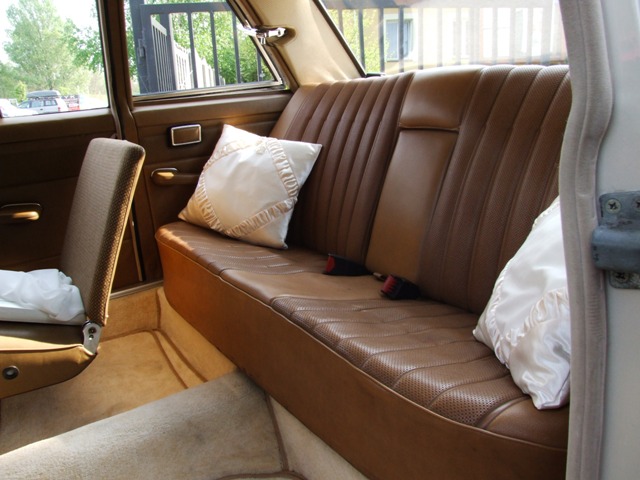

Obiecane :)
Mercedes w114 lang 10.JPG [ 34.31 KiB | Przejrzano 19013 razy ]
Mercedes w114 lang 9.JPG [ 38.84 KiB | Przejrzano 19013 razy ]
Mercedes w114 lang 8.JPG [ 102.69 KiB | Przejrzano 19013 razy ]
Mercedes w114 lang 7.JPG [ 99.39 KiB | Przejrzano 19013 razy ]
Mercedes w114 lang 6.JPG [ 32.52 KiB | Przejrzano 19013 razy ]
Mercedes w114 lang 5.JPG [ 28.24 KiB | Przejrzano 19013 razy ]
Mercedes w114 lang 4.JPG [ 85.4 KiB | Przejrzano 19013 razy ]
Mercedes w114 lang 3.JPG [ 93.49 KiB | Przejrzano 19013 razy ]
Mercedes w114 lang 2.JPG [ 81.09 KiB | Przejrzano 19013 razy ]
Mercedes Benz W114 Lang 1976 r. kundel ale jeżdzi :)
Nissan Primera p11 SR20 - szybkie codzienne kombi :)
Post: ndz maja 01, 2011 11:05 pm
Rejestracja: śr sty 26, 2011 8:42 pm
Posty: 63
Ok. Narazie tyle. Przewiduję, że nieco czasu u mnie zostanie :) - świetne auto - więc sukcesywnie będzie poprawiane i doprowadzane do stanu tip top :)
