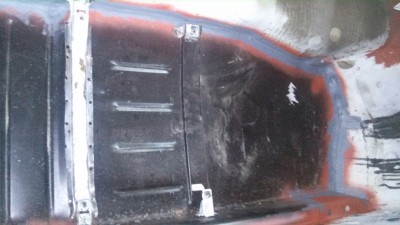

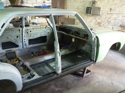

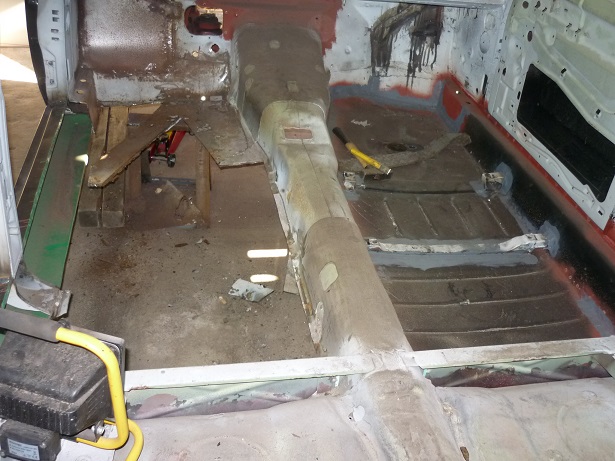

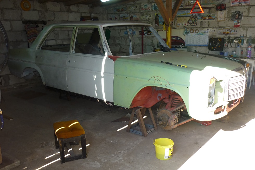

Udało się wspawać wspornik układu kierowniczego, spasować przód (co nie jest łatwe na podrabianych błotnikach) oraz przymierzyć podłogę. Walka trwa, mimo że po partyzancku z zaskoczenia :)
1.jpg [ 31.69 KiB | Przejrzano 18810 razy ]
2.jpg [ 39.77 KiB | Przejrzano 18810 razy ]

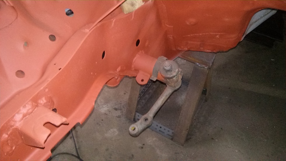

Komentarz: Nieszczęsny wspornik układu kierowniczego.
2.jpg [ 19.02 KiB | Przejrzano 18759 razy ]

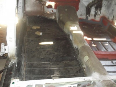

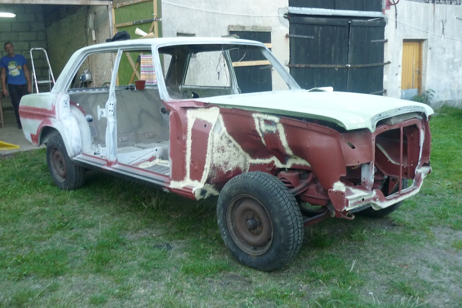

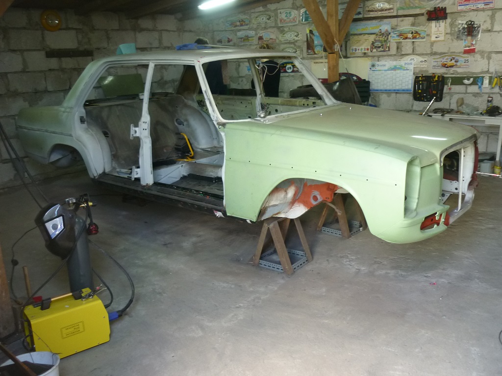

W upały najlepszą rozrywką jest spawanie, okazuje się że na dworze jest całkiem przyjemnie. Mimo to udało się skończyć prawą część i zrobić dziurę w lewej. Do tego przymiarka drzwi i przedniego zawieszenia.
4.jpg [ 36.05 KiB | Przejrzano 18659 razy ]
5.jpg [ 191.7 KiB | Przejrzano 18659 razy ]

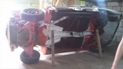

W międzyczasie zaczynamy spawanie z drugiej strony. Żaba robi się coraz cięższa ;)
Komentarz: Przez chwilę stał na własnych kołach, teraz już tylko na dwóch.

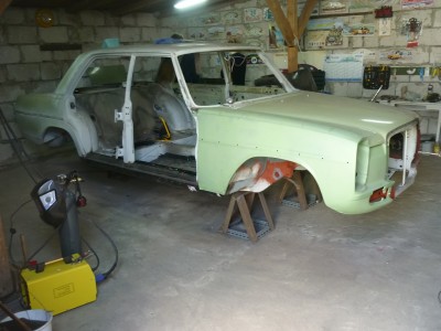

I można powiedzieć, że wyjechała z garażu ;)

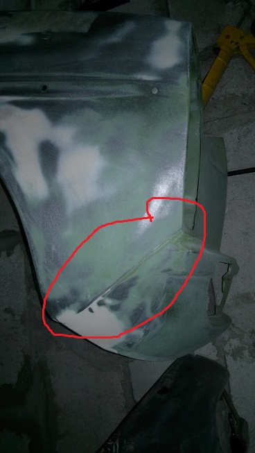

Druga sprawa, to czy na błotniku przednim ma pozostać zagłębienie na łączeniu z pasem, czy zaszpachlować?

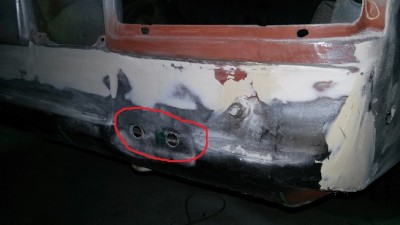

Po co są te dziury w tylnym pasie, wstawiłem reparaturkę , a nie pamiętam jak to było w oryginale, zresztą pas tylny miałem mocno sfatygowany.

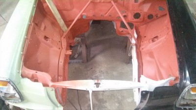

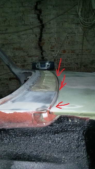

I ostatnia zagadka na dziś to jak spasować maskę z podszybiem. Przed rozbiórką była w jednej linii, a teraz środkiem jest znacznie wyżej niż kratka na pasie, a narożniki znacznie poniżej. Co może być tego przyczyną? Maska nie była pogięta, wygląda na względnie prostą. Można prosić o fotkę poprawnego spasowania?
