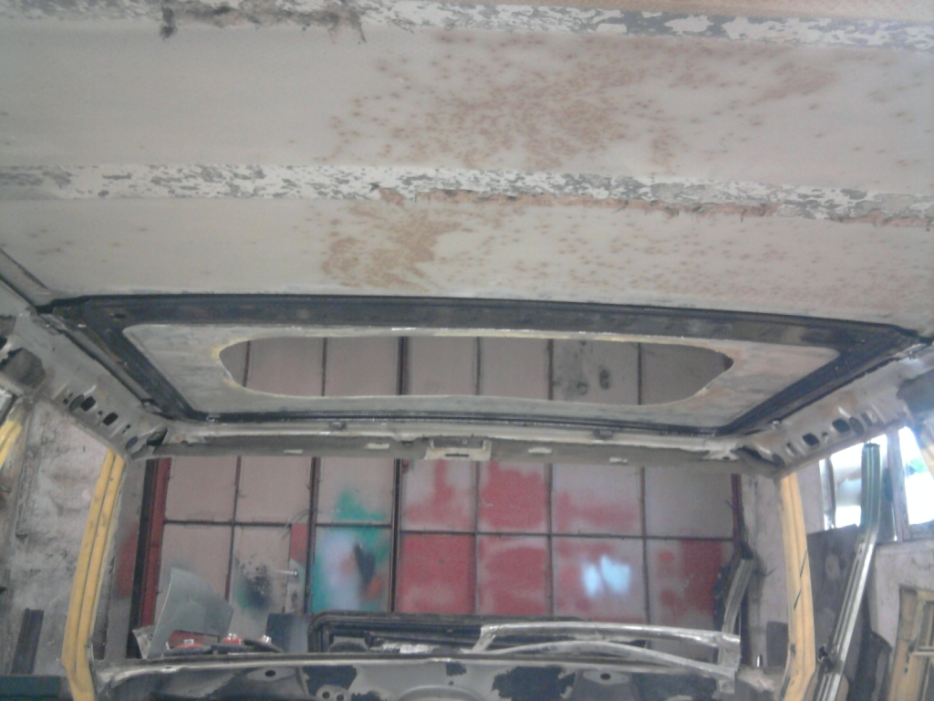

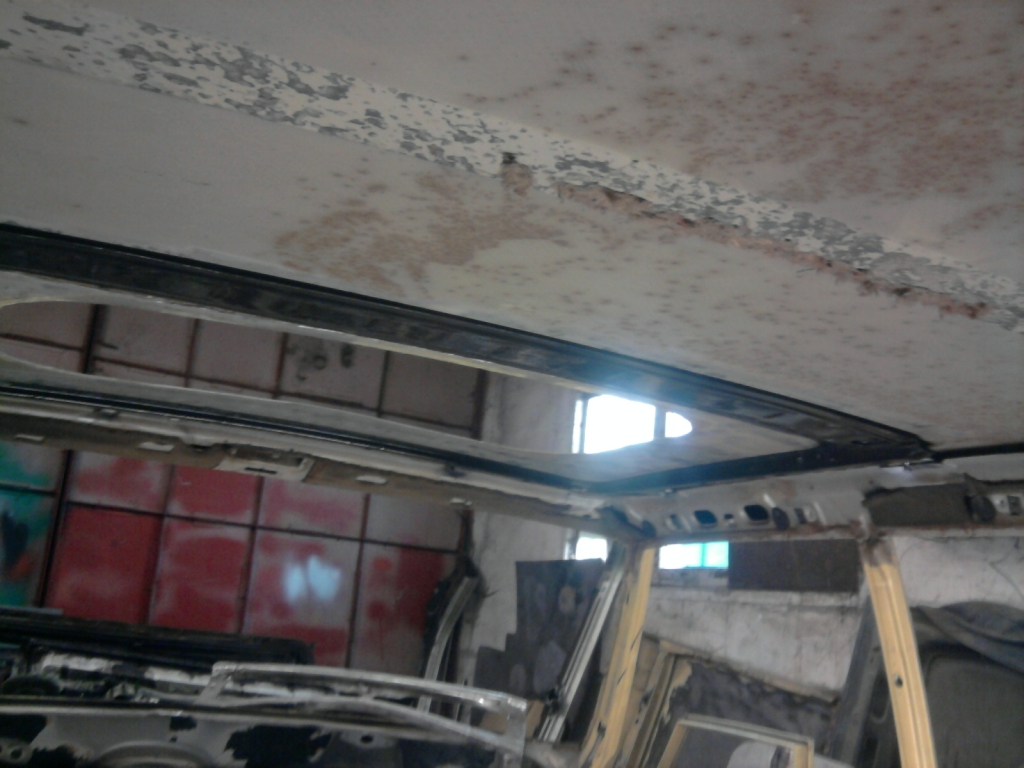

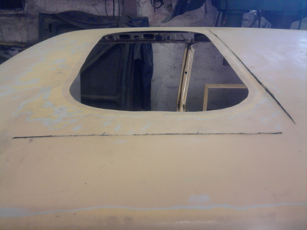

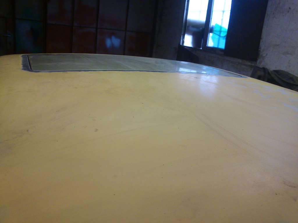

Autor:  Conrad [ czw sie 15, 2013 11:01 pm ]
Tytuł:  Re: Remont mojej 115 :)
Jakiś czas temu wstawiłem oryginalny szyberdach zamiast uniwersalnego, nie jest jeszcze idealnie potrzeba paru poprawek krawędzi ale myślę, że efekt finalny po założeniu nowej uszczelki będzie ok.

Autor:  heted [ pt sie 16, 2013 9:47 pm ]
Zastanów się może nad kolorem zgodnym z tabliczką, skoro podjąłeś trud przywrócenia szyber-dachu. Auto kolekcjonerskie powinno być zgodne
