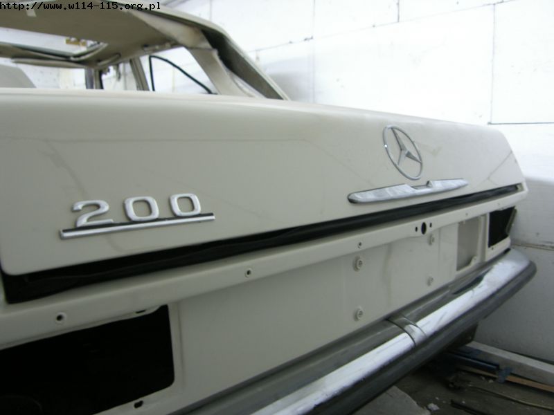

Bo też słów brakowało na poprzedniego lakiernika. Na zdjęciach nie było tego widać, ale na całej powierzchni lakier był usiany drobnymi kraterami,
w połysku widoczne załamania światła, niedoszpachlowania,miejscami skóra. Gdy usłyszałem od tego artysty, że jak się ubierze chromy, to nie
będzie widać, zdecydowałem, że on poprawiał nie będzie.
Po drugim lakierowaniu:
