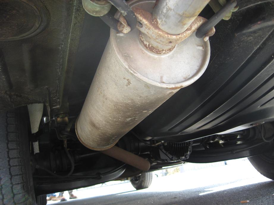

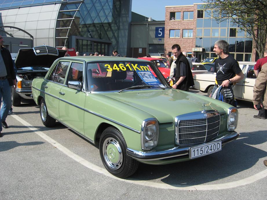

W zeszłym roku na Technoclassica w Essen było wystawione W115 z podobno oryginalnym przebiegiem niecałych 3500km i tak to wyglądało. Swoją drogą coś za świeżo jak na oryginał.....
1.jpg [ 142.98 KiB | Przejrzano 14354 razy ]
2.jpg [ 28.89 KiB | Przejrzano 14354 razy ]
Powodzenia [zlosnikz]
