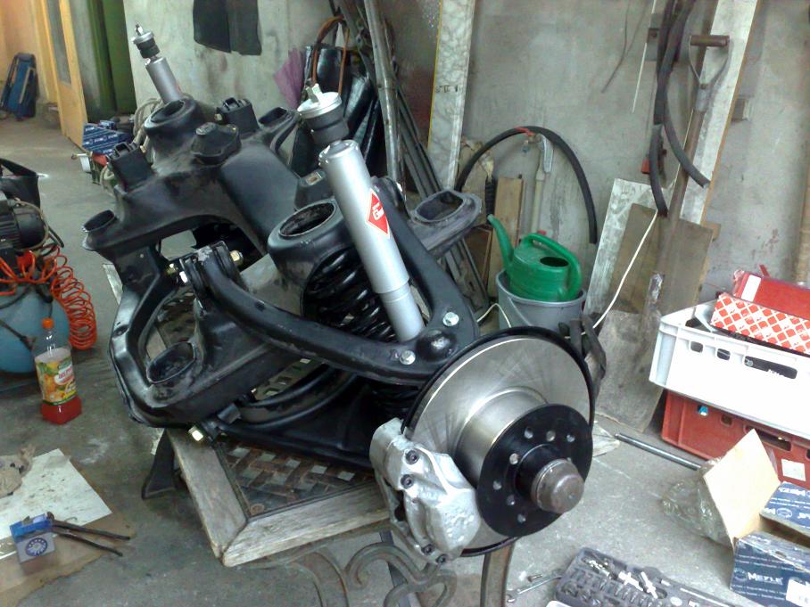

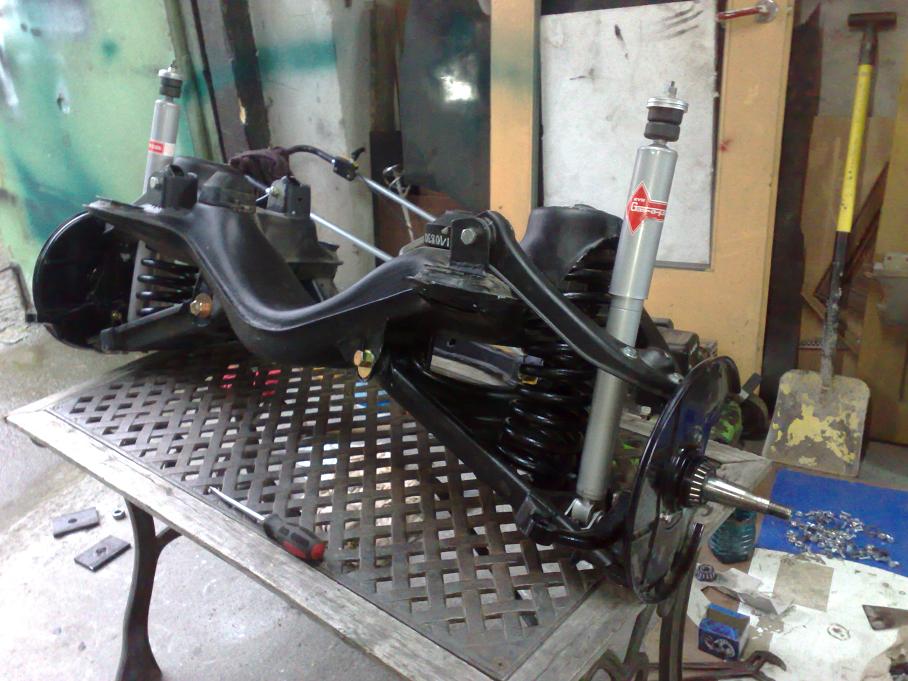

Post: sob lip 17, 2010 11:57 pm
Posty: 119
Lokalizacja: Strzelin

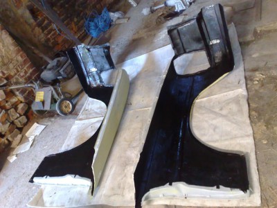

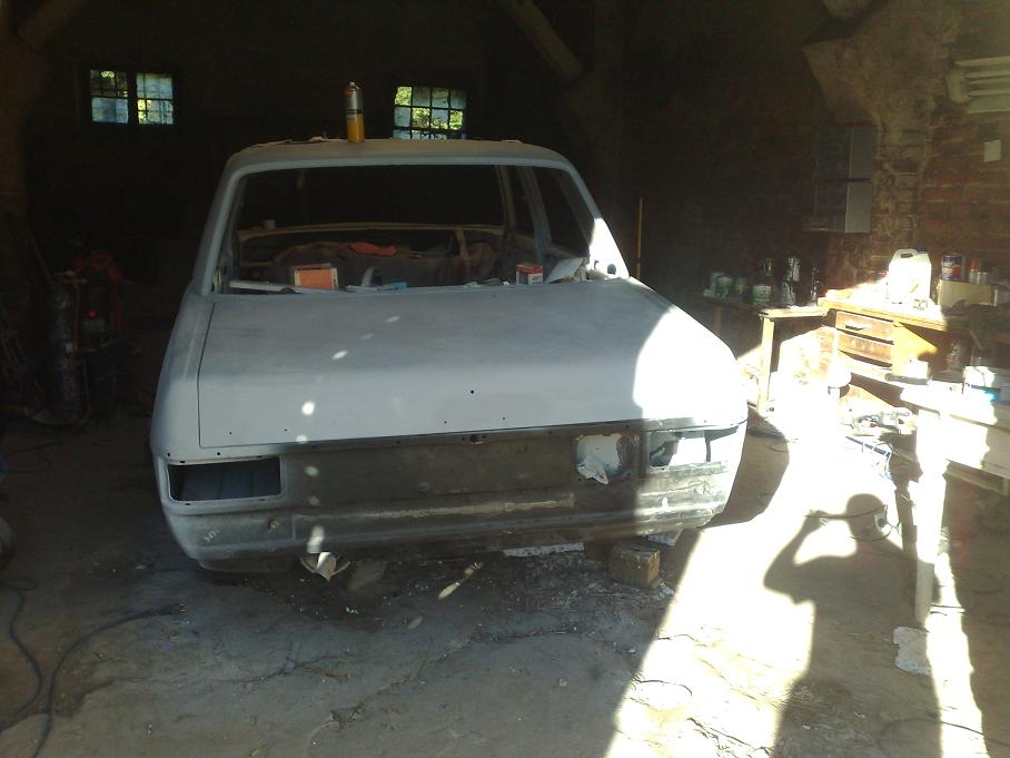

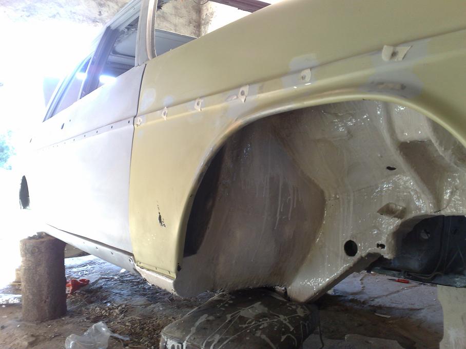

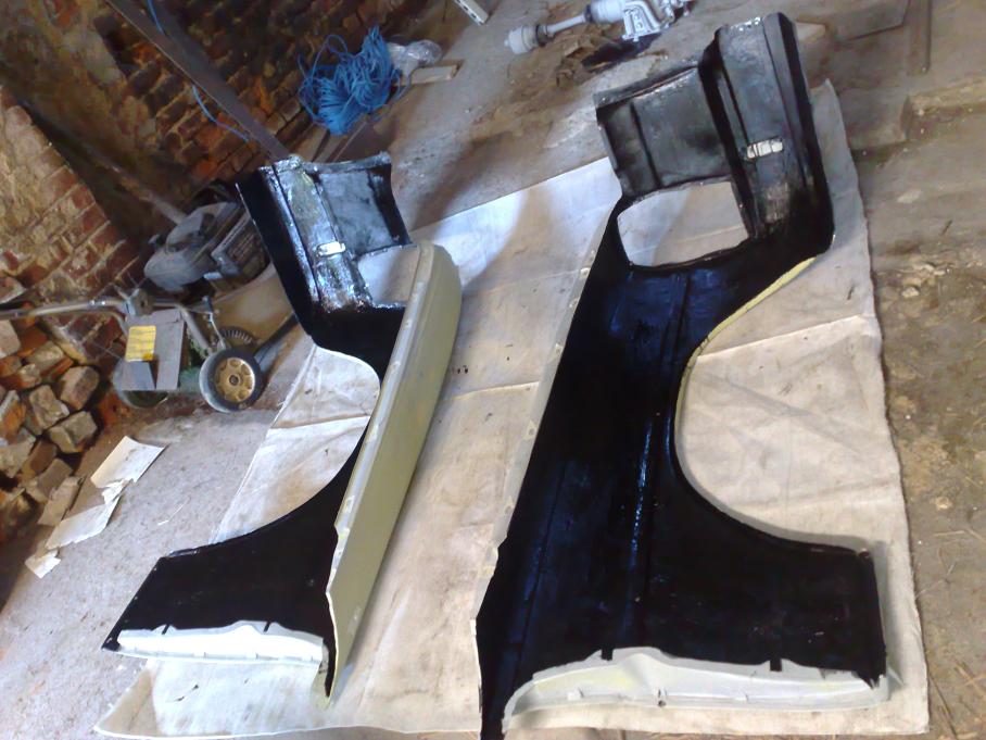

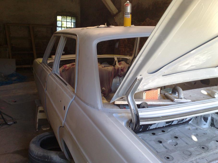

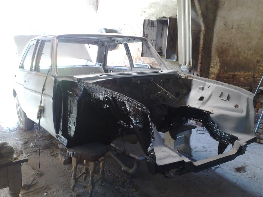

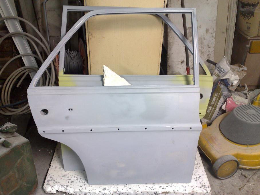

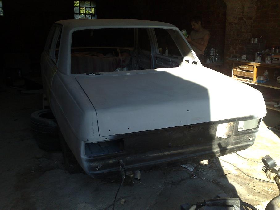

Dalszy postęp prac ;)
10.JPG [ 24.88 KiB | Przejrzano 13869 razy ]
11.JPG [ 34.01 KiB | Przejrzano 13869 razy ]
12.JPG [ 30.92 KiB | Przejrzano 13869 razy ]
13.JPG [ 26.73 KiB | Przejrzano 13869 razy ]
14.JPG [ 33.07 KiB | Przejrzano 13869 razy ]
15.JPG [ 30.74 KiB | Przejrzano 13869 razy ]
16.JPG [ 26.38 KiB | Przejrzano 13869 razy ]
17.JPG [ 33.42 KiB | Przejrzano 13869 razy ]
18.JPG [ 43.5 KiB | Przejrzano 13869 razy ]
19.JPG [ 122.4 KiB | Przejrzano 13869 razy ]

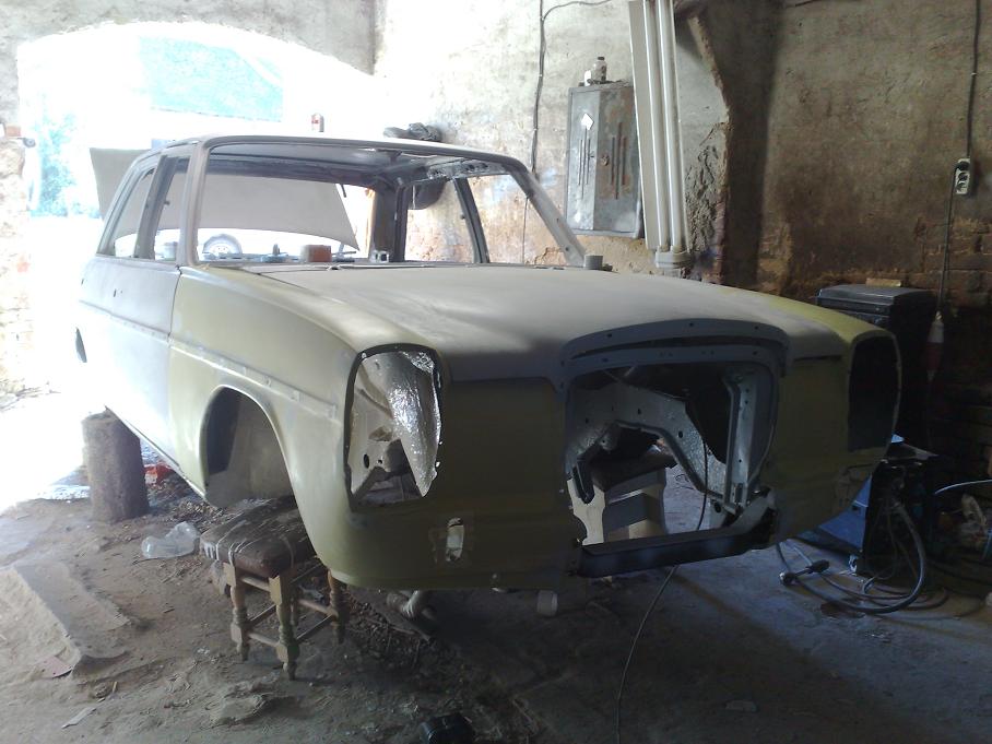

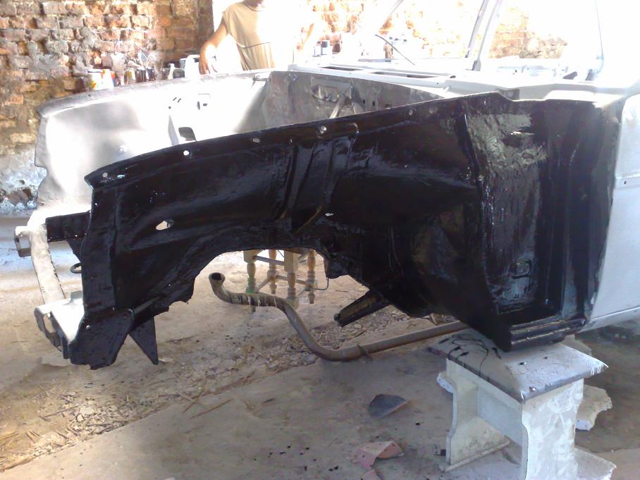

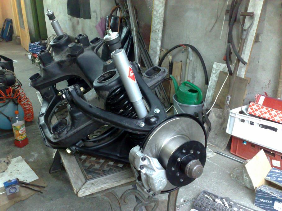

Post: ndz lip 18, 2010 12:00 am
Posty: 119

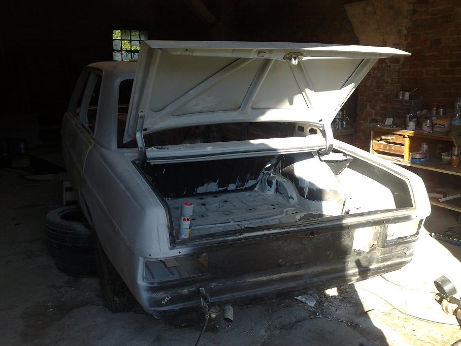

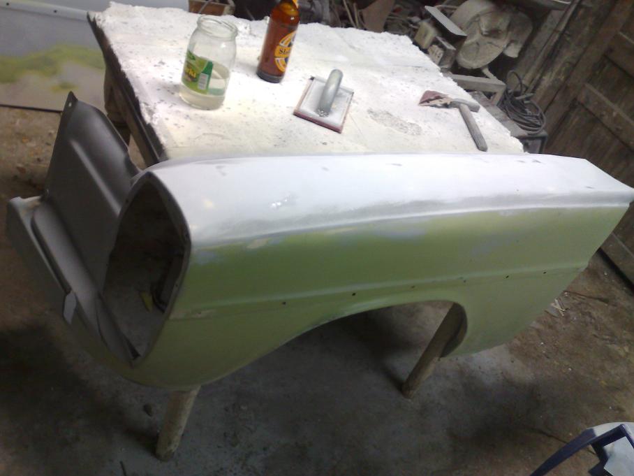

cd
01.JPG [ 24.99 KiB | Przejrzano 13868 razy ]
02.JPG [ 31.76 KiB | Przejrzano 13868 razy ]
03.JPG [ 38.28 KiB | Przejrzano 13868 razy ]
04.JPG [ 32.78 KiB | Przejrzano 13868 razy ]
05.JPG [ 37.79 KiB | Przejrzano 13868 razy ]
06.JPG [ 35.36 KiB | Przejrzano 13868 razy ]
07.JPG [ 28.97 KiB | Przejrzano 13868 razy ]
08.JPG [ 23.29 KiB | Przejrzano 13868 razy ]
09.JPG [ 28.31 KiB | Przejrzano 13868 razy ]
Post: ndz lip 18, 2010 12:16 pm
Posty: 207
Numer GG: 4377992
chio
Co to jest za czarny środek do konserwacji jaki użyłeś na wewnętrznej części błotników przód i fartuchach przednich
SUBARU LEGACY 2,5/3xVW CADDY
Post: ndz lip 18, 2010 12:43 pm
Posty: 119
Środek jest to bitumiczna masa do konserwacji nadwozi firmy novol jest w różnych kolorach czary biały i chyba szary. Można go nakładać pędzlem jak i pistoletem.
