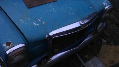

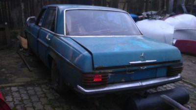

Witam na forum jestem nowy po dwóch latach poszukiwań:] (motywacji na kupno i naprawę smutka) w końcu go mam:)
przeszukując allegro napotkałem go w Koszalinie jechaliśmy po niego 160km z lawetka,
samochód stał od 2004r po chmurką, kupiłem go z miękkim dowodem (trochę mnie to martwi ale cóż)
sprzedawca zapewniał mnie że samochód dojechał do nich na kołach...(warsztat który chciał go reanimować)
Po przyjeździe do domu akumulator i sprawdzamy... nie kręci...:( raz tak raz nie... po naprawie rozrusznika to samo... okazało się że zębatka ślizgała się na kole zamachowym przyspawaliśmy bez wyjmowania silnika... i pierwsze grzanie świec odpalił za pierwszym :) strzałem. silnik pracuje bardzo równo do przodu do tyłu most działa biegi też wszystkie wchodzą bardzo ładnie;)
teraz czekamy na znajomego który przyjedzie zrobić wycenę wypiaskowania całego nowego nabytku jeżeli cena nie będzie zadowalająca kupimy piaskarke:) (przyda się na przyszłość) mietek był już gdzieś tam spawany szpachlowany warto byłoby wiedzieć gdzie:)
będę miał kilka pytań do was i wierzę w to że wspólnie kolejny W115 wróci na drogi :)
Czy np chromy z w123 podpasują do w115? bo aktualne ktoś przykręcił na wkręty!:/

Widzę dużo pracy przed tobą!
Galanteria nie pasuje miedzy w115 a w123.
Wowek

Cześć, oglądałem to auto kilka lat temu było mocno zniszczone i brakowało detali, a te co były raczej też w słabym stanie, środek zniszczony. Zabawy przy nim faktycznie będzie sporo, ale może zacznij o tego ile ta zabawa będzie kosztowała? Wydaje się, że aby jeździć W115 lepiej by było poszukać czegoś w lepszym stanie póki nie jest za późno, a ten stanowiłby dobrą bazę części ... o ile jest wyrejestrowany.
W każdym razie powodzenia i radości z posiadania prawdziwego klasyka. Czekam na sprawozdanie z placu boju. Za piaskowanie całej budy zapłaciłem coś około 400zł :)
