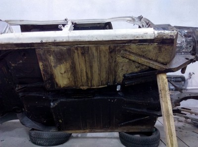

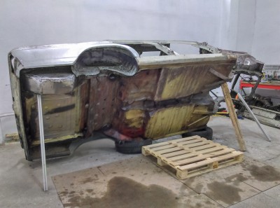

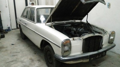

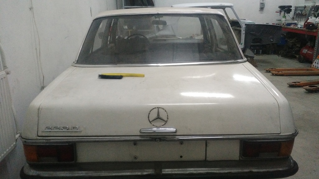

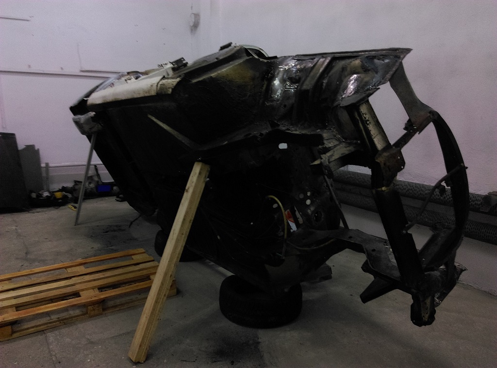

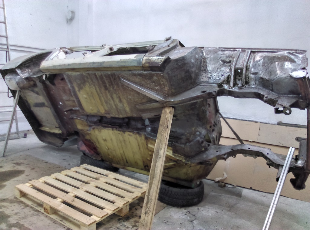

Od sierpnia tego roku remontuje ze swoim tatą Mercedesa W115 z 1969r. Od sprzedającego dowiedziałem się że samochód stał od 28 lat w szopie przez nikogo nie ruszany. Gdy kupiliśmy samochód miał wstawioną nową podłogę w środku oraz w bagażniku i progi. Zrobiliśmy w samochodzie m.in wymieniliśmy pas przedni, wyspawaliśmy komorę silnika, wstawiliśmy nowe błotniki oraz nadkola z tyłu, zrobiliśmy nową wnękę na koło zapasowe. Aktualnie zajmujemy się czyszczeniem samochodu ze starej konserwacji przed nami jeszcze wymiana pasa tylnego ale tym zajmiemy się po nowym roku i jeszcze pewnie wiele innych rzeczy się znajdzie [zlosnik]

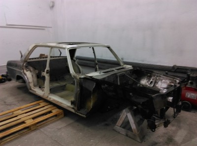

Tutaj kilka fotek ze stanu aktualnego i przed remontem [zlosnikz]
115.jpg [ 25.62 KiB | Przejrzano 16992 razy ]
116.jpg [ 24.78 KiB | Przejrzano 16992 razy ]
117.jpg [ 22.81 KiB | Przejrzano 16992 razy ]
Komentarz: Tak było przed rozpoczęciem prac
5.jpg [ 19.68 KiB | Przejrzano 16992 razy ]
2.jpg [ 24.28 KiB | Przejrzano 16992 razy ]
1.jpg [ 25.23 KiB | Przejrzano 16992 razy ]

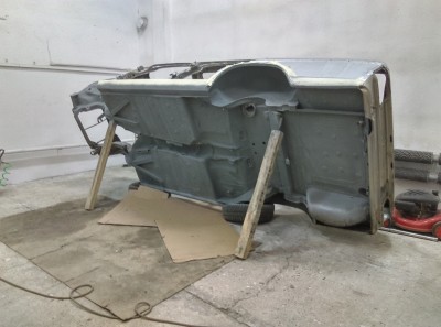

Dzisiaj wyczyściliśmy trochę więcej podłogi, znaleźliśmy tylko jedną małą dziurę którą już zaspawaliśmy, prawa strona już prawie skończona [zlosnik]
130.jpg [ 32.54 KiB | Przejrzano 16941 razy ]
132.jpg [ 30.56 KiB | Przejrzano 16941 razy ]
131.jpg [ 28.16 KiB | Przejrzano 16941 razy ]

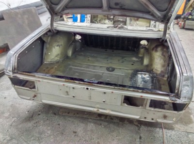

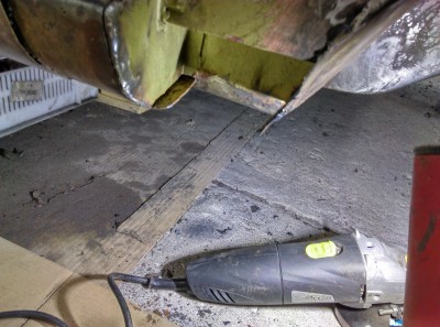

W tym tygodniu wyczyściliśmy już całą podłogę ze starej konserwacji teraz tylko do gołej blachy, kupiliśmy już pas tylny który wymienimy po nowym roku.
134.jpg [ 31.85 KiB | Przejrzano 16872 razy ]
133.jpg [ 35.74 KiB | Przejrzano 16872 razy ]

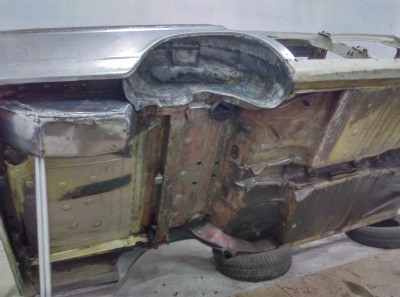

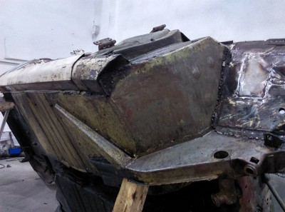

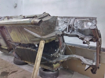

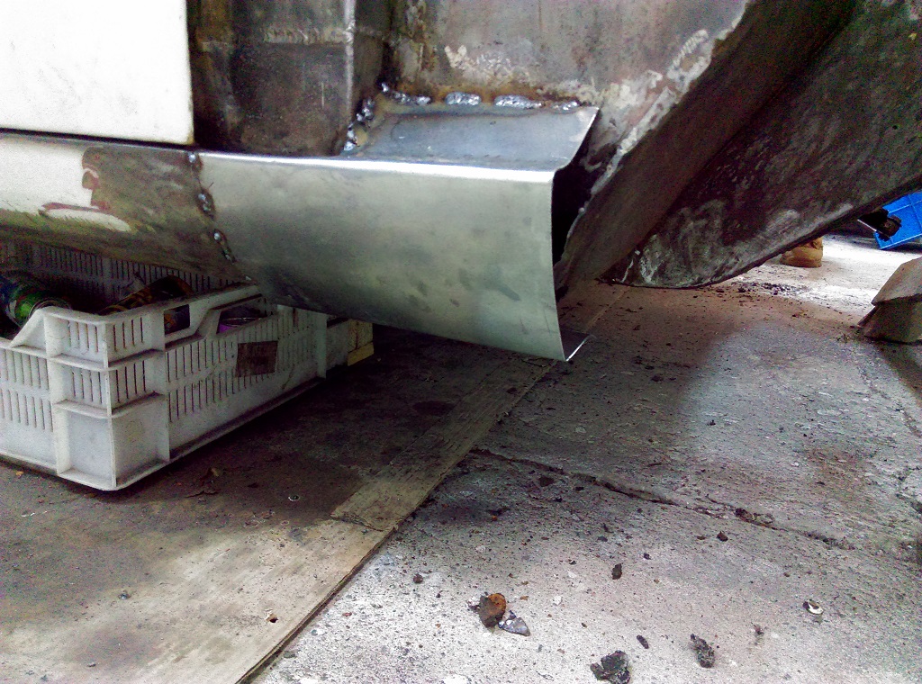

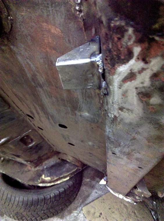

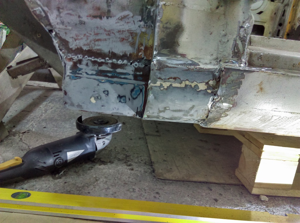

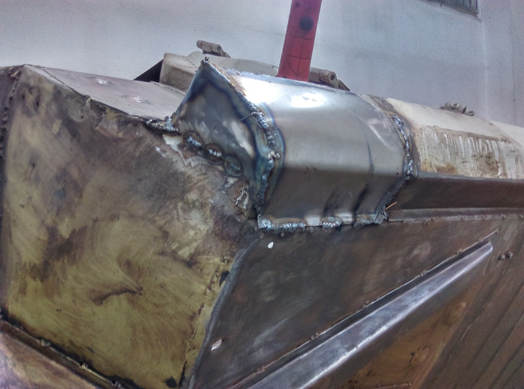

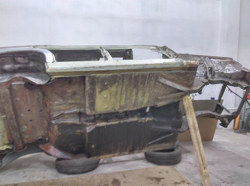

[zlosnikz] Znalazł się czas na wrzucenie zdjęć, tak jak pisałem wyżej blacha już prawie skończona zostały tylko małe detale i myślę że w tym tygodniu spód w samochodzie będzie już pomalowany i będzie można brać się za przygotowywanie samochodu do malowania ale do tego jeszcze trochę czasu minie.
135.jpg [ 30.84 KiB | Przejrzano 16714 razy ]
Komentarz: jeszcze przed dokładnym przygotowaniem do spawania
134.jpg [ 32.35 KiB | Przejrzano 16714 razy ]
138.jpg [ 38.03 KiB | Przejrzano 16714 razy ]
137.jpg [ 37.39 KiB | Przejrzano 16714 razy ]
136.jpg [ 32.36 KiB | Przejrzano 16714 razy ]
Komentarz: Z lewej strony wyglądało lepiej, próg już wstawiony tylko zdjęcia nie ma
144.jpg [ 36.03 KiB | Przejrzano 16714 razy ]
Komentarz: Nie było zrobione jeszcze do końca jak robiłem zdjęcie
143.jpg [ 38.83 KiB | Przejrzano 16714 razy ]
Komentarz: Tak wyglądało pod progiem z prawej strony po odcięciu
142.jpg [ 38.37 KiB | Przejrzano 16714 razy ]

W końcu skończyliśmy blachę w samochodzie, zostały tylko mocowania siedzeń których wymiary już mamy teraz tylko wspawać je na miejsce i gotowe, w sobotę może uda nam się pomalować spód , planujemy pomalować podkładem reaktywnym a na to barankiem. Kolejne zdjęcia po pomalowaniu podłogi.

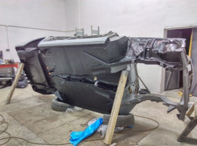

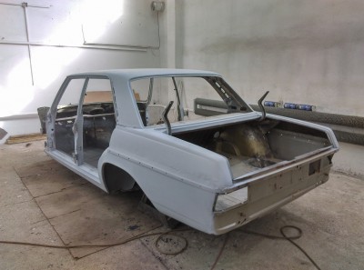

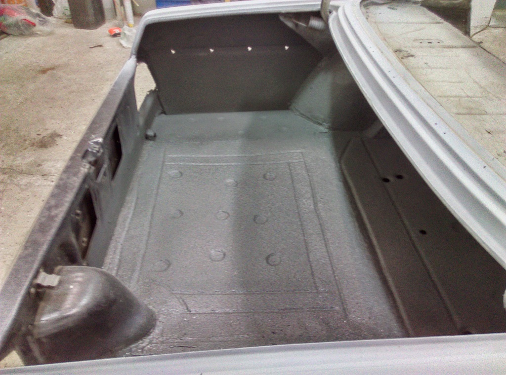

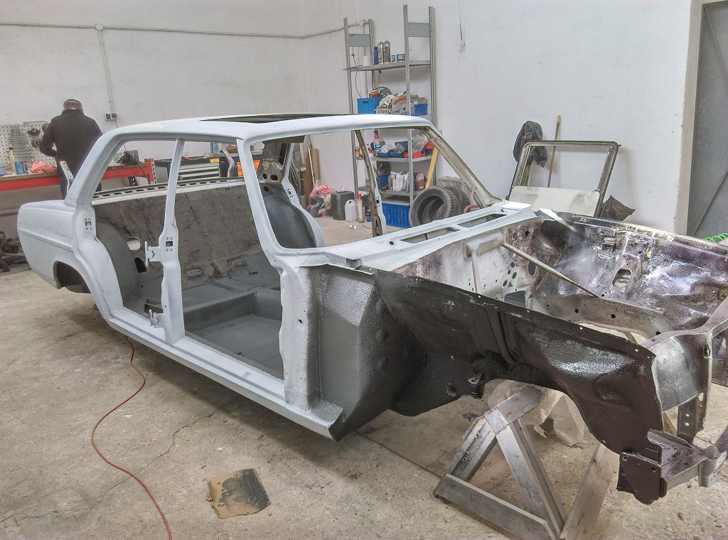

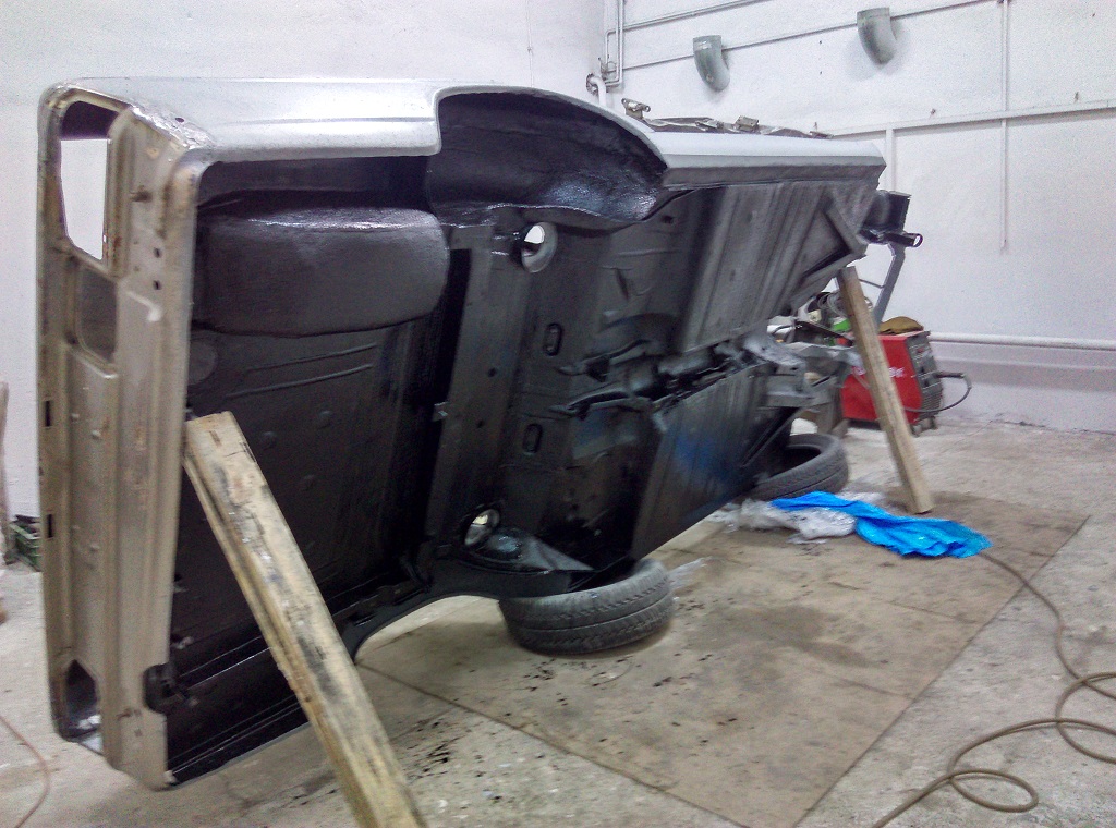

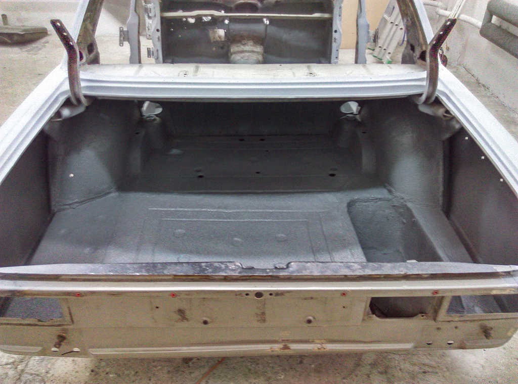

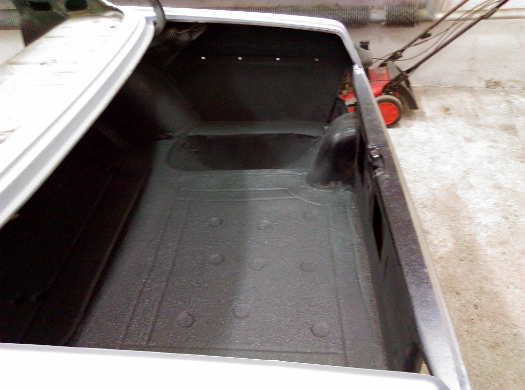

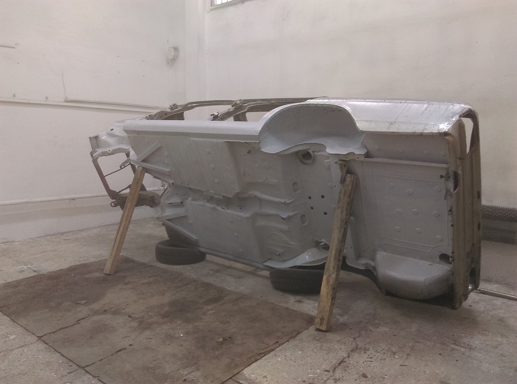

Przez ten okres czasu udało nam się pomalować cały spód podkładem reaktywnym i barankiem, we wnętrzu tak samo oraz bagażnik, aktualnie cała buda samochodu jest pomalowana podkładem reaktywnym i czeka na szpachlowanie i lakierowanie. I w tym momencie mam pewien dylemat ponieważ zastanawiam się nad dwoma lakierami m.in oryginalny czyli 158 WEISSGRAU oraz 726 BEIGEGRAU, mam dylemat ponieważ posiadam wnętrze w kolorze pergament i obawiam się że w połączeniu z oryginalnym kolorem będzie się to wszystko gryzło, może któryś z kolegów na forum widział oba kolory na żywo i powie mi który lepiej się prezentuje? Czekam na jakąś odpowiedź a teraz wrzucę zdjęcia z wykonanej pracy
160.jpg [ 29.41 KiB | Przejrzano 16460 razy ]
161.jpg [ 28.02 KiB | Przejrzano 16460 razy ]
162.jpg [ 29.23 KiB | Przejrzano 16460 razy ]
163.jpg [ 36.17 KiB | Przejrzano 16460 razy ]
164.jpg [ 30.77 KiB | Przejrzano 16460 razy ]
165.jpg [ 28.02 KiB | Przejrzano 16460 razy ]
166.jpg [ 28.99 KiB | Przejrzano 16460 razy ]
169.jpg [ 31.24 KiB | Przejrzano 16460 razy ]
170.jpg [ 28.24 KiB | Przejrzano 16460 razy ]
171.jpg [ 26.47 KiB | Przejrzano 16460 razy ]

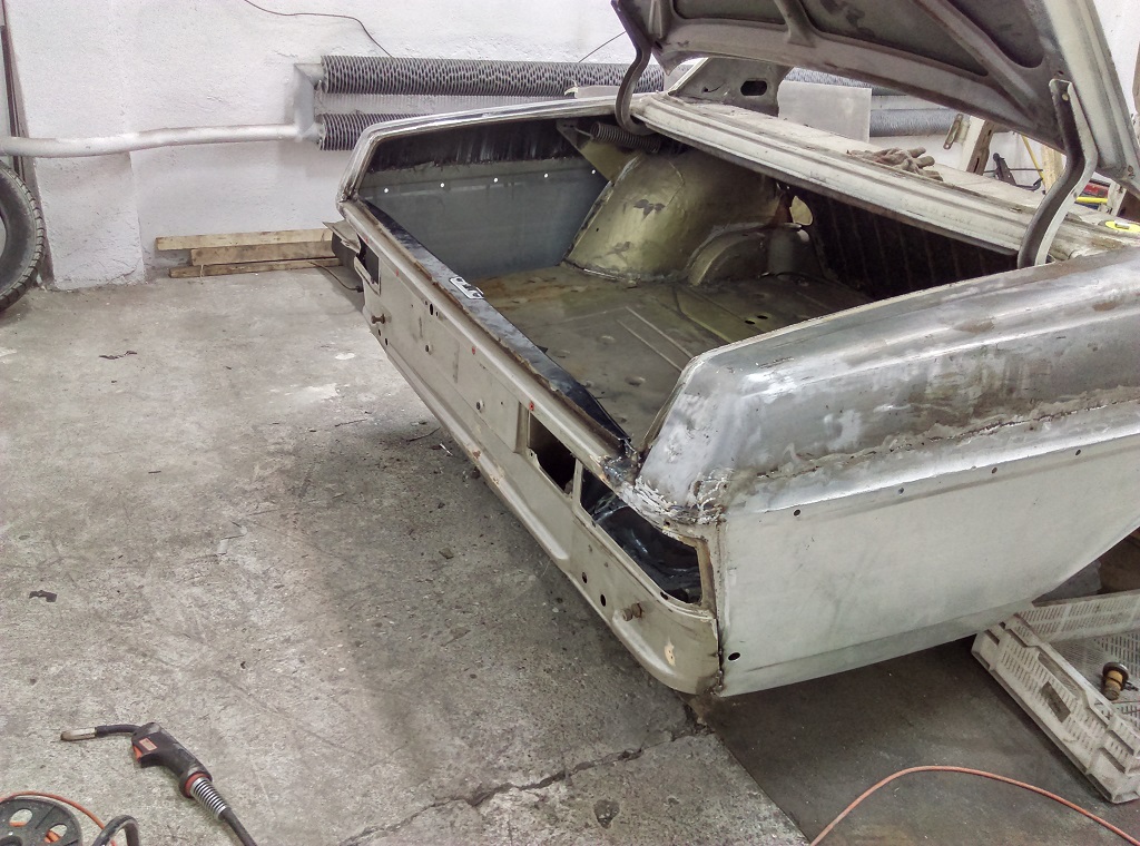

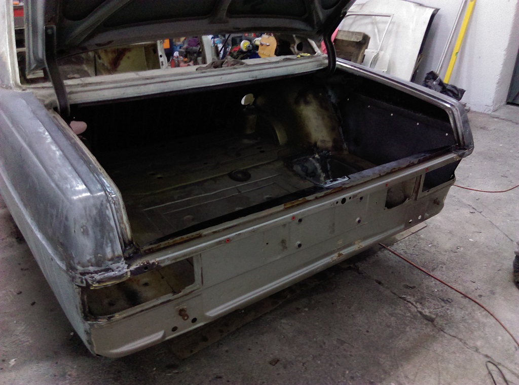

Kolejne bo w tamtym się nie zmieściły wszystkie. Zapomniałbym wspawaliśmy również mocowania siedzeń które kupiliśmy z innego samochodu.
150.jpg [ 21.42 KiB | Przejrzano 16460 razy ]
154.jpg [ 27.54 KiB | Przejrzano 16460 razy ]
158.jpg [ 32.3 KiB | Przejrzano 16460 razy ]
159.jpg [ 31.67 KiB | Przejrzano 16460 razy ]
