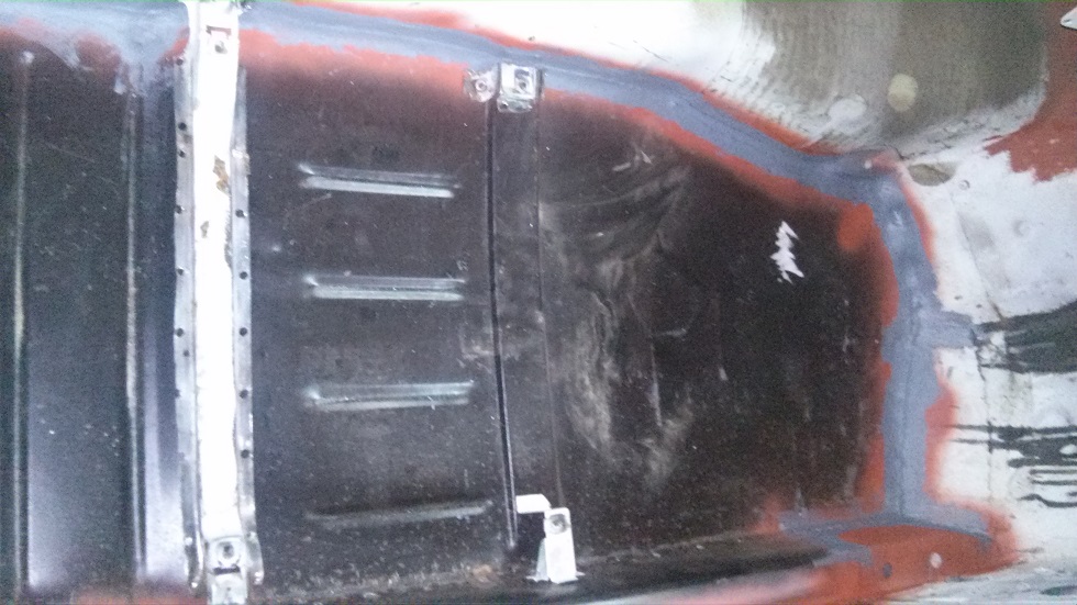

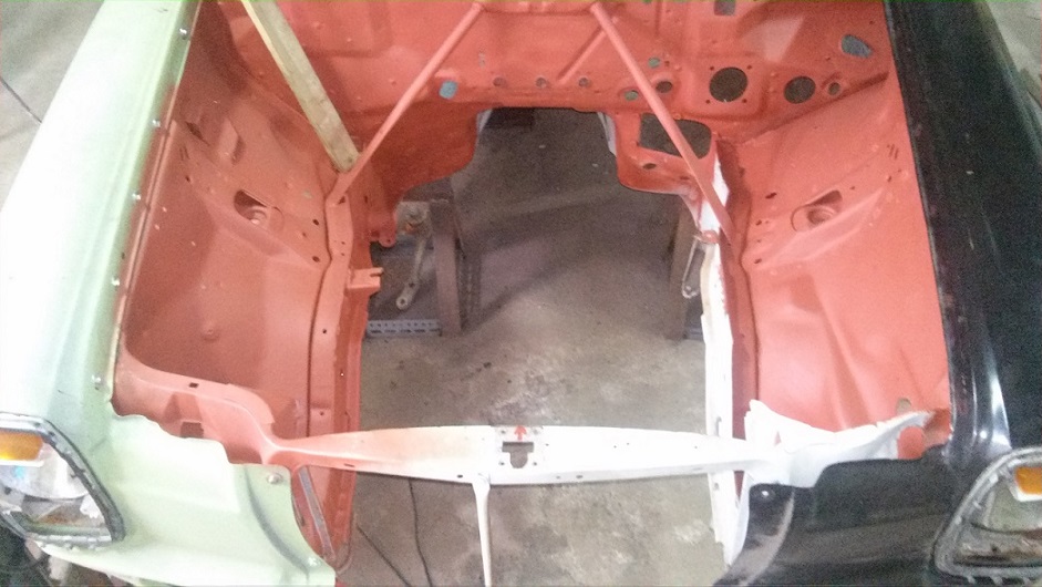

Podłoga dopasowana, prawy próg na miejscu. Pamięta może ktoś gdzie można kupić dobre uszczelki szyb przedniej i tylnej?
Komentarz: Pospawana komora silnika.
1.jpg [ 157.88 KiB | Przejrzano 18824 razy ]
Komentarz: Nieszczęsny wspornik układu kierowniczego.
2.jpg [ 19.02 KiB | Przejrzano 18824 razy ]
Komentarz: Wspawana podłoga, prawa strona.
3.jpg [ 25.37 KiB | Przejrzano 18824 razy ]

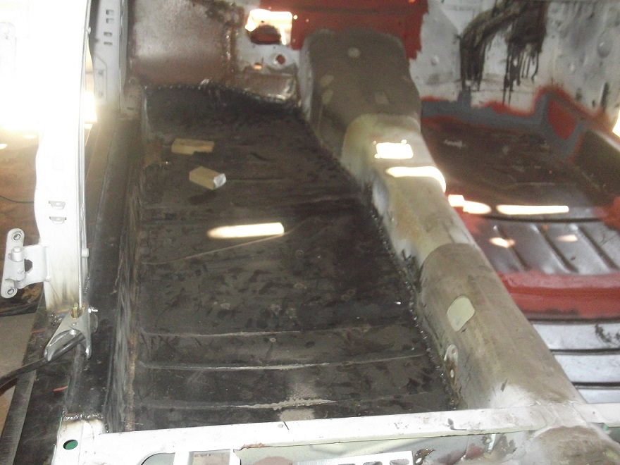

W upały najlepszą rozrywką jest spawanie, okazuje się że na dworze jest całkiem przyjemnie. Mimo to udało się skończyć prawą część i zrobić dziurę w lewej. Do tego przymiarka drzwi i przedniego zawieszenia.
4.jpg [ 36.05 KiB | Przejrzano 18724 razy ]
5.jpg [ 27.18 KiB | Przejrzano 18724 razy ]

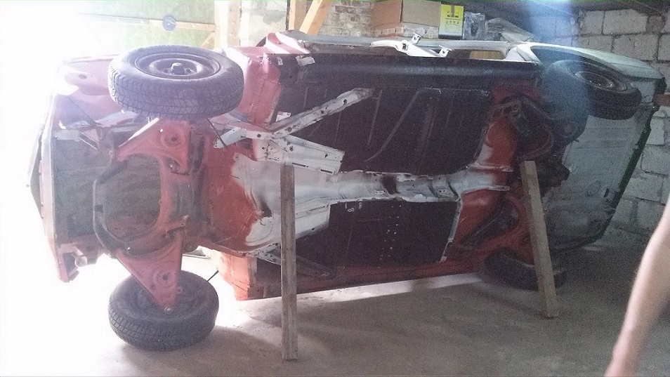

W międzyczasie zaczynamy spawanie z drugiej strony. Żaba robi się coraz cięższa ;)
Komentarz: Przez chwilę stał na własnych kołach, teraz już tylko na dwóch.

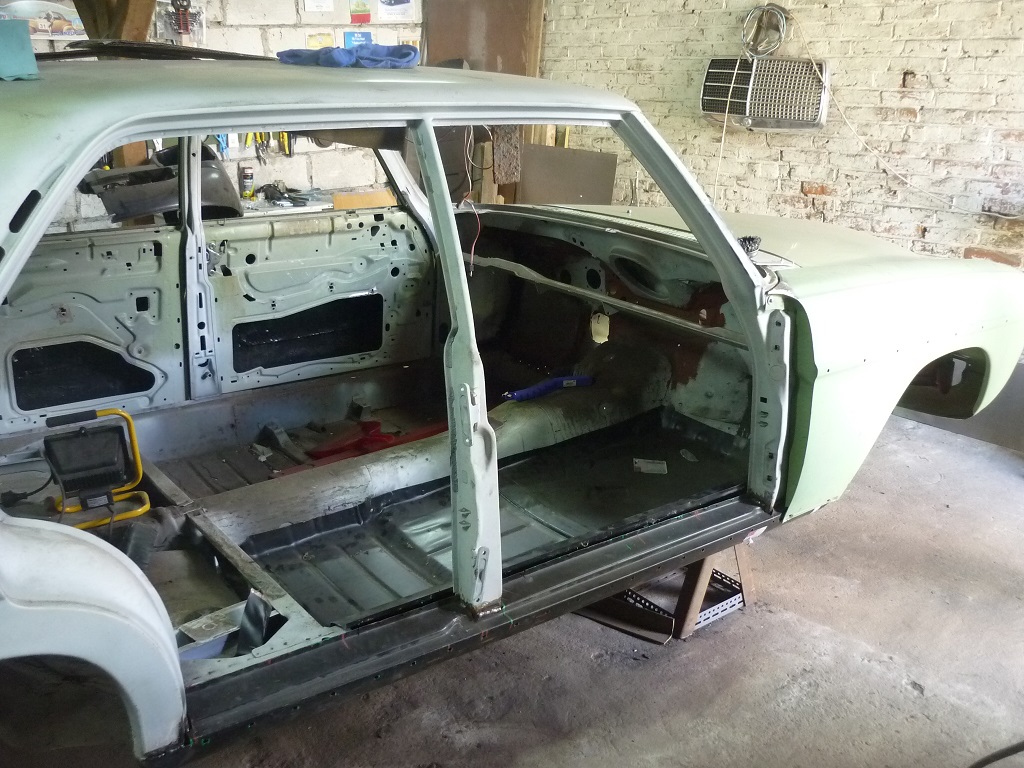

I można powiedzieć, że wyjechała z garażu ;)
5.jpg [ 37.08 KiB | Przejrzano 18551 razy ]
A przy okazji gdzieś zaginęła przekładnia kierownicza :( Jeśli ktoś ma to chętnie kupię kompletną przekładnię ze wspomaganiem, pompą, zbiornikiem płynu wspomagania, przewodami i mocowaniami. Chyba cały karton gdzieś przy przeprowadzce wcięło :(

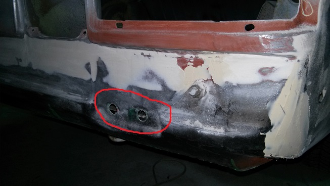

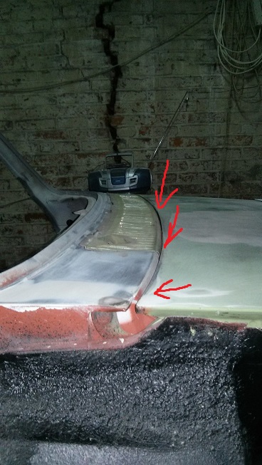

Powoli zbliża się czas malowania podkładem i pytanie wielokrotnie zadawane na Forum, jak położyć baranek? Odpowiedzi, które znalazłem prowadzą do wątku viewtopic.php?f=22&t=15438&hilit=baranek i tam jest opisane jak to ma wyglądać dla przodu i tyłu. Końcowe zdjęcia niestety się nie otwierają. Co do progów jest napisane, że ma być ale do jakiej wysokości? Do listwy? Tego nie udało mi się znaleźć. Czy brzegi nadkoli (ranty) też miały baranek od strony kół? Może ktoś podrzucić informację, ewentualnie zdjęcia? Na tym co jest w sieci trudno się opierać....
Druga sprawa, to czy na błotniku przednim ma pozostać zagłębienie na łączeniu z pasem, czy zaszpachlować?
2b.jpg [ 17.87 KiB | Przejrzano 18452 razy ]
Po co są te dziury w tylnym pasie, wstawiłem reparaturkę , a nie pamiętam jak to było w oryginale, zresztą pas tylny miałem mocno sfatygowany.
