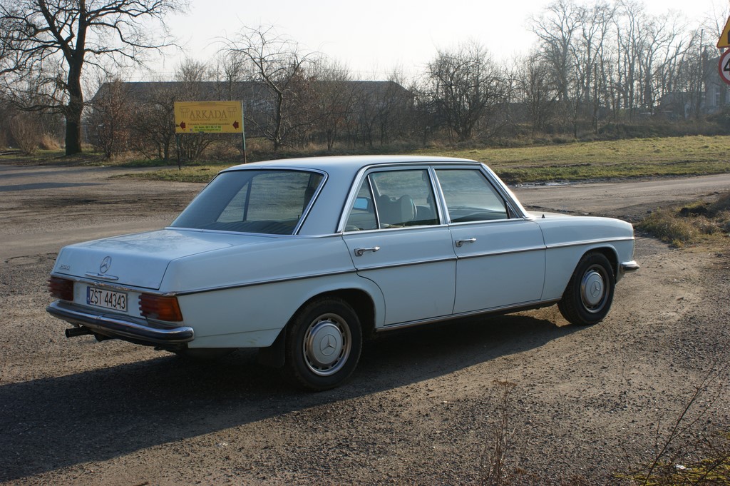

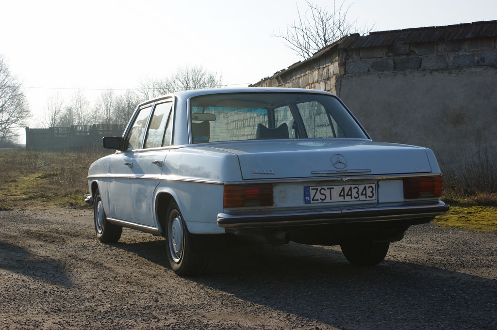

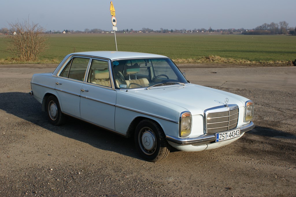

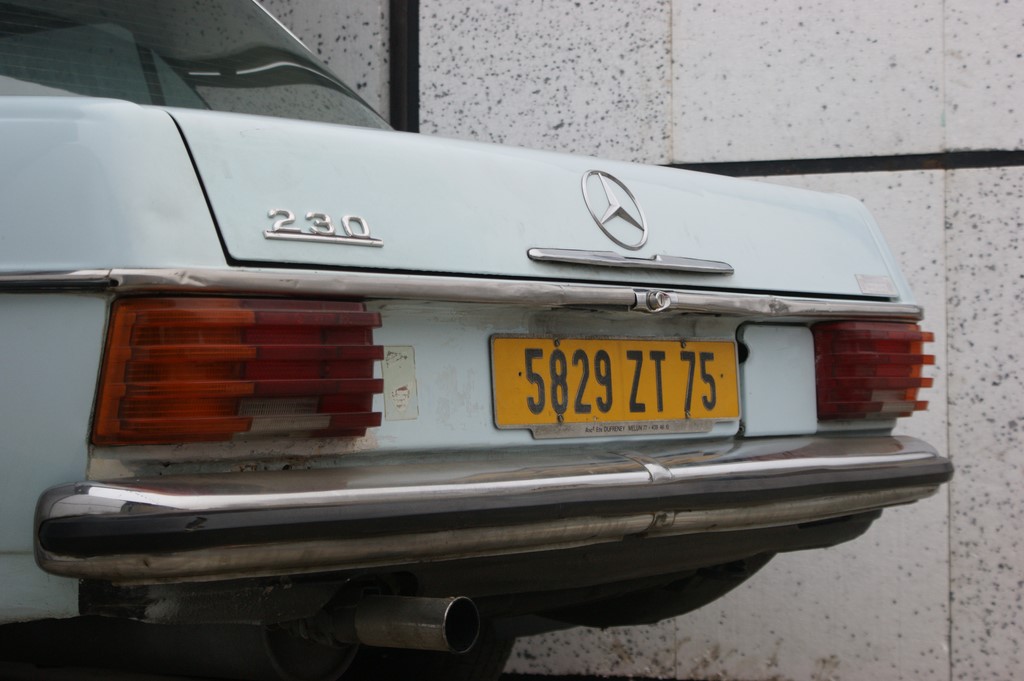

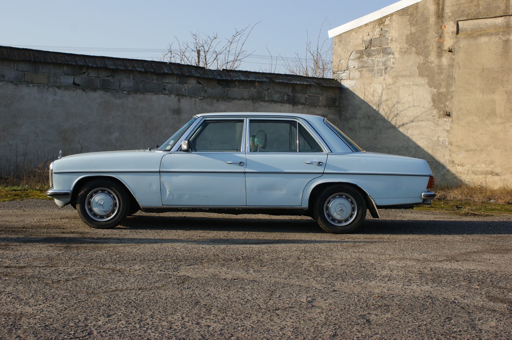

Cześć wszystkim, zarejestrowałem się stosunkowo niedawno, ale z przywitaniem pozwlekałem do momentu kiedy przytargałem do siebie Mercedesa. Po sprzedaży poprzedniego projektu jakim był Uaz 469, postanowiłęm spełnić dziecięce marzenie kiedy to swego czasu 3 bloki dalej stawała taka limuzyna i od tamtej pory mawiałem że kiedyś będę miał cakie cacko. Oglądałem wiele egzemplarzy z czego większość okazywała się być rdzawym strupem albo kosztowała ciut za dużo niż miałem w portfelu. Po wielu nieudanych trafieniach spotkałem się z w miare przyzwoitym egzemplarzem W115 sprowadzonym od podobno pierwszego właściciela z francji (po części to może być realna historyjka): zasadniczo nie zwieśniaczony czy przerabiany, z kompletem dokumentów oraz po prostu jeżdżący. I jeb, stało się wracam nim na kołach, z ryzykiem bo niby na lekkim nielegalu i z dozą niepewności stojącego kupe czasu auta, ale dotarłem bez większych problemów do domu, 800km dalej.
Konkretniej co do stanu będę opowiadał na bierząco, po prostu zobacyzmy co wyjdzie, oglądając go z zewnątrz ma wgnioty, szpachle, ale żądnego rdzawego purchla czy dziury. Silnik chyba ok, zawieszenie na pewno wymaga wymiany raczej wszystkich gumowych poduszek i tulei. Poki co załączniki ukazują jak to się mniejwięcej prezentuje.

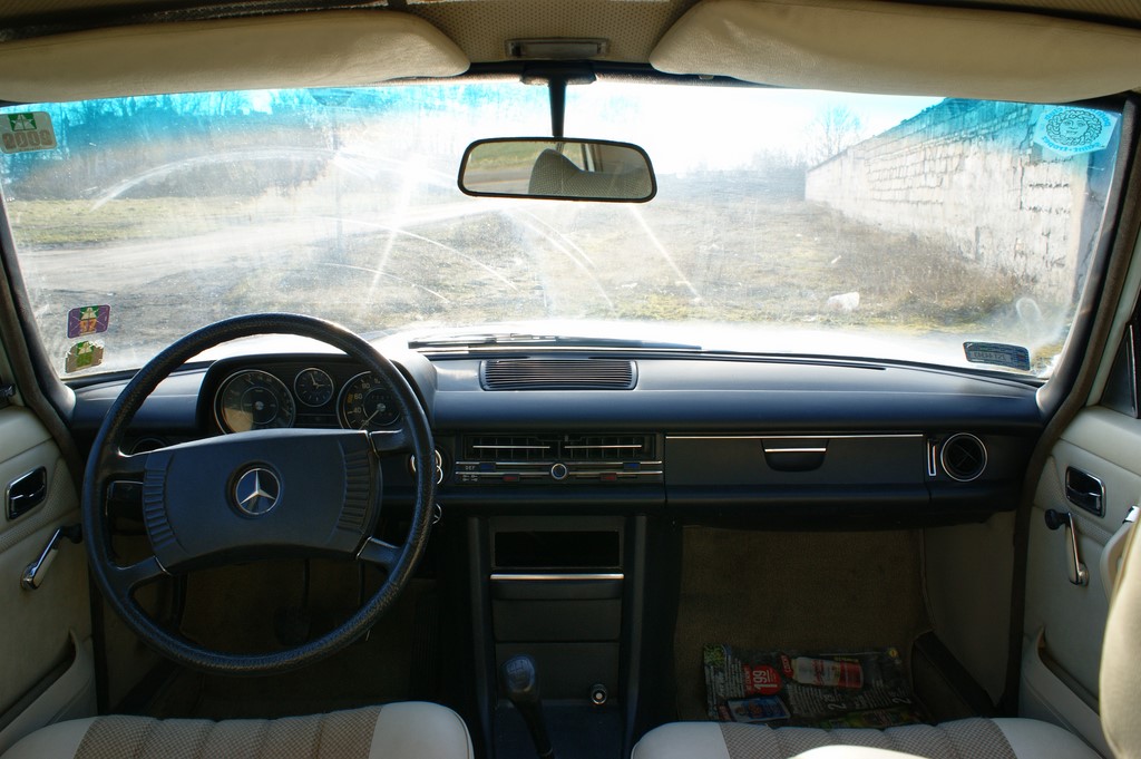

Jednym z atutów myślę, że jest wnętrze. Niepodziurwaione czy poprzecierane, deska w pięknym stanie (może wymieniana ?). I od tego chciałem zacząć, tj. mam do przejżenia wszystkie zamki - kluczyk nie blokuje żadnego z nich, a wszystkie mechanizmy zapewne trzeba wyczyścić i nasmarować. Pytanie do Was: jak bez rzeźnickich praktyk zdjąć wewnętrzne boczne panele drzwi aby dobrać się do zamków ? Mając tutaj bardziej doświadczonych kolegów chcę dmuchać na zimne zanim niepotrzebnie powyłamuje jakieś zatrzaski.
Według książeczki olej do silnika powinien być 10w30 (dla europy centralnej), lecz nie mam zielonego pojęcia jaki dzisiaj mu zalać, kiedy benzynowy motor ma 42 lata na karku, pomożecie ? :)
I jeszcze: szukałem w portalach internetowych, ale nie znalazłem nigdzie żadnej oferty - potrzebuję kupić ładny włącznik świateł awaryjnych, mój się po prostu urwał przy próbie włączenia (był zapewne kiedyś klejony albo cuś...). Z góry serdecznie dziękuję za wszelką pomoc !
Pytania, opinię oraz krytykę proszę śmiało publikować, jestem otwarty na wszelkie sugestie i porady
Pozdrawiam ! :)
