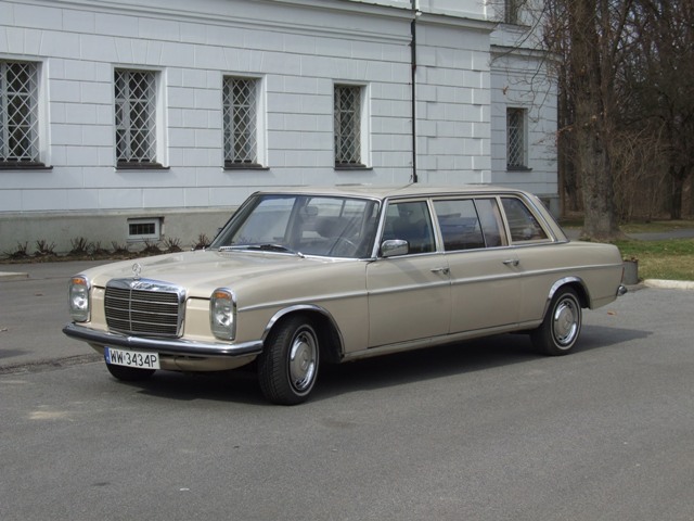

Nie posiadam niestety zdjęć z moich prac przy aucie (aha - dziś coś zaczęło terkotać w okolicach podpory wału...eh...) więc pochwalę się stanem ogólnym auta z tego miesiąca. Zdjęcia w odpowiedzi :)
Mercedes Benz W114 Lang 1976 r. kundel ale jeżdzi :)
Nissan Primera p11 SR20 - szybkie codzienne kombi :)
Post: ndz maja 01, 2011 11:02 pm
Rejestracja: śr sty 26, 2011 8:42 pm
Posty: 63

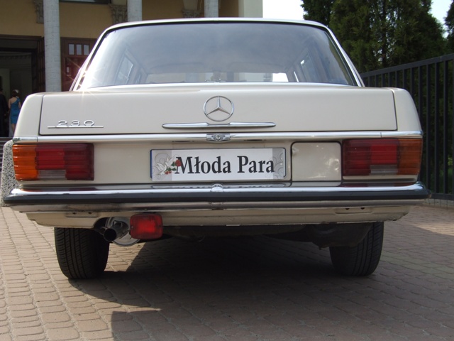

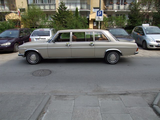

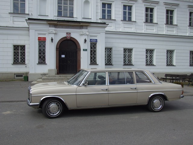

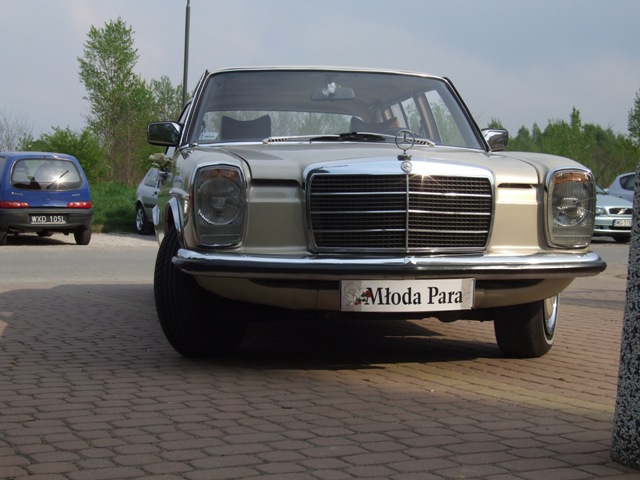

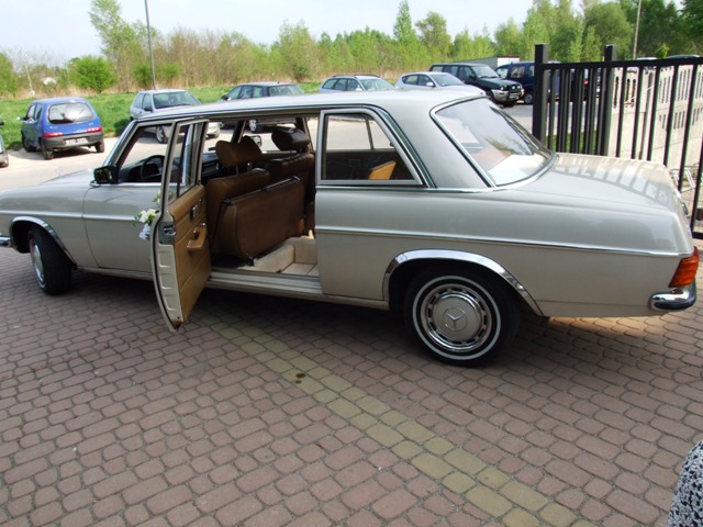

Obiecane :)

Ok. Narazie tyle. Przewiduję, że nieco czasu u mnie zostanie :) - świetne auto - więc sukcesywnie będzie poprawiane i doprowadzane do stanu tip top :)
