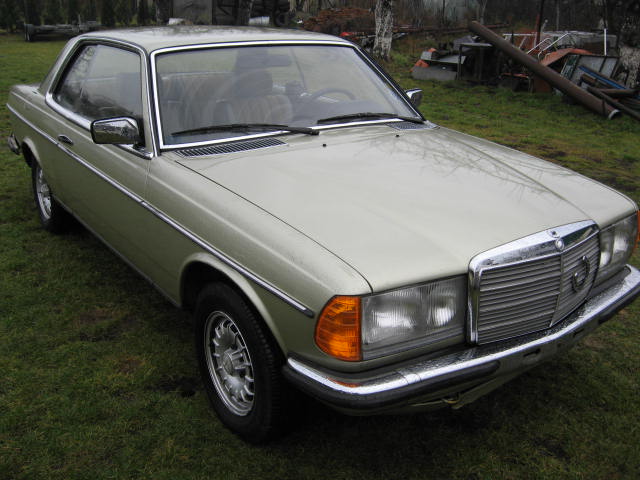

Mercedes C123 230 CE z 1982 zakupiłem go w 02.2008 od pierwszego właściciela z Niemiec. Auto było w przyzwoitym stanie i o małym przebiegu bo raptem 121 000 km. Wyposażenie pojazdu:

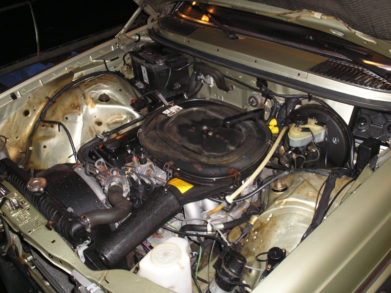

oraz już po przyjeździe do domu i wstępnym posprzedawaniu i umyciu

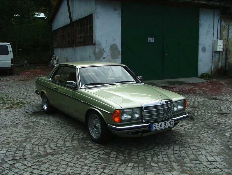

Efekt końcowy

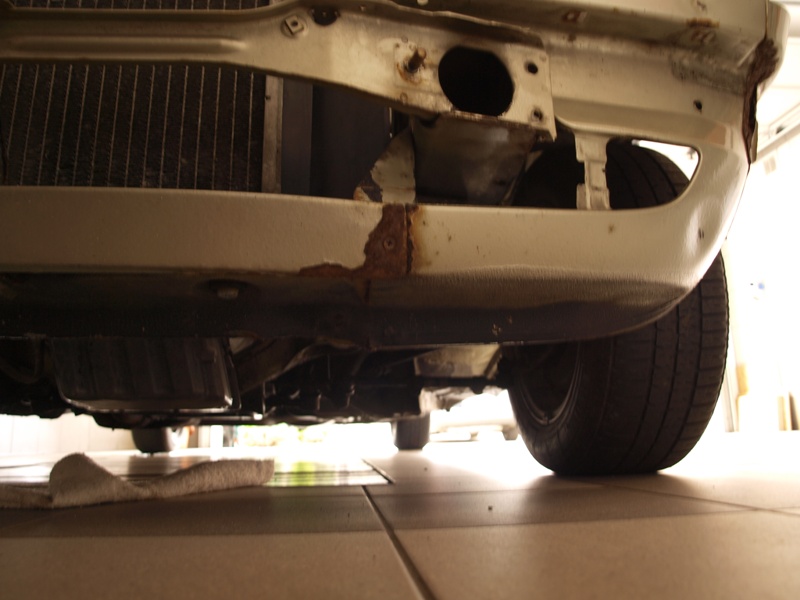

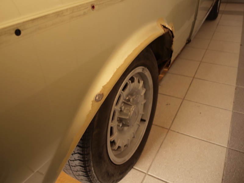

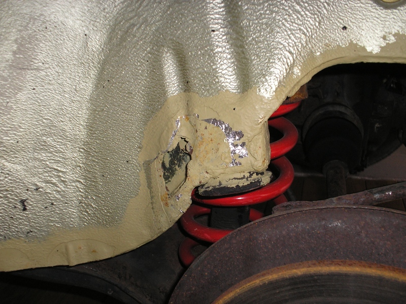

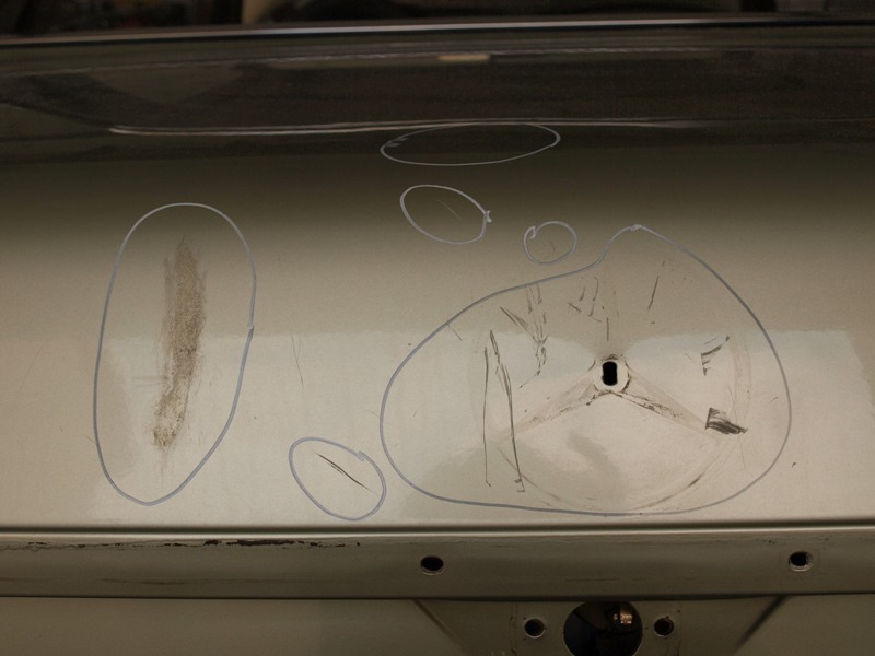

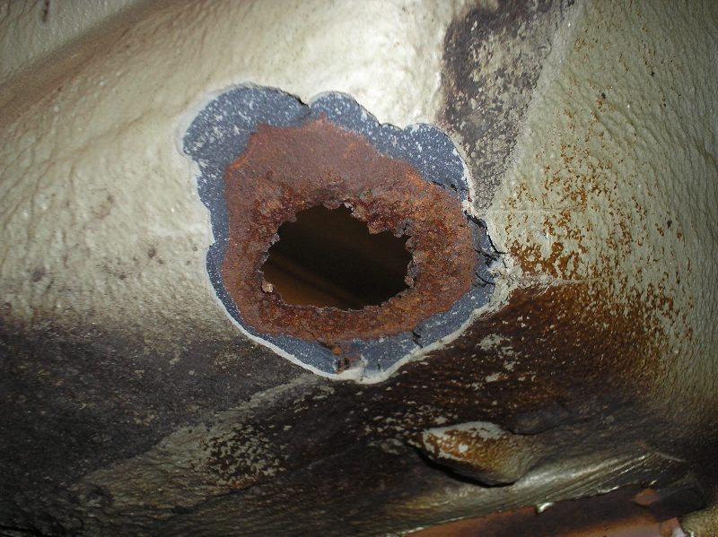

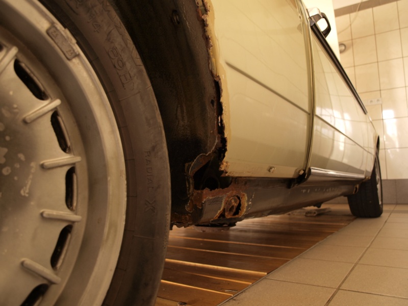

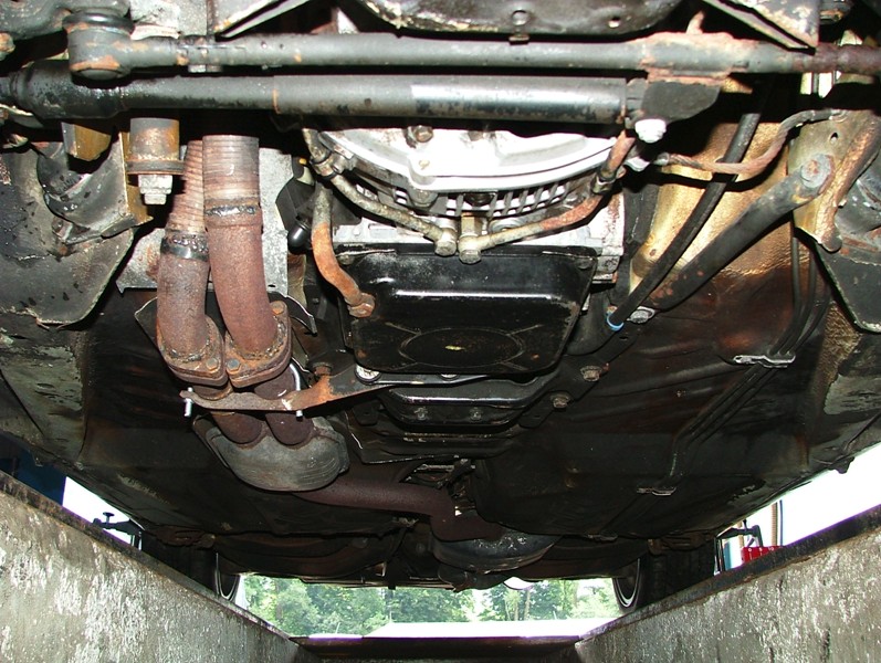

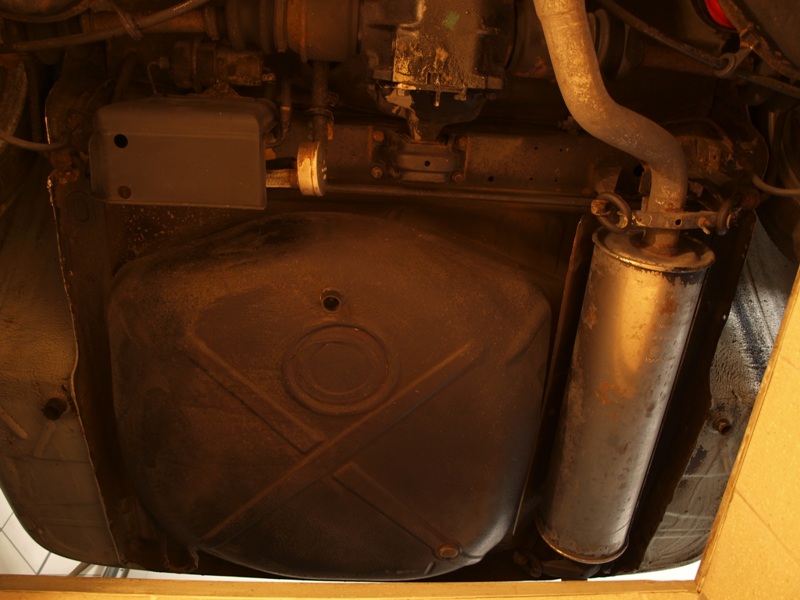

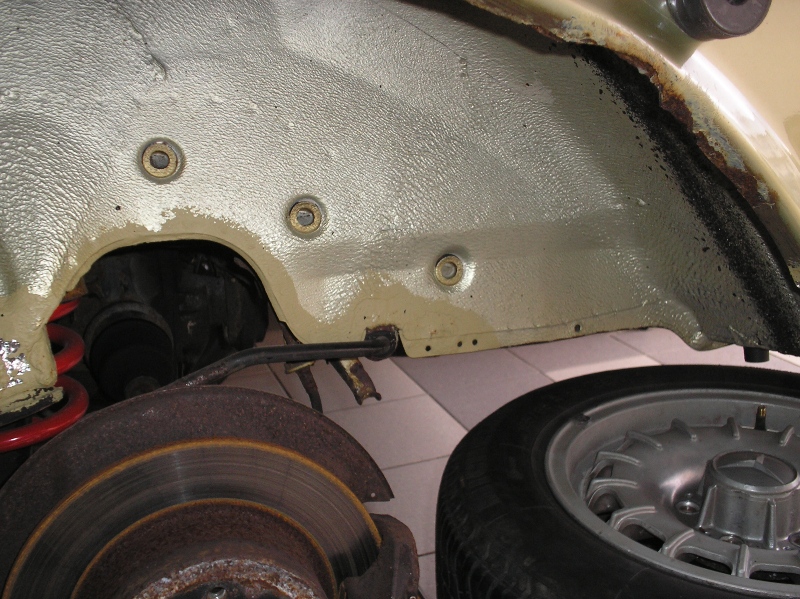

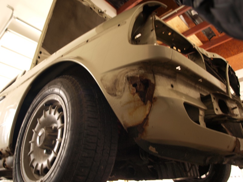

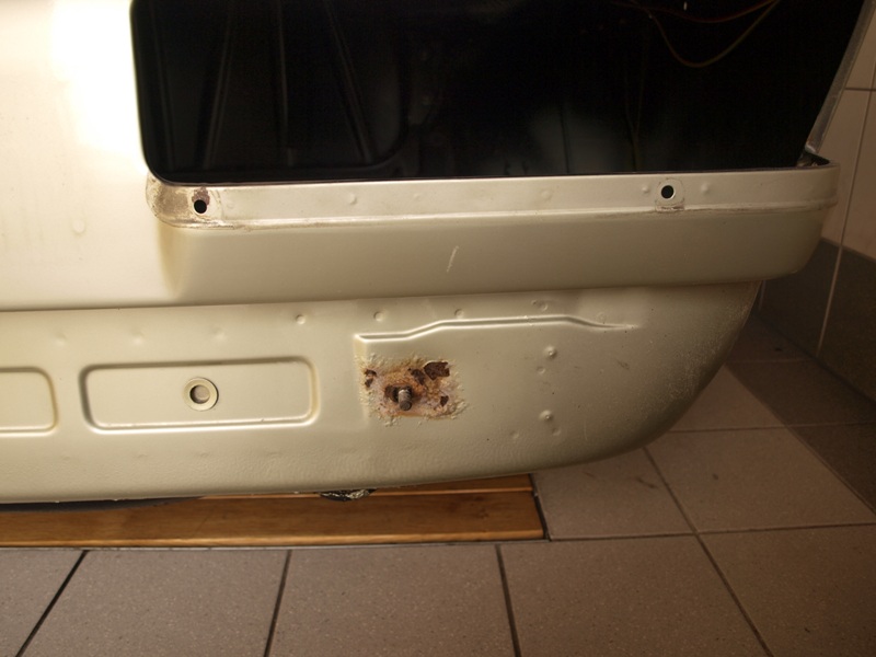

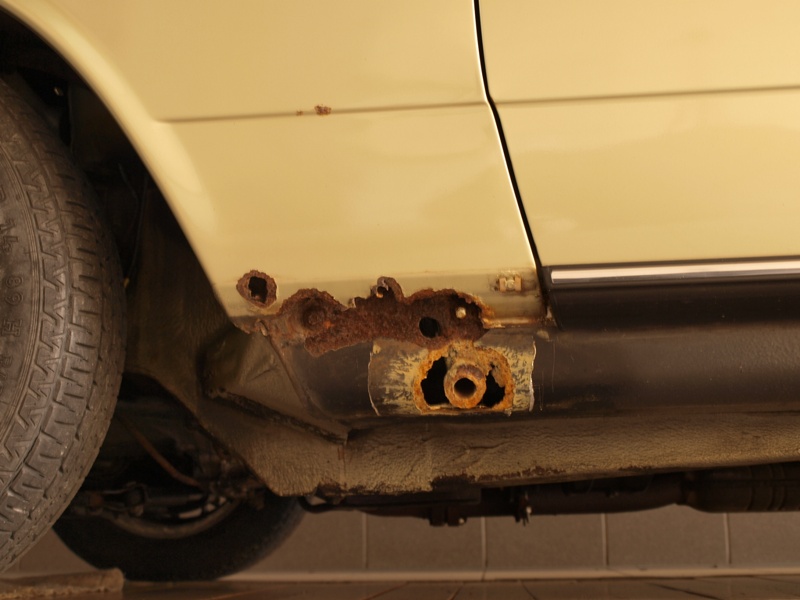

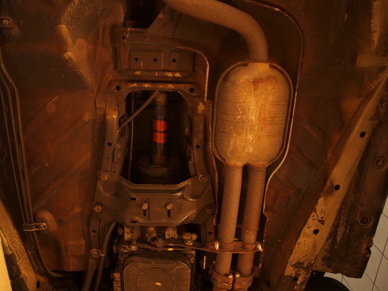

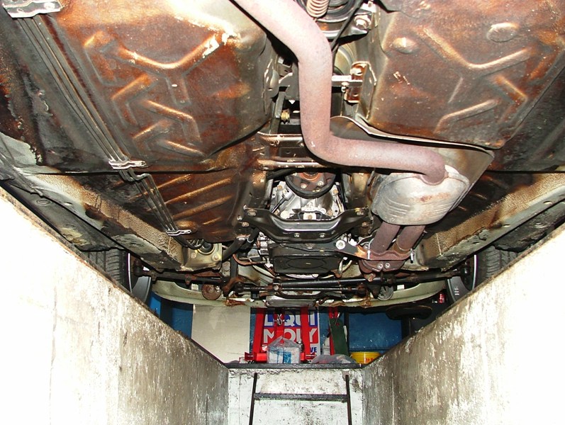

Podjęcie decyzji o remoncie mojego mercedesa, który przerodził się w kompleksową renowacje która trwa do dnia dzisiejszego. W tym temacie będę chciał przybliżyć wam moją próbę przywrócenia tego autka do staniu salonowego.
Zdjęcia przedstawiają stan pojazdu przez pracami blacharsko-lakierniczymi.
PB183653.JPG [ 125.15 KiB | Przejrzano 15655 razy ]
PB183751.JPG [ 22.78 KiB | Przejrzano 15655 razy ]
PB183753.JPG [ 21.63 KiB | Przejrzano 15655 razy ]
PB183755.JPG [ 28.19 KiB | Przejrzano 15655 razy ]
PB183757.JPG [ 93.4 KiB | Przejrzano 15655 razy ]
PB183759.JPG [ 98.02 KiB | Przejrzano 15655 razy ]
PB183761.JPG [ 19.9 KiB | Przejrzano 15655 razy ]
PB183763.JPG [ 85.41 KiB | Przejrzano 15655 razy ]
PB183765.JPG [ 16.72 KiB | Przejrzano 15655 razy ]
PB183767.JPG [ 36.3 KiB | Przejrzano 15655 razy ]

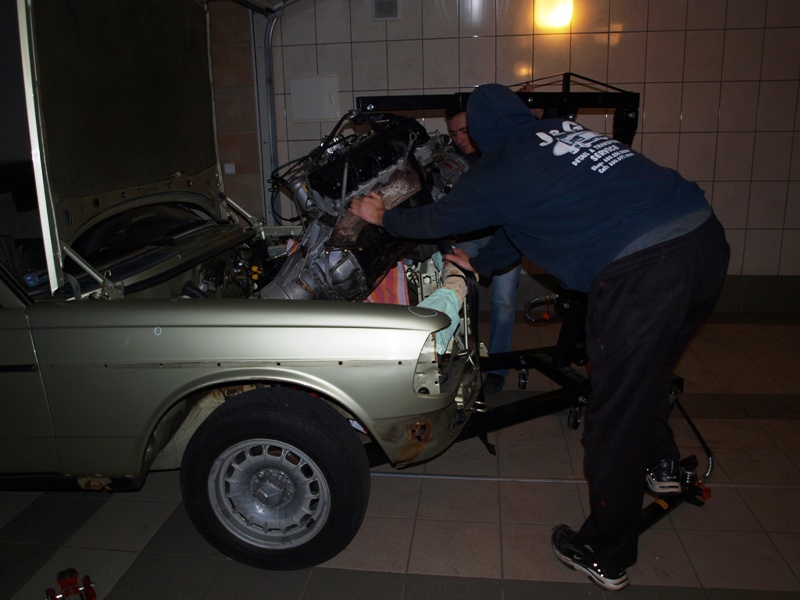

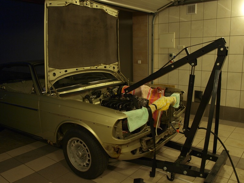

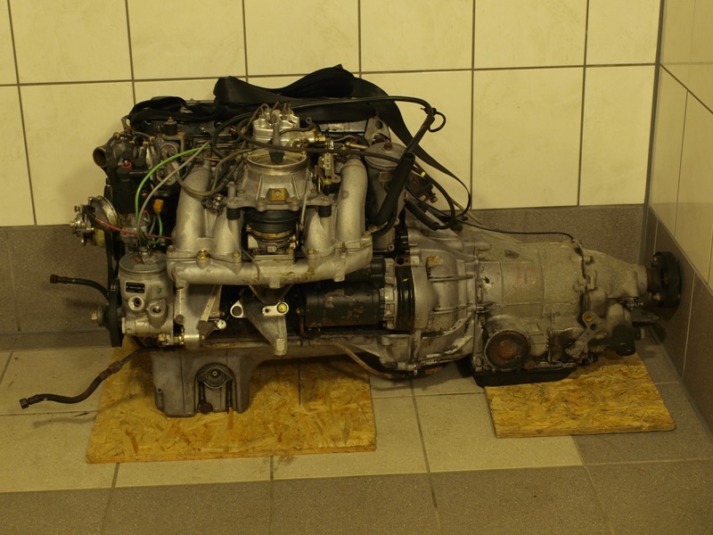

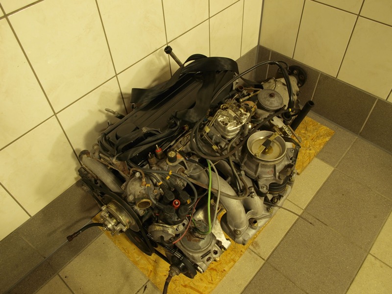

11.2009
Wymontowanie silnika
PB213828.JPG [ 120.54 KiB | Przejrzano 15653 razy ]
PB213857.JPG [ 133.22 KiB | Przejrzano 15653 razy ]
PB213860.JPG [ 28.39 KiB | Przejrzano 15653 razy ]
PB213869.JPG [ 145.33 KiB | Przejrzano 15653 razy ]
PB213874.JPG [ 38.36 KiB | Przejrzano 15653 razy ]
PB213895.JPG [ 33.62 KiB | Przejrzano 15653 razy ]
PB213902.JPG [ 35.43 KiB | Przejrzano 15653 razy ]
PB213922.JPG [ 40.2 KiB | Przejrzano 15653 razy ]

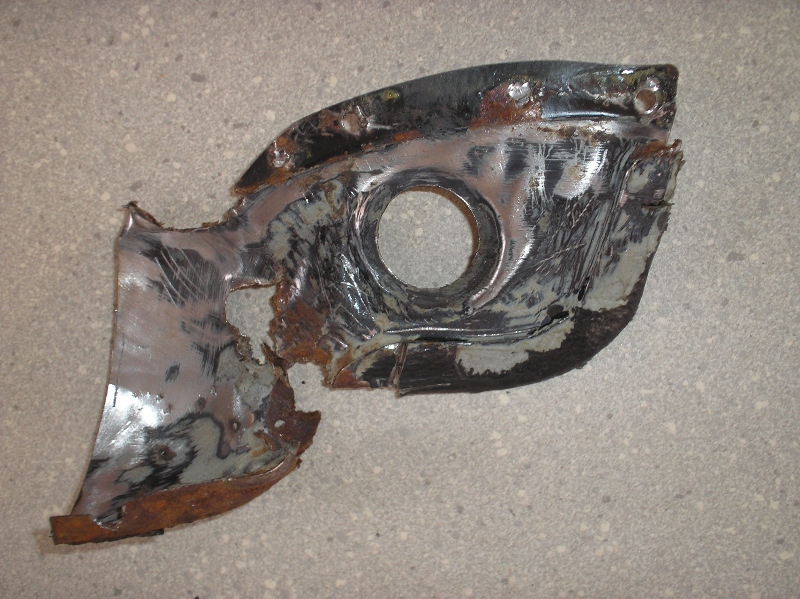

Post: ndz lut 09, 2014 4:12 pm
Posty: 193
Lokalizacja: Sanok

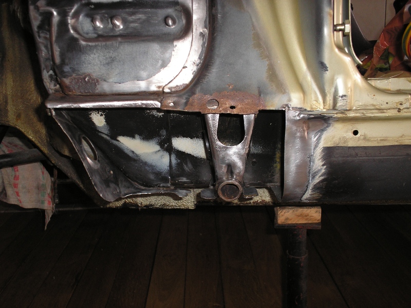

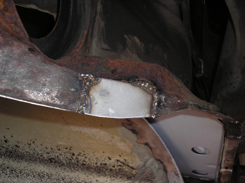

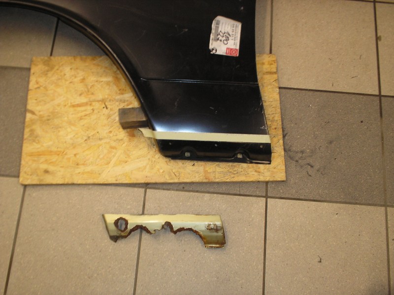

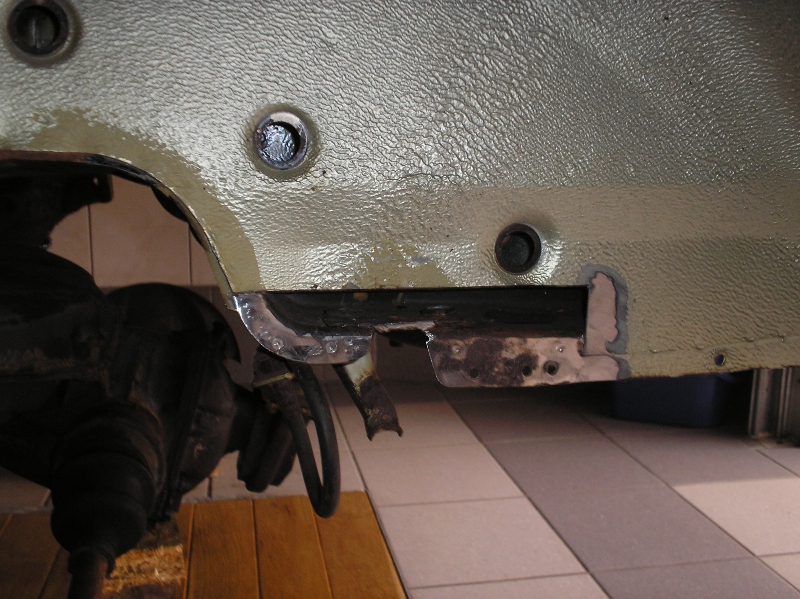

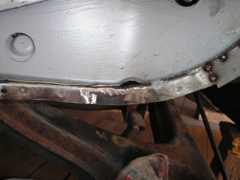

01.2010-11.2011

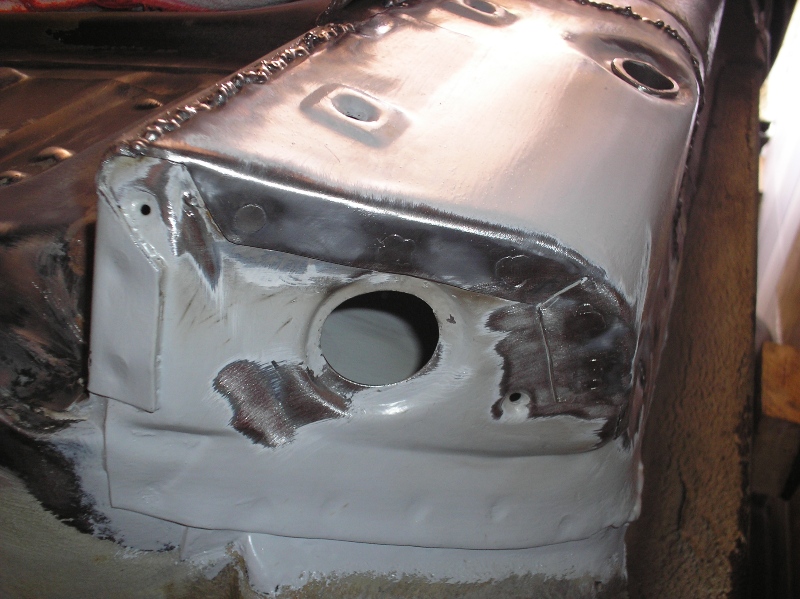

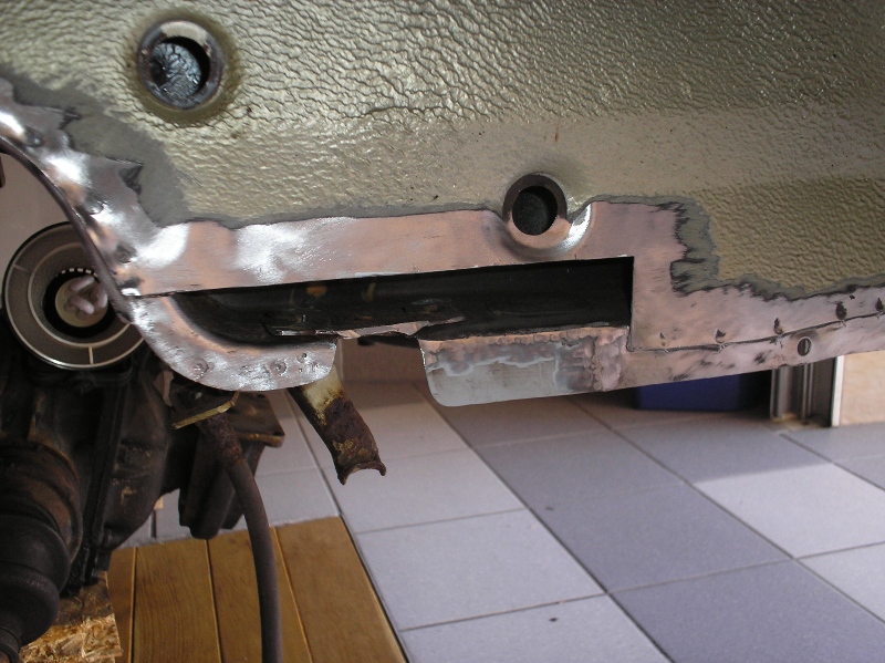

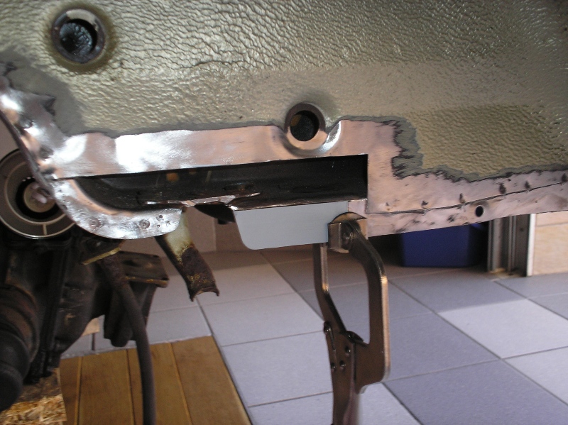

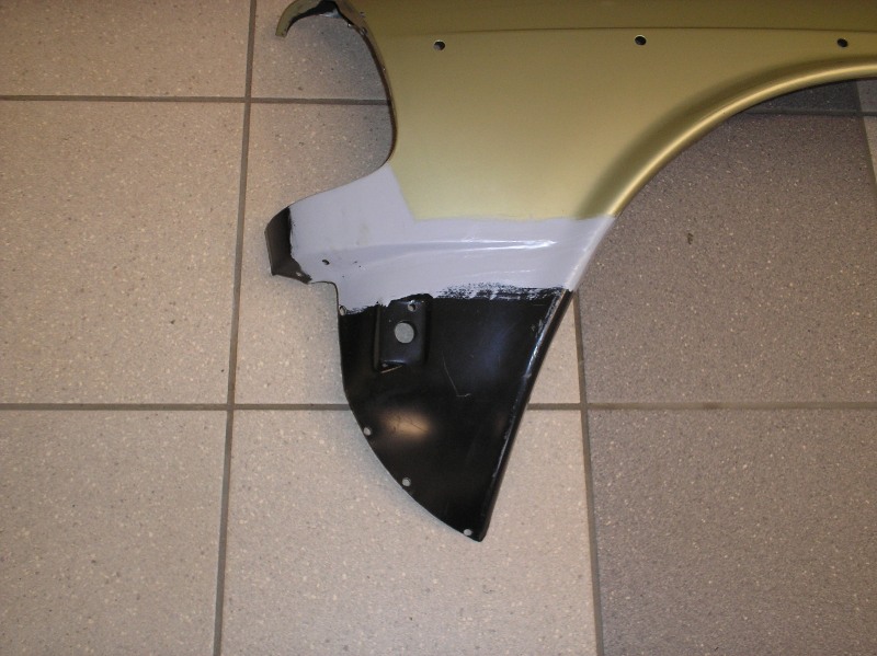

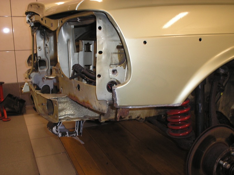

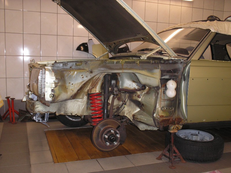

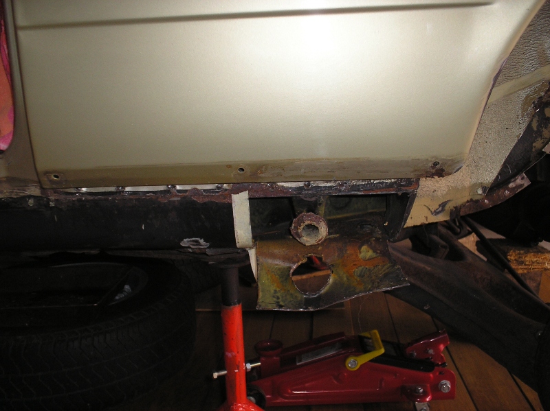

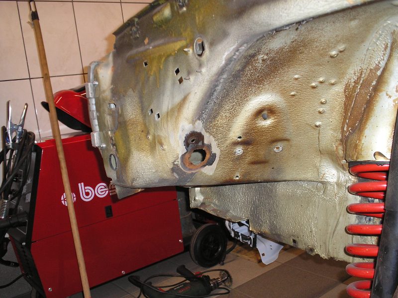

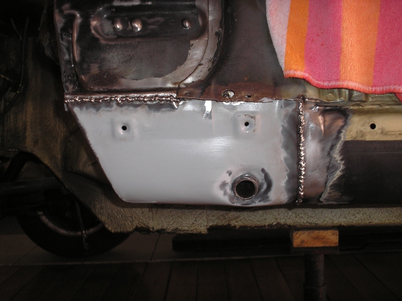

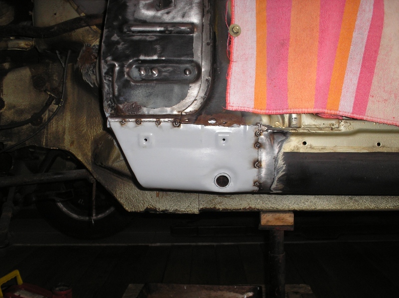

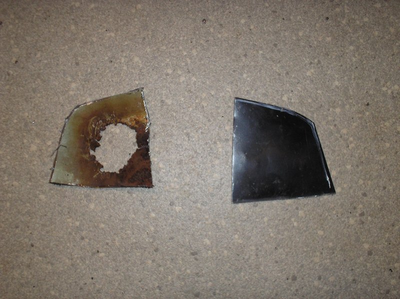

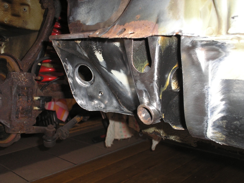

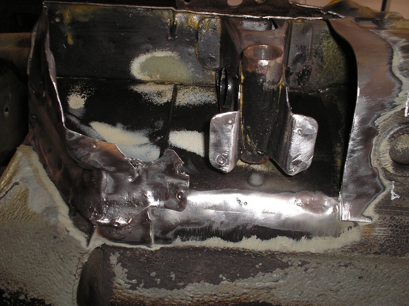

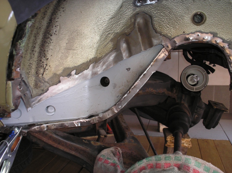

Prace blacharskie, które po dłuższym namyśle wykonałem sam trwały prawie 2 lata. Cały przebieg moich zmagań przedstawiają zdjęcia poniżej.
P1010012.JPG [ 33.29 KiB | Przejrzano 15650 razy ]
P1010015.JPG [ 31.29 KiB | Przejrzano 15650 razy ]
P1010001.JPG [ 122.08 KiB | Przejrzano 15650 razy ]
P1010002.JPG [ 29.67 KiB | Przejrzano 15650 razy ]
P1010003.JPG [ 96.94 KiB | Przejrzano 15650 razy ]
P1010005.JPG [ 27.92 KiB | Przejrzano 15650 razy ]
P1010028.JPG [ 28.06 KiB | Przejrzano 15650 razy ]
P1010019.JPG [ 26.18 KiB | Przejrzano 15650 razy ]
P1010016.JPG [ 97.19 KiB | Przejrzano 15650 razy ]
P1010021.JPG [ 24.9 KiB | Przejrzano 15650 razy ]
