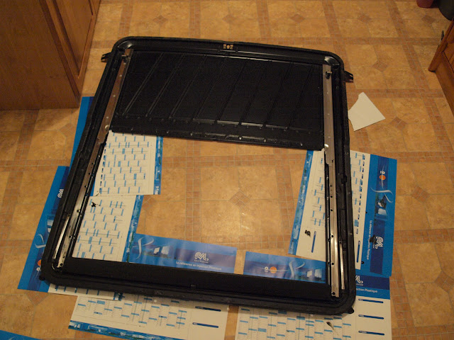

Dobieram sie do:
Do ramy szyberdachu:
Na stół.
Bylem pewien, ze nie znajde tych odplywow :)

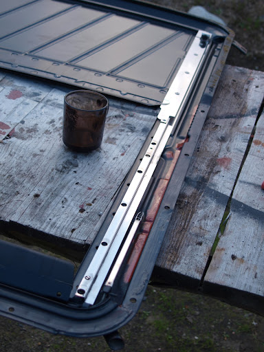

Wszelka rdza naszczescie powierzchowna, usunieta (szczota druciana + wiertarka) i zapodkladowana
wash primer i akryl
Efekt koncowy:

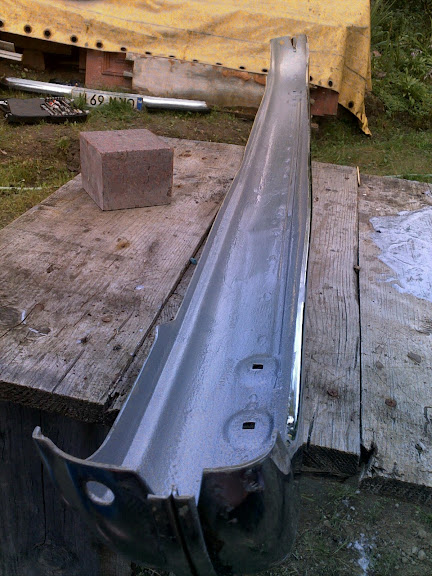

A tu jeszcze przy okazji podsyfitka:
Dosc latwo sie ją czyści trzeba przyznać:

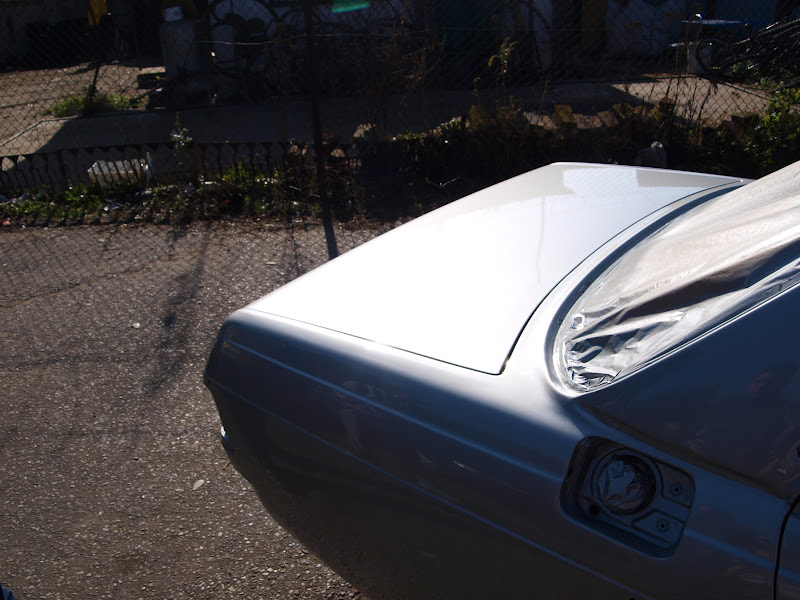

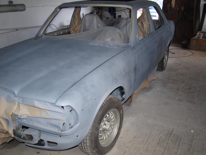

Gdy Pan blacharz skończył już wojowanie z blachami, zabrał się do roboty z pistoletem.
Efekty:

Efektem pracy pana blacharza jestem, można powiedzieć że zadowolony. Miło się współpracowało, cena/jakość chyba OK, ale nie mam jakiegoś porównania 1:1.
Teraz chciałbym zadać Wam pytanie. Czy na tym etapie można się pozbyć tego niechcianego efektu skórki pomarańczy ? Niestety jest to troche zauważalne i zupełnie nie wiem co z tym się robi. Polerowanie ?
Polerowaniem, ale spytaj panan lakiernika , jak grubo jest klaru. Chcac uzyskac lusterko bedziesz musial sciac te cala skorke pomaranczy drobnym papierem sciernym (np. P2000/2500) i potem wypolerowac calosc. Zmudna robota, do tego na ostrych krawedziach przetloczen w 123 latwo sie przeciac do bazy. Powinienes to zrobic przed montazem calej bizuterii.
