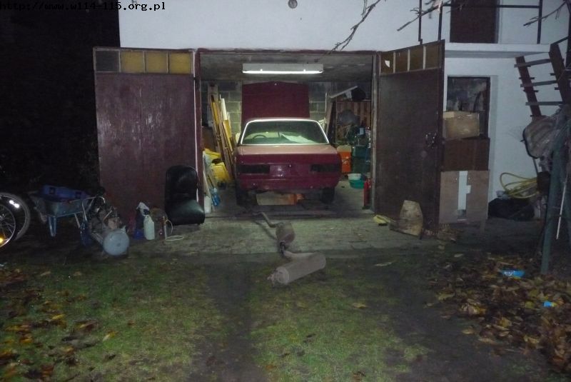

Po prawie roku po zaparkowaniu auta pod chmurką i rozebraniu go z prawie całych wnętrzności i zewnętrzności, nadeszła chwila do wjechania do garażu. Wjechał o własnych siłach, bo o wepchaniu go nie mogło być mowy- klocki tak złapały, że nie mogłem go samemu ruszyć z miejsca…

Wydech nie przeżył demontażu,
widać za długo stał na dworze i nadgryzł do ząb rdzy, a szkoda, bo sam tłumik, oryginalny i jeszcze w niezłym stanie. Ale najwyżej zaspawamy i będzie jeszcze swoje tłumił...

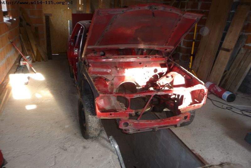

Niestety nie była taka pracowita, a w zasadzie była lecz nie przy samochodzie, więc to co udało mi się zrobić to przenieść pacjenta do większej sali (nowy dom już tuż, tuż- dach już jest, więc nie kapie) więc wjechał, a w zasadzie został wepchany do nowego garażu. Pierwszy samochód, który parkuje w tym garażu...
Ponadto, aby było mu trochę bardziej przewiewnie wyjąłem szyby czołową i tylną

Tym razem minęła na dalszej demolce komory silnika

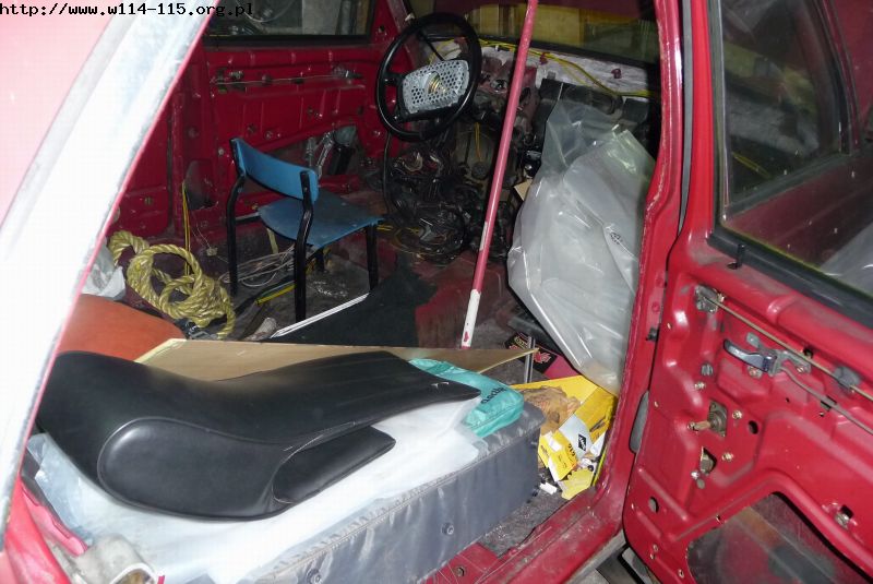

oraz środka

Dalsze spostrzeżenia:

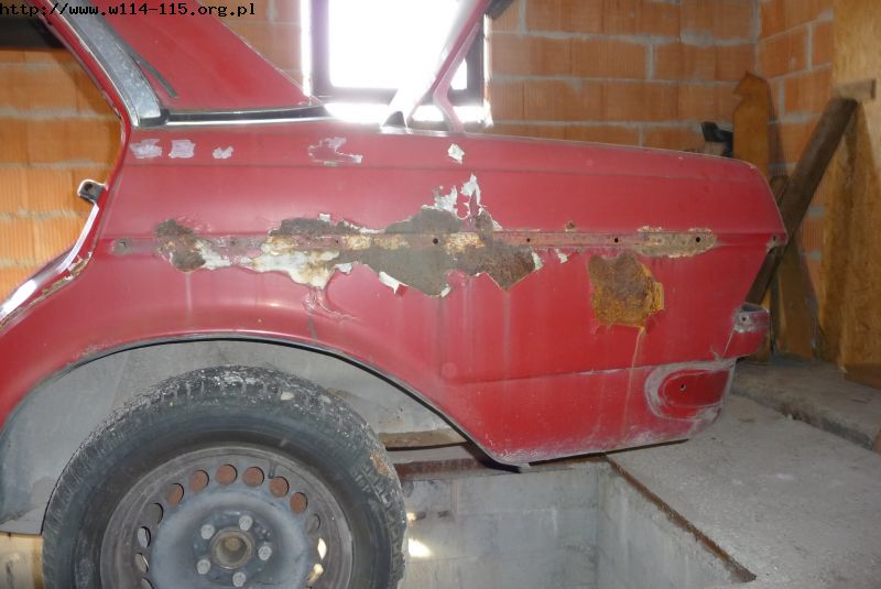

Tylne błotniki też
Oraz widok ogólny- coraz bardziej przypomina gołe nadwozie na kołach...

Posty: 974
Ostały się ranty błotnika, a przerdzewiał wzdłuż otworów na listwę górną?
Pewnie był już robiony?

holyfido pisze:
Oczywiście, że był- 10 lat temu, wstawiałem większą częśc błotników, które wyciąłem z innego auta. Mniej więcej jak na fotce poniżej...
