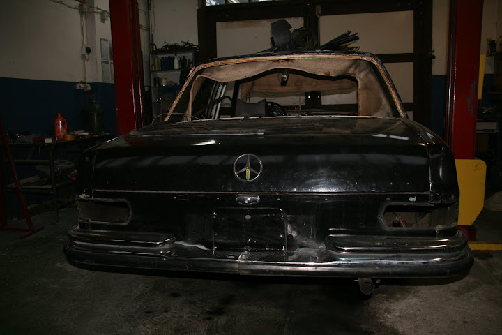

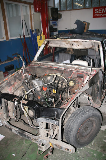

Jak już niektórzy wiedzą jakiś czas temu stałem się posiadaczem sto ósemki. Plan działania jest następujący:
Uzupełnić braki - co już prawie się udało
Wymienić nieoryginalny silnik na 2,8 - już zamówiony.
Piaskowanie - prace blacharsko lakiernicze
Nowe tapicerki
Regeneracja podzespołów.

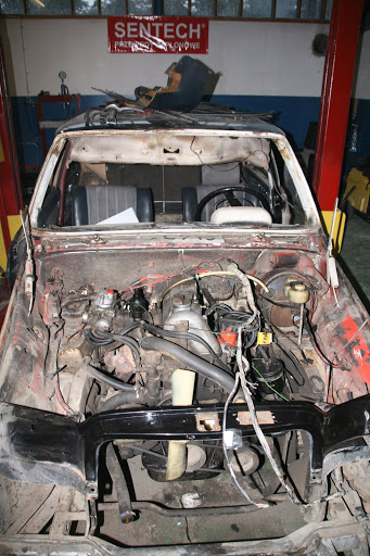

Póki co od dzisiaj jestem na etapie rozbierania i weryfikacji części.
Jutro dam zdjęcia i co jakiś czas wrzucę aktualne zdjęcie wraz z opisem wykonanych prac.
Pozdrawiam i wracam dalej do pracy.

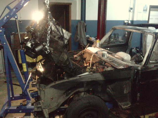

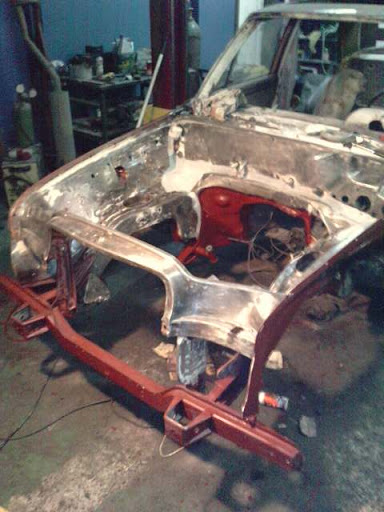

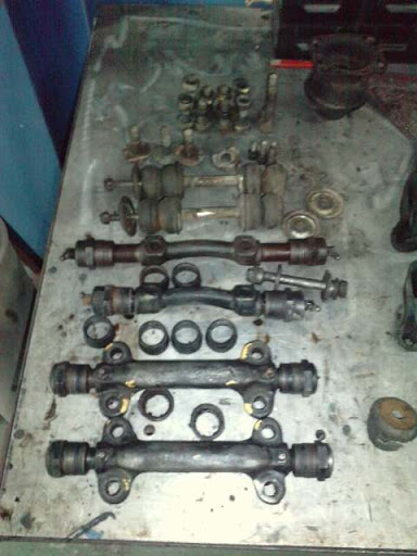

od dziś - 'jutro' ma całkiem nowy wymiar. Niestety musiałem wyjechać na truskawki co odcięło mnie od komputera , a później zamiast klepać w klawisze wolałem brać się do roboty. Póki co zamieszczę zdjęcia które miałem wstawić jutro.
Niestety silnik do 115, co prawda ładnie się kręci, ale poszukiwania 130 już trwają.

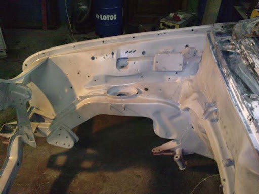

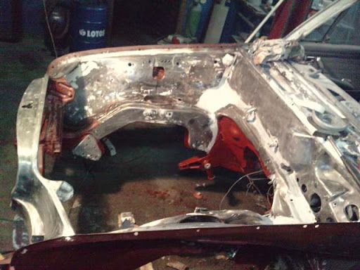

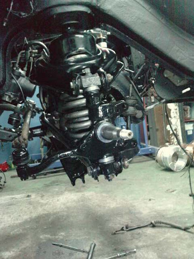

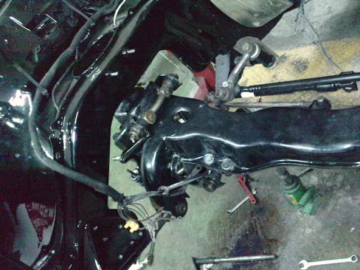

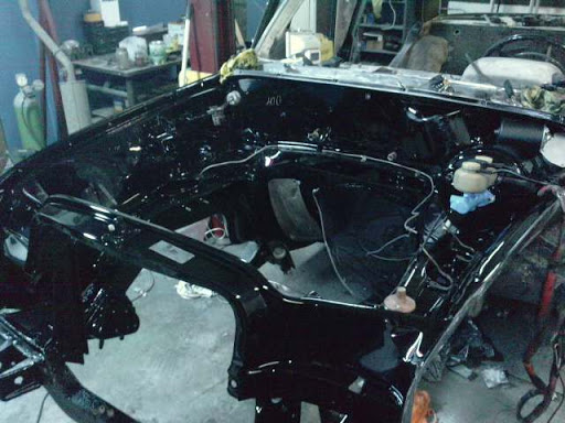

Obecnie jestem na etapie prac blacharskich oraz lakierniczych. Komora silnika już przygotowana, zregenerowane servo , przekładnia kierownicza oraz przednie zawieszenie, wymienione końcówki, drążki amortyzator skrętu. łożyska w kołach przód itp.

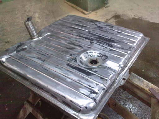

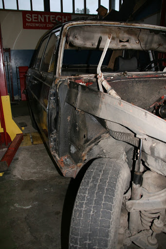

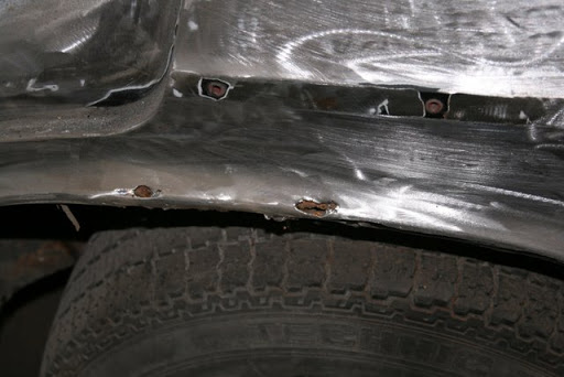

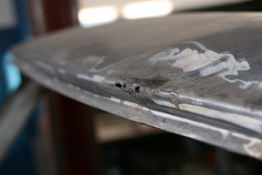

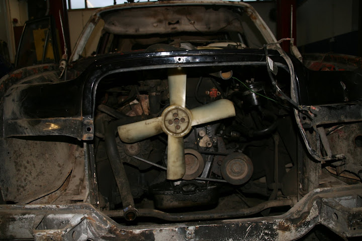

Poniżej zdjęcia z telefonu wiec nie najlepszej jakości. Nie robiłem ich systematycznie.

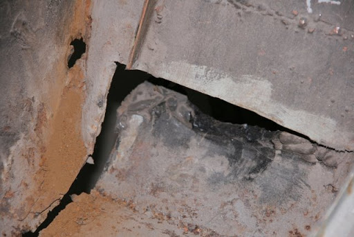

Niestety nie ma zdjęć przedstawiających stan blacharki komory silnika przed spawaniem.

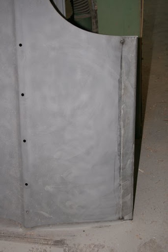

po piaskowaniu
Radosna twórczość poprzednika:

Co wy tacy wygadani wszyscy ??? Nie dość ze człowiek samotnie przesiaduje w warsztacie to jeszcze na forum pisze sam do siebie ;) Może jakaś konstruktywna reprymenda

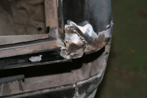

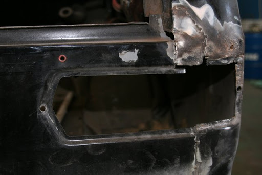

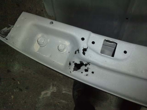

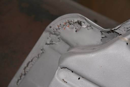

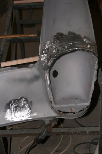

Jeszcze nie tykam tyłu bo czekam aż mi sie przypomni. Niemiaszek wstawił nową podłoge i pas tylny trochę nie udolnie - ale grunt że jest co poprawiać.
Tu pod szpachlą również doszukałem sie tej sławetnej niemieckiej precyzji.
Błotnik po wycięciu rudej i wyspawaniu.
Ten zrobiony przed piaskowaniem:

A jaki pomysł na małe dziurki, cynowanie ?,
Jak sobie poradziłeś z komorą silnika ,szczotka stalowa na wiertarce ,szlifierce?
zawieszenie lakierowane proszkowo ?
Czekam na więcej fotek w stylu było a jest i troche opisu technologi
wykonania przyda mi się ta wiedza za dwa lata jak się do swojej zabiorę.
życzę wytrawłości.

Tak zastanawiam się nad cynowaniem, ale raczej odpuszczę. Kiedyś próbowałem robić w ten sposób motocykl i chyba sceptycznie do tego podchodzie, jednak nie neguje tej metody , być może ze jest nawet lepsza niż wycięcie , dorobienie i wspawanie jednak brakuje mi tych umiejętności/ wiedzy na temat właściwego wykonania i póżniejszej obróbki. komorę doczyściłem szczotką na szlifierce i papierem ściernym owiniętym na palcu :)
Niestety w ZG zamknięto lakiernie z którą dobrze układała mi sie współpraca, a jedyna która jest, ze względu na to że jest jedyna nie chętnie podejmuje się lakierowania drobnicy (+ długie terminy, ceny) wiec pozostało piaskowanie zawieszenia, podkład epoks, farba.

a mógłbyś powiedzieć coś odnośnie regeneracji serwa?amortyzator drgań kupowałeś nowy?
Post: pt sty 29, 2010 4:53 pm
Rejestracja: wt wrz 29, 2009 11:42 pm
Posty: 11
amortyzator nowy , drążek też. do serwo zamontowany zestaw napraczy, dostępny na ebay.de
