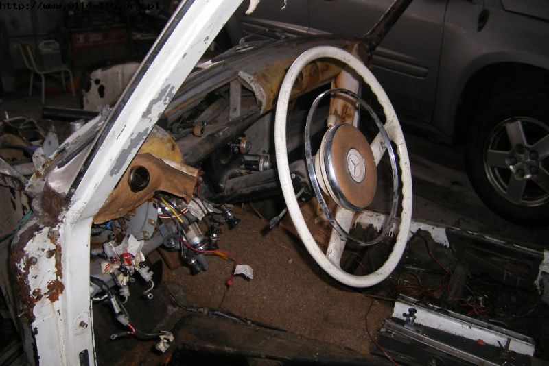

Nasza wspolna historia zaczela sie przed dwoma laty:
http://w114-115.org.pl/forum/viewtopic. ... highlight=
Auto kupione jako biale po dokladnych ogledzinach okazalo sie byc oryginalnie szarym
Niestety nie znam jeszcze numeru lakieru, poniewaz brak czwartej tabliczki z kodem koloru. ZE starego probnika kolorow Standox pasuje mi kolor DB140, ale w opcji jest mozliwosc DB125 , jak i kilka innych- sprawa do ustalenia.
Poczynilismy juz pewne prace, a oto kilka fotek z ich przebiegu:
Tu optymiastyczny akcent, stan podlogi bagaznika nad zbiornikiem paliwa- niestety jeden z niewielu takich :(
I te mniej optymistyczne:
Piaskowanie
Firanka pod akumlatorem
Tworczosc poprzednich blacharzy i lakiernikow
Naroznik tylnego blotnik, pozostaje na pamiatke [zlosnik]
Wszystko po poprzednikach zostanie wyprute, wszystkie profile zamkniete beda otwarte i ponownie wypiaskowane , a potem zacznie sie zmudny proces odtwarzania prawidlowych kasztaltow.

Troche nowych zdjec z przebiegu prac:
Post: pt lut 26, 2010 1:13 am
Posty: 1447
Lokalizacja: Gryfino
I po nastepnym dniu pracy:
Mocowanie amortyzatora tyl:
W zalozeniu jest dobranie sie do wszystkich profili zamknietych, wypiaskowanie i zabezpieczenie ich, a dopiero wtedy odtworzenie skorodowanych elementow i zamkniecie przestrzeni.

Tak na serio to dopiero po piaskowaniu wyszlo szydlo z worka, ale nie bardzo mnie to zmartwilo. Po postu zamiast zakladanych 3 tygodni zabawy z blacha bedzie pewnie z 2 miesiace. Inwestor akceptuje sytuacje i nie placze, ze naprawa przerosnie budzet [zlosnik] [zlosnik] [zlosnik]

Kolejne piaskowanie, tym razem tego co w srodku:
Post: ndz mar 14, 2010 1:48 pm
Posty: 1447
Zaczelismy rowniez odtwarzanie od nowa blach. Doposazylem nieco park narzedziowy, teraz zabawa z blacha daje jeszcze wiecej radosci, a i efekty bardziej zadowalajace:
