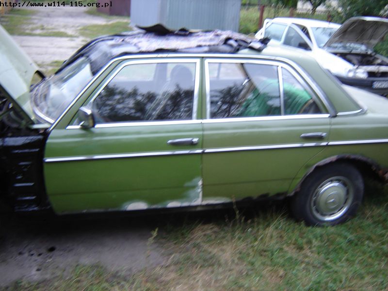

Jestem tu nowy oto kilka fotek z garazowego remontu mojej beczki. :)
http://www.w114-115.org.pl/forum/img01/ ... C00010.jpg
http://www.w114-115.org.pl/forum/img01/ ... C00009.jpg

Miałem problem z wrzuceniem fotek,kupiłem autko wiosną stało całe lato ,nie było mnie w kraju,popracowałem troszke i teraz mam czas na zajecie sie moim staruszkiem,jest troche pracy głownie drzwi,przednie błotniki,podłoga konserwowana wyglada na zdrową,autko jezdzi az miło...poki co odpoczywa w zaciszu garazu... <br>Dodano po 4 minutach.:<br> Obrazek

po sciagaj te chromowane obwodki na andkola :d tzw. "cyrkle" nie wiem jak Ci sie podoba ale one sa strasznymi szkodnikami i czesto pod nimi kryje sie nei miła niespodzianka :( ja osobiscie tak miałem i juz ich niemam i mam reperaturki i sie ciesze i auto nabrało stylu bez nich :D one troche szpeca auto wg mnie :D

[img]http://www.w114-115.org.pl/forum/img01/1254773049_merc.jpg[img/] <br>Dodano po 1 minutach.:<br> zdjałem jedno i... ,kupiłem reperaturke:D bo innego wyjscia nie miałem druga strona wyglada ok i boje sie sciagac ta nakładke:)

heh lepiej zdejmij bo jak cos i tak wyhjdzie chodz wypluwam to słowo aby tam byl zonk i mial banana ze skonczy sie tylko na jednej str. :D

mam kilka pytan do uzytkowników forum,czym konserwowac podłoge?doły drzwi spawac czy poszukac innych drzwi?jaki olej dobrac do silnika?3,0d ... <br>Dodano po 53 sekundach.:<br> Za wstawienie reperatury nadkola blacharz zawołał 200 zł to duzo czy w miare normalna cena?

Jeżeli podłoga z zewnątrz nie posiada śladów korozji )proponuje jeszcze zerwać wygłuszenia i sprawdzić stan podłogi pod nimi), to nie ma sensu ruszać oryginalnej konserwacji. Natomiast jeżeli widoczne sa od spodu rdzawe plamy, należy potraktowac je szczotka i śrubokrętem oraz zerwać wszystkie wygłuszenia, uzupełnić ubytki w podłodze, zagruntować, zabezpieczyć spawy pastą, a na to podkład i baranek od zewnątrz. Podłoga najczęściej gnije od srodka, pod owymi wygłuszeniami. A te 200 zł to z zakonserwowaniem i przygotowaniem pod lakiernika?

Na podłodze jest jeszcze oryginalne wygłuszenie w kolorze nadwozia z dosc twardego materiału az zal zrywac... z dołu oczyszczone szczotką i zakonserwowane nie wiem czy zrywac całe wnętrze <br>Dodano po 14 godzinach. 6 minutach.:<br> oto zaspawany przeze mnie próg przedni,nie jest to zbyt fachowa robota ale jak na początek mysle ze dałem rade:D
Obrazek <br>Dodano po 4 minutach.:<br> Udręka to drzwi,widziałem na allegro reperaturki dolne ale sa cholernie drogie,łatał ktos kiedys doły drzwi w123? Nie bardzo wiem jak zacząc,ranty przegnitenie ma do czego spawac...

Co to za konserwacja, jakis bitex? Nie smaruj takim gównem, bo pod tym tylko wszystko gnije. Wygląda na coś ala bitex, albo smoła.

Zwykły bitex ,nadkola izobit-srodek nie przepuszcza wilgoci podobno,smarowałem tym co mam kwestia kasy,nie mam ani sprezarki,wiec zero mozliwosci baranków itp... mam nadzieje ze bedzie trzymac <br>Dodano po 46 sekundach.:<br> Kolego co proponujwesz w zamian? jakie srodki do konserwacji?

znajdz sobie wątek kolegi kamael-a tam jest wszystko pokazane, remontował w 115 i rok stało w garażu w bitexie wysmarowane i po roku zrywał to bo miał wszędzie rudego... to jest kwestia kasy, bo jak zostawisz tak jak jest to za rok zrobisz blacharke jeszcze raz

Jeżeli robisz remont nie możesz stosować półśrodków, bo chytry dwa razy traci, a dobre środki wcale nie są takie drogie. Baranek mozna kupić w sprayu. Podstawa to dobrze oczyścić i zagruntować blachę, oczywiscie spawając wcześniej gęstym spawem.
