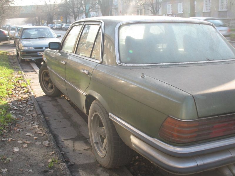

Jako iż mija 11 miesiąc posiadania a 8 miesiąc remontu W116 czas podzielić się postępami prac :
niestety dokumentacja nie jest pełna, gdyż nie byłem w stanie w kazdym etapie prac robić zdjęć.
Etap I: zakup auta :
Tutaj tylko kilka zdjęć:

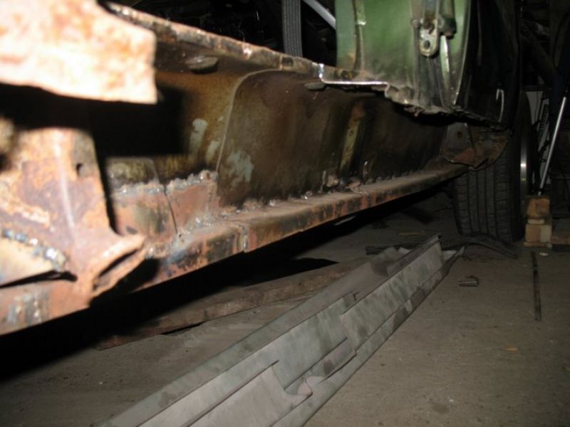

Etap II: Remont blacharski:
Tutaj niestety nie wszystko zostało zfotografowane,czego bardzo żałuje. Jednak w skórcie wyglądało to tak:
Wymieniono przednie błotniki, przedni usmiech, reperacje tylnich błotników, progi, wzmocnienia progów, oraz pare kawałków podłogi,a następnie wszystkie spawy na koniec prac zostały zalane mosiądzem,bądź zostały zacynowane (zalezy gdzie i co). np.: wszystkie naprawy drzwi zostały zalane mosiądzem. Wnętrza progów zostały ocynowane. wszystkie spawy także.
Ze względu na wzdłużną rysę/pęknięcie tylniej szyby nie została ona wyciągnięta. Z tego co wiem, nie produkuje się już szyb do W116 cienkimi paskami (informacja z ASO MB), w związku z czym nie podjęliśmy ryzyka wyciągania jej. Kilku niezależnych specialistów zgodnie stwierdziło iż nic w okolicach szyby się nie dzieje ;)
Jak to bywa z blacharzami, z terminu 3 miesięcy robót zrobiło się 7 miesięcy. Problemem nie był drastycznie zwiększony zakres prac, ale robienie przez blacharza kilku samochodów jednocześnie.

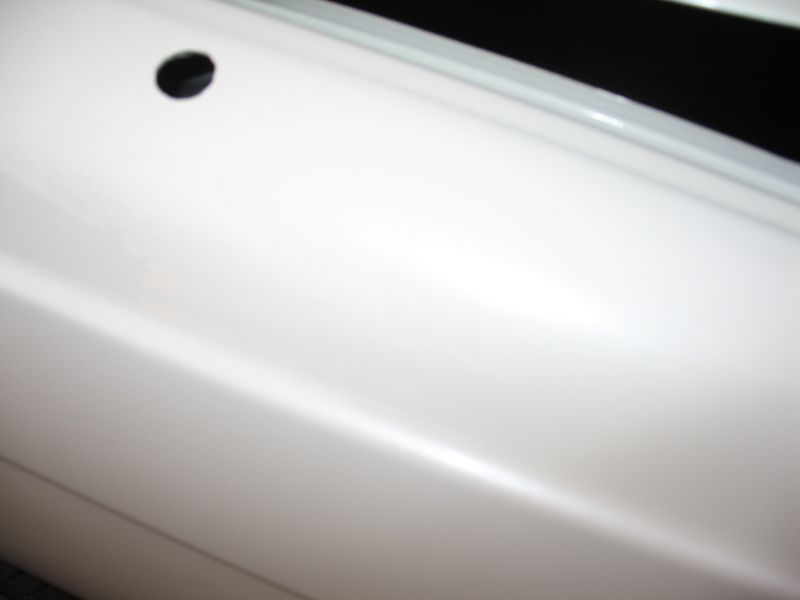

EtapIII: lakierowanie
Niektórym może się to podobać, innym nie...ale samochód ten nie został poddany procesowi piaskowania, nie ze względu na cięcie kosztów,bo oszczędzać na tym remoncie nie miałem zamiaru,ale ze względu na tezę iż
piaskowanie znacznie osłabia blachę.
W zasadzie tylko podwozie już po lakierowaniu będzie piaskowane w celu położenia zabezpieczenia.
Ponieważ samochód odbieram w niedziele (09.12.2007) zdjęć polakierowanego auta nie posiadam jeszcze.

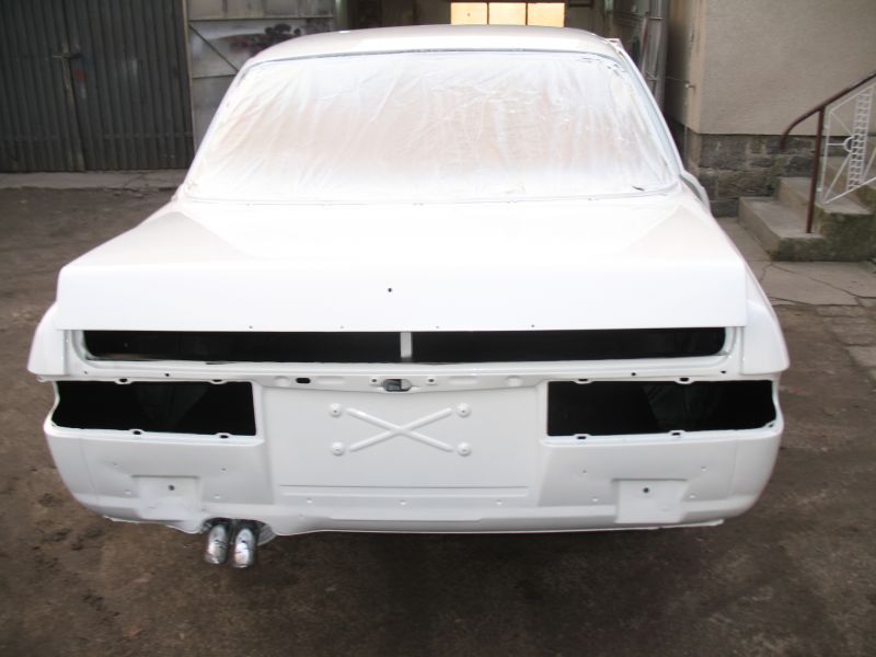

Tutaj przygotowanie do lakierowania:
Niestety są to jedyne zdjęcia zrobione przed lakierowaniem...nie mam zdjęć z demontażu całego sprzętu z komory silnika,innych "detali" oraz kładzenia podkładu i procesu lakierowania :(.
Zdjęcia 2 dni po położeniu lakieru:
Zdjęcia 2 dni po złożeniu samochodu (przydał się znajomym :) ):

Fajnie ze deske wytargaliscie do remontu. Z moim autem sie nikomu nie chcialo i teraz "podejrzanie" nogi mokre w czasie jazdy w deszczu [szalone] ale poprawi sie! Powiedz mi, jak to jest z tym podkladem w sprayu? Widze, ze Twoj blacharz uzywal Novolu w aerozolu? Tylko we wnetrzu, czy tez na zewnatrz, tam gdzie byly laczenia reparaturek z karoseria? Podobno z powodu skladnikow uzytych w "psikaczach" wlasciwy lakier moze sie uwazyc w tych miejscach? Prawda li to? :-?
Nie wiem jak to sie nazywa, ale On tego używał tylko i wyłącznie do zabezpieczenia spawów do czasu przygotowania samochodu przez lakiernika. Ten zapewniał iż zdarł to wszystko a następnie położył podkład właściwy dla lakieru. <br>Dodano po 2 minutach.:<br>

Witam, niestety nie dałem rady zamieścic wczoraj zdjęć po malowaniu auta z prostej przyczyny... wyjechałem o 3 rano aby od 7 rano zacząć go składać...wróciłem do Warszawy o 1 nad ranem. dziś wieczorem może podeśle jakieś fotki...jednak w ciemnościach samochód wygląda poprostu na biały :roll:

załączyłem zdjęcia z lakierowania...
