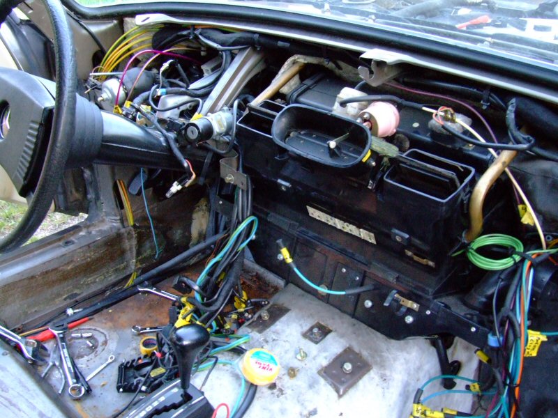

Demontaż wnętrza:
Komentarz: Ściana grodziowa też ucierpiała dzięki zatkanym odpływom spod półki pod skrzynką bezpieczników.
p10.JPG [ 324.5 KiB | Przejrzano 11233 razy ]
Komentarz: Już wiem, skąd się wzięła woda i korozja na podłodze, pod nogami kierowcy. Wyjęcie skrzynki bezpieczników dało odpowiedź. W tym momencie podłączenie akumulatora dałoby jeszcze bardziej destrukcyjny efekt ;-)
p09.JPG [ 99.92 KiB | Przejrzano 11233 razy ]
p08.JPG [ 135.07 KiB | Przejrzano 11233 razy ]
Komentarz: Przymiarka do wyjęcia nagrzewnicy. Nie obyło się bez zdemolowania deski rozdzielczej...
p07.JPG [ 142.9 KiB | Przejrzano 11233 razy ]
Komentarz: Postępująca demolka wnętrza...
p06.JPG [ 408.62 KiB | Przejrzano 11233 razy ]
Komentarz: Przy okazji dowiedziałem się, że samochód jest wyposażony w dodatkową klimatyzację w postaci dziury w mokrej podłodze. Skąd ta woda?
p04.JPG [ 423.47 KiB | Przejrzano 11233 razy ]
Komentarz: Już nieco mniej miło. W drodze powrotnej zastanawiałem się, dlaczego tak dziwnie zachowuje się pedał gazu. Już znalazłem odpowiedź. Dobrze że nie wypadł na jezdnie.
p05.JPG [ 389.19 KiB | Przejrzano 11233 razy ]
p03.JPG [ 38.37 KiB | Przejrzano 11233 razy ]
Komentarz: Narazie całkiem miło...
p02.JPG [ 398.38 KiB | Przejrzano 11233 razy ]
Komentarz: Całkiem ładnie sie prezentuje, jednak mam wrażenie, że nie obędzie się od wieeelu niespodzianek...
p01.jpg [ 362.05 KiB | Przejrzano 11233 razy ]
