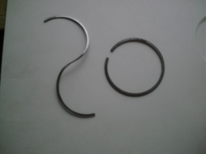

Czesc, najpierw wam coś pokaże. Moja szczęka opadła do gleby podczas mierzenia pierścieni. Podczas pierwszego remontu założyliśmy łódzkie pierścienie. Dumnie zapakowane w papier woskowy w kartoniku normalnie miodzio. Cena atrakcyjna bo 50zł tańsza niż normalne. No to bierzemy!! Pasowały idealnie silnik cykał jak malinka!! do czasu... po ok 70tys zaczęły sie problemy z odpalaniem. dotrwaliśmy na grzałce w bloku do 84 000. Padł rozrusznik. Doszedłem do wniosku ze nie warto pudrować syfa jakimiś motodoktorami i zacząłem remont silnika. Dzisiaj podczas układania części w szafie pomyślałem ze zmierze pierścienie tłoki i cylindry. No i moim oczom ukazało sie coś niesamowitego. Pierścień po takim przebiegu utarty 1.5mm na strone. Razem mamy 3mm na średnicy... szczelina po wsadzeniu w cylinder ok 5mm. pierścień na wysokość nowy 4.5 mm a mój stary 3mm.... Poprostu MASAKRA!! No to zeby sprawdzić z czego jest ten pierścień zobaczcie co sie z nim dało zrobić.. Nie komentuje tego... [totalszok] [szalone] [szalone] [szalone] [szalone] [szalone] [szalone]

No i kolejny dowód by nie oszczędzać :(
Dobrze przynajmniej, że się nie rozpadł, to by było wtedy [szalone]
Dopłacali Ci do nich?? (pierścienie Goetze kosztują 45 PLN za komplet)

heniekx pisze:
Mówiłem o komplecie!! a wtedy to nie ja je kupowałem:P

Przypomniało mi się jak p. Karbowniczek odpowiedział na pytanie: czy łódzkie pierścienie są dobre? "Do łodzi - bardzo dobre.". [hehe] [pajac] [rollhehe]
