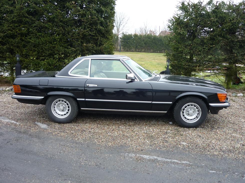

Troszkę czasu minęło. Autko śmigało w słoneczne dni aż miło, ale przyszedł czas na wykorzystanie opcji coupe i sprawdzenie jak radzi sobie zimą. Było sucho, bez śniegu więc uznałem, że małe przewietrzenie nie zaszkodzi, a przy tym będzie okazja pochwalić się kompletnym samochodem z dachem [zlosnik]
Komentarz: Co ładniejsze, coupe czy cabrio?
P1070810.JPG [ 47.06 KiB | Przejrzano 17478 razy ]
Pozdrawiam Piotr
