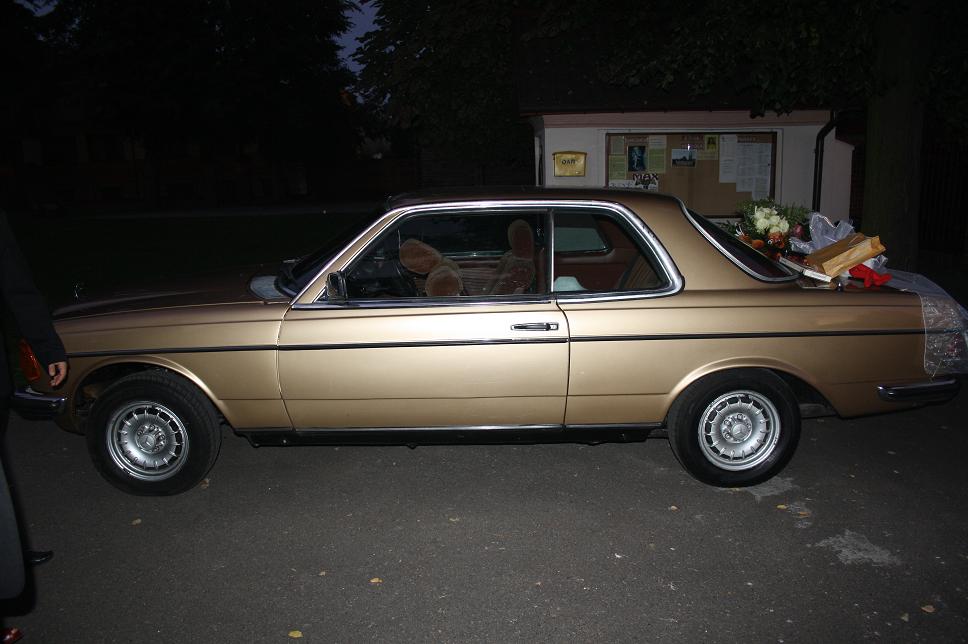

Post: czw wrz 22, 2011 9:27 pm
no i pojechałem- w dziewiczy rejs [cool] wiecej zdjęć za jakiś czas
IMG_3198.JPG [ 22.5 KiB | Przejrzano 14818 razy ]

Post: pn wrz 26, 2011 9:31 pm
Pewien bylem,że jest niebieski nie wiem sam czemu,ale taki też ładny.
Choć po ostatniej wycieczce nie zbyt chetnie oglądam c123.
Post: wt wrz 27, 2011 9:23 am
THC pisze:
Miałeś podstawy tak myśleć [zlosnikz] kiedyś miałem i niebieskiego, jednak to nie był do końca przemyślany zakup i auto znalazło nowego właściciela, który obiecał że nim się zajmie i trafił w okolice Cieszyna. Możliwe, że przesłałem Ci fotki ;) .
Więcej zdjęć Złotego zamieszczę jak pościągam fotki od znajomych
