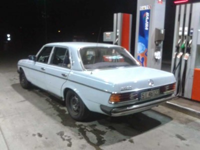

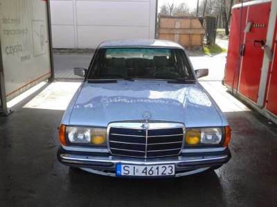

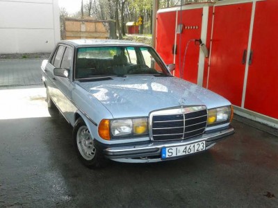

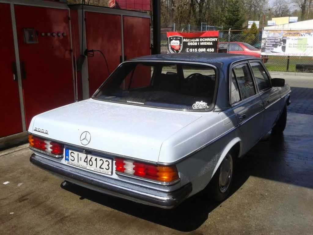

Auto już pospawane, zabezpieczone i pomalowane. Wracam do tematu lakieru na dniach żeby poprawić maskę, doły tylnych błotników i potem trzeba brać się za dokończenie składania i mechanikę. Poszukuję podsufitki do wersji z szyberdachem, szara lub beżowa. Nie satysfakjonuje mnie też do końca polerka, to też zrobię drugi raz po poprawkach na lakierze.
