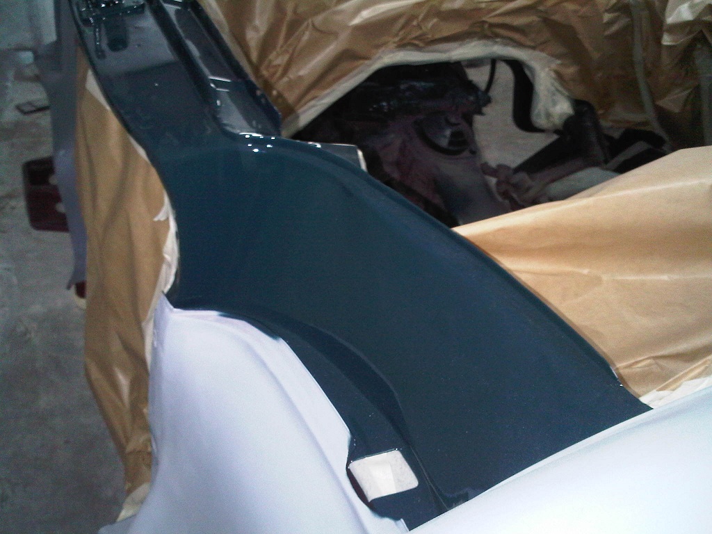

Mały update - kolor wybrany (Być może nawet juz jest polakierowany :) kod z palety MB: 270 Blaugrün.
Wiem że Obrazek ale jeszcze chwile poczekacie na pełną fotorelacje z zakończonego etapu blacharsko/lakierniczego.

Piękny kolor... Cudne auto! Jeśli pozwolisz przyjadę specjalnie do Warszawy, żeby je obejrzeć .

Kamael pisze:
Oby Ci wyszło tak jak to:
http://www.classicway.de/Blaugr%FCn%20(Blue%20Green)%20_111/w_270/Mercedes_.htm
Na zdjęciach z tej strony się wzorowałem. Jednak z próbki wyszło troszeczkę ciemniejsze. Zobaczymy jak wygląda na aucie.
Co do przyjazdu..cóż. nie widze problemu, tak długo jak ja nie będę musiał grzać do Gdańska [jezyk5].
Poza tym,to dopiero pierwszy etap. Silnik,skrzynia, hamulce, zawias, wnętrze.....to jeszcze potrwa :). Propouję poczekać do końca :)

:o panie a gdzie ten bordowy jest bo jakoś na tej focie go nie widziałem [zlosnik]

KarolS1988 pisze:
Panie, sie zmieniło! [skromny]
Kubitus
Post: wt gru 07, 2010 7:06 pm
to faktycznie "delikatna zmiana odcienia tego białego" nastąpiła [zlosnik] dawaj no foty żeby było czym oko nacieszyć :)

IMG00103-20101211-1019.jpg [ 232.93 KiB | Przejrzano 5640 razy ]
Koledzy, czy zamek maski powinien być w kolorze nadwozia czy oddać go do kadmowania ?
W nagrodę za sprawną i prawdziwą odpowiedź, wstawię więcej zdjęć "prawie polakierowanej" W111 [clown]
