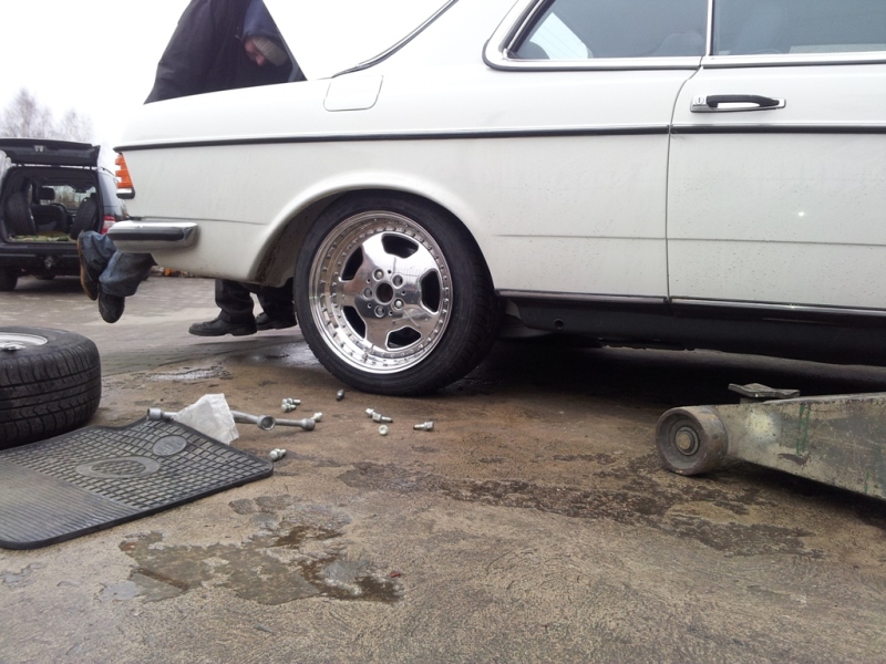

Jakie argumenty masz przeciwko dystansom, jeśli są zrobione zgodnie ze sztuką czy dedykowane (np. do RH). Nawet niemiecki TUV dopuszcza dystanse do pewnego rozmiaru.
Stawiałem ostatnio 230CE na H&R -50mm , RHZW2 8,5/9.0J17" , gdzie ze względu na ET kół potrzebne były 40mm dystane na stronę. Pan w Krakowie skasował po 200zł/szt , ale są wykonane jak należy , duraluminium , wpuszczony zestaw dodatkowych szpilek, podtoczenia na piastę. Wszystko jak należy, pod warunkiem że się nie szkli.

Spoko fajnie wyglądają, ja w rh miałem oryginalne dystanse :), miały wstawiane sprężynki w miejsce gwintu. Podobno gwint był wyrwany przez dociąganie kluczem pneumatyczny :), nie wiem ile w tym prawdy. Ja wole nie mieć coś takiego w całym układzie. Gdzieś widziałem jak dystans taki pękł ( nie wiem kto był producentem i z czego był zrobiony ), dlatego ja mówię nie :), moje takie jest odczucie, felga ma być bezpieczna w szczególności jak się szybko jeździ :)
