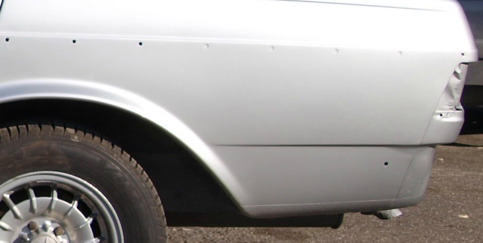

Pilnie potrzebuję informacji w których miejscach fabrycznie był kładziony "baranek". Mile widziane fotki, opisy.
pozdr
Post: sob paź 08, 2011 3:54 pm
baranek był pod przednim zderzakiem. Delikatny baran występuje też pod tylnym zderzakiem oraz za tylnym kołem, ale tylko na samym dole! żebyś nie nawalił za wysoko barana, co robi 99% lakierników

Tzn. tam na tylnym prawym i lewym błotniku to chyba do pierwszego ranciku tak??
Post: sob paź 08, 2011 11:13 pm
no właśnie nie, jeszcze niżej, prawie niezauważalnie.

Byłbym wdzięczny jakbyś pokazał fotki jak masz w swoim MB. Byłoby to dla mnie pomocne.
Post: pn paź 10, 2011 10:48 pm
Posty: 322
tak to u mnie wygląda:
baran.PNG [ 468.01 KiB | Przejrzano 5727 razy ]

Ok, a mógłbyś zrobić jeszcze kilka innych zdjęć w których jest pokazany baranek?? Nie chciałbym skopać i narzucić nie tam gdzie trzeba.
