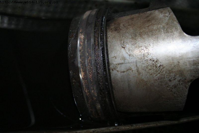

Ale nie na sucho tak jak widze chyba na zdjęciach....
Na ostatniej fotce masz zalewanie.. oczywiście że nie na sucho Marcin proszę Cię !!

Ja jeszcze czegoś takiego nie widziałem.
No bo ty k... wiesz o mechanice?... [zlosnik]
A tak na serio: tak jak pisal marcin280e, blok dostanie nowe tuleje a tloki pewnie wystarczy wyczyscic.
Post: pn lut 08, 2010 5:23 pm
Posty: 495
kielbik pisze:
I to byłoby najlepsze z możliwych rozwiązanie.

sebi pisze:
marcin280e pisze:
No to mnie uspokoiłeś hehe :lol:
Ale postaw cylindry w pion zalej do pełna i zostaw na 2-3 dni aż nafta przecieknie a nie tak troche z pędzla jak widzę...

marcin280e pisze:
chciałem wiesz, jeszcze wałem ruszyc aby się tłoki ustawiły w jednej linii ... ale się nie udało

Woda niestety zrobiła swoje w przypadku dwóch tłoków - widoczne wżery.
Pozostałe tłoki moczą się w nafcie i każdy ma cichą nadzieję, że uda się wyjąć z nich pierścienie.

Ciąg dalszy relacji z pola walki, aktualnie wyjęte tłoki moczą się w...WD40, ponieważ nie ma innej możliwości zdjęcia pierścieni.

Pozwole sie zapytać. Skąd ta woda?
